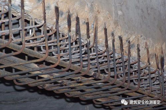

(5)新增受力钢筋与原受力钢筋的净间距不应小于25mm,并应采用短筋或箍筋与原钢筋焊接;当新增受力钢筋与原受力钢筋的连接采用短筋焊接时,短筋的直径不应小于25mm,长度不应小于其直径的5倍,各短筋的中距不应大于500mm;
1—原钢筋;2—连接短筋;3— 6连系钢筋,对应在原箍筋位置;4—新增钢筋;
当截面受拉区一侧加固时,应设置U形箍筋,U形箍筋应焊在原有箍筋上,单面焊的焊缝长度应为箍筋直径的10倍,双面焊的焊缝长度应为箍筋直径的5倍;
5—焊接于原箍筋上;6—新加U形箍;

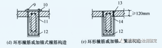

当用混凝土围套加固时,应设置环形箍筋或加锚式箍筋,
9—螺栓,螺帽拧紧后加点焊;10—钢板;11—加锚式箍筋;12—新增受力钢筋;13—孔中用结构胶锚固;14—胶锚式箍筋;
当受构造条件限制而需采用植筋方式埋设U形箍(图5.5.5c)时,应采用锚固型结构胶种植,不得采用未改性的环氧类胶粘剂和不饱和聚酯类的胶粘剂种植,也不得采用无机锚固剂(包括水泥基灌浆料)种植。
7—植箍筋用结构胶;8—新加箍筋;
