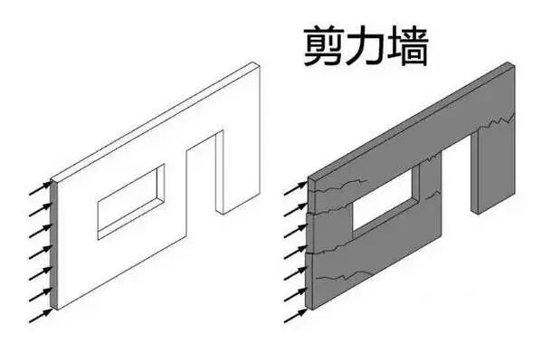

什么是剪力墙
剪力墙又称抗风墙、抗震墙或结构墙,一般用钢筋混凝土做成。剪力墙分平面剪力墙和筒体剪力墙。平面剪力墙用于钢筋混凝土框架结构、升板结构、无梁楼盖体系中。
为增加结构的刚度、强度及抗倒塌能力,在某些部位可现浇或预制装配钢筋混凝土剪力墙。现浇剪力墙与周边梁、柱同时浇筑,整体性好。剪力墙按结构材料可以分为钢板剪力墙、钢筋混凝土剪力墙和配筋砌块剪力墙。其中以钢筋混凝土剪力墙为常用。

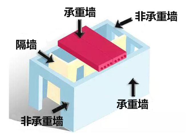

剪力墙与承重墙的区别
墙根据受力特点可以分为承重墙和剪力墙,前者以承受竖向荷载为主,如砌体墙;后者以承受水平荷载为主。在抗震设防区,水平荷载主要由水平地震作用产生,因此剪力墙有时也称为抗震墙。
剪力墙按结构材料可以分为钢筋混凝土剪力墙、钢板剪力墙、型钢混凝土剪力墙和配筋砌块剪力墙。其中以钢筋混凝土剪力墙最为常用。

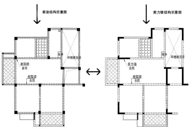

一些低烈度地区的住宅,或者层数比较低的住宅,可能采用了框架—剪力墙结构。当然,这种框剪并不算典型的框剪,大多数还是“带少量框架柱的剪力墙结构”。跟剪力墙结构的区别,就是把部分比较长的L形的墙体换成了方柱子,别的地方区别并不大。

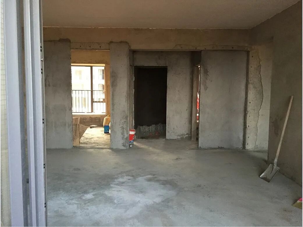

1.拆墙前应报物业审批
一般情况下,楼房竣工时,原设计单位会给物业公司留一份图纸。图纸上对承重墙、非承重墙等各种墙体的厚度和材质等都标明清楚。根据图纸,物业公司便能确定哪些是可以拆除的墙体。因此小编建议,业主在墙体改造之前,必须把设计师给的施工图纸递交到物业公司,得到物业的批准后才能施工。
2.认清墙体切勿乱拆
墙体拆改前,应注意区分哪些是承重墙,哪些是非承重墙等。承重墙一定不可拆改,非承重墙能否拆改视具体情况而定。建议拆改前在墙面上做不同标记,以防误拆。
梁柱、楼板属于承重墙,一定不可拆改。如没有梁柱的支撑,楼板极易发生坍塌,砸伤他人。另外,楼板是上层住户的承重墙,坍塌后上层房屋将无法正常实用,此时下层住户需承担法律责任,并进行巨额赔付。
如遇到含有钢筋的墙体,拆改时一定得保证钢筋的完整性。因钢筋一旦被破坏,房屋的承重性、稳定性将降低。如遇到地震等,房屋易坍塌。

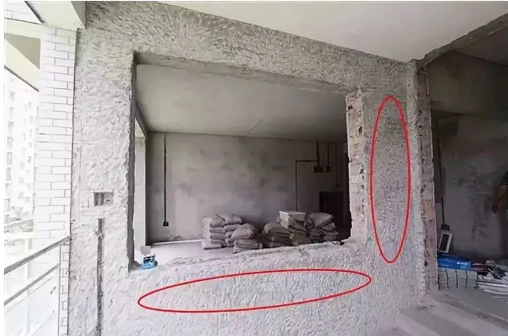

4.拆墙后修补工作不能省
墙体安全拆除了,但是后期的修补工作也不能忽略。比如拆除原有墙面,要用红砖新砌墙面时,就要在新修建的墙体上设置拉筋。“拉筋”是对新旧墙接缝的地方的施工方法,就是用钢筋把新、旧墙面拉住,保证墙体的稳定性、抗震性。
另外在墙面上开凿门洞,门洞上方也要架设一道钢筋混凝土的“横梁”,这样能够分担门洞上方墙壁的压力,避免墙面上方的压力直接压到门框上。
