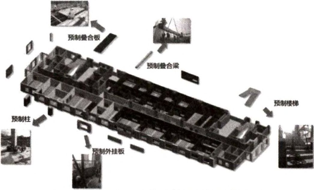

某项目采用装配式框架-剪力墙结构+预制外墙板结构体系,由预制柱、预制叠合梁、预制叠合楼板、预制外墙板、预制楼梯等预制构件组成。这些预制构件均由预制构件厂生产后运输至施工现场,通过吊装设备按照吊装图纸装配而成,如图1所示。
图1 装配式混凝土结构建筑预制构件拆分图

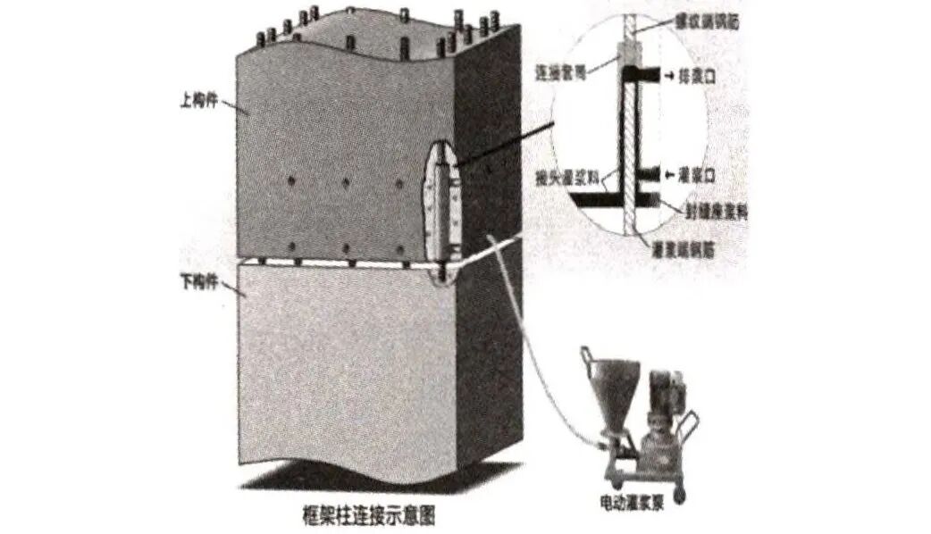

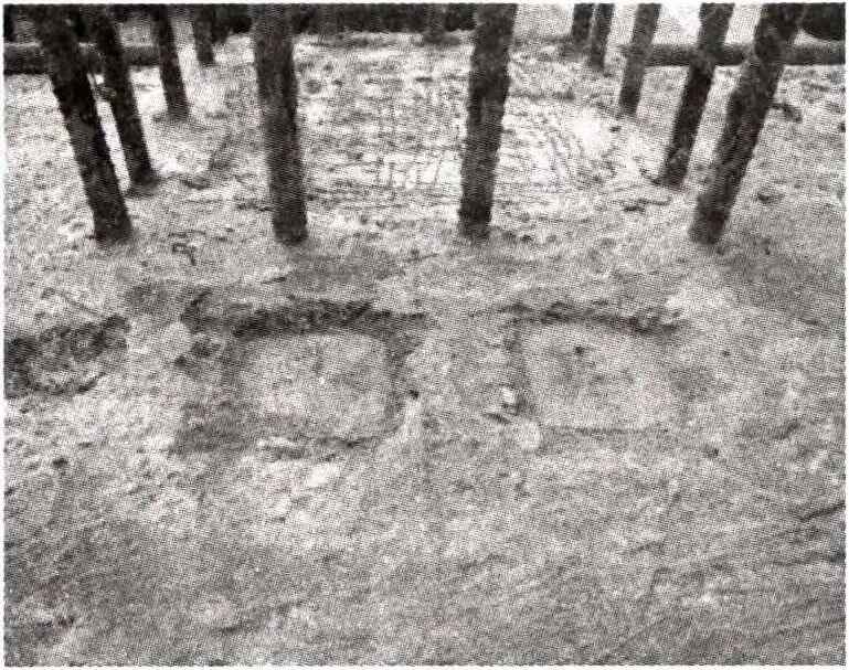

由于装配式建筑是由各模块拼装而成,在预制构件连接方式上,其中梁、板之间的连接通常设计为预制加现浇层,而上、下层预制柱间纵向钢筋的连接则采用套筒灌浆技术连接。从图2可以看出,上部预制柱灌浆套筒与下部预制柱柱头钢筋之间的缝隙已被灌浆料填满,因此上、下层预制柱内的钢筋并没有形成连续的电气通路,当利用预制柱内主筋作为防雷引下线时,需要采取特殊措施。
图2 预制柱灌浆套筒连接示意图

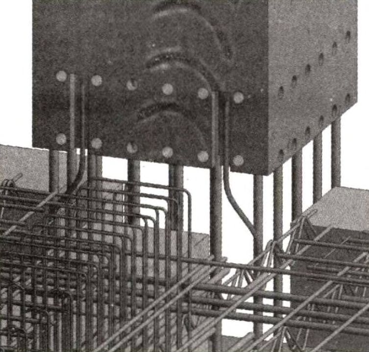

而在装配式建筑防雷引下线设计上,为实现构件之间连成电气贯通满足防雷要求,就需要在预制构件内(主要指预制柱)设计附加专用导体。目前,上、下层预制柱内引下线连接节点在设计图上通常采用两根Ф10圆钢通过与预制柱内两根主筋连接并预留足够的长度于柱外作为附加专用导体。

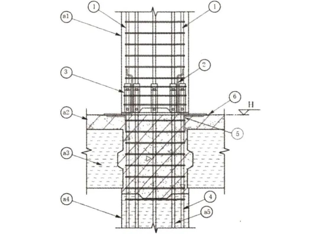

1.上部预制柱主筋;2.Ф10圆钢;3.灌浆套筒;4.下部预制柱主筋;5.Ф10圆钢;6.预埋接地连接板;a1.上部预制柱;a2.现浇楼板;a3.预制叠合梁;a4.下部预制柱;a5.预制柱内主筋
图3 预制柱间引下线的连接大样图

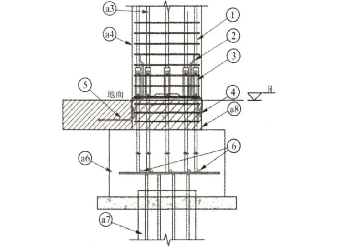

1.上部预制柱主筋;2.Ф10圆钢;3.灌浆套筒;4.预埋接地连接板;5-40*4镀锌扁钢;6.基础地梁内不小于Ф16两根钢筋;a3.预制柱内主筋;a4.上部预制柱;a6.桩基承台;a7.结构桩;a8.现浇柱
图4 预制柱引下线钢筋与现浇柱连接大样图
上图3为预制柱间引下线的连接大样图,图中①为用作防雷引下线的上部预制柱主筋;②为采用010圆钢作为附加专用导体,在预制柱生产时与用作防雷引下线的上部预制柱主筋①焊接(焊接长度60mm),并由预制柱底部引出;③为灌浆套筒,在预制柱生产时与上部预制柱主筋通过螺纹连接预埋于上部预制柱底部;④为用做防雷引下线的下部预制柱主筋,现场装配时,首先利用Ф10圆钢⑤与用做防雷引下线的下部预制柱主筋④焊接(焊接长度60mm),并由预制柱顶部引出至叠合板现浇层内,在叠合板现浇面层设置预埋接地连接板⑥,并与Ф10圆钢⑤焊接;在上部预制柱安装到位后,将附加专用导体②与预埋接地连接板⑥焊接(焊接长度60mm),完成上、下层预制柱内引下线钢筋的相互连接。上图4为首层预制柱内引下线钢筋与现浇柱的连接大样,其做法与图3雷同。

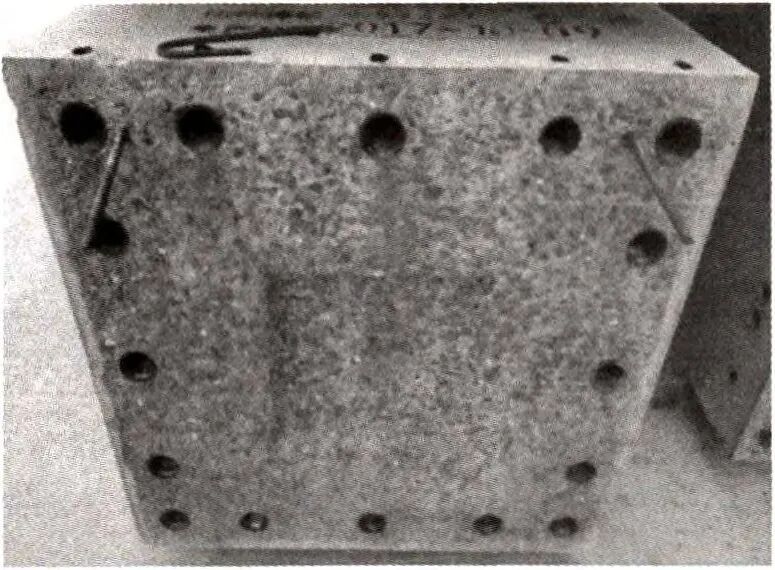

(1)由预制柱底部引出的Ф10圆钢在预制构件运输及吊装过程若保护不到位易出现折弯、折断现象,一旦出现上述情况便失去引下线的作用。图5为施工现场常用的预制柱引下线设计成品照片。
图5 常用的预制柱引下线设计成品照片

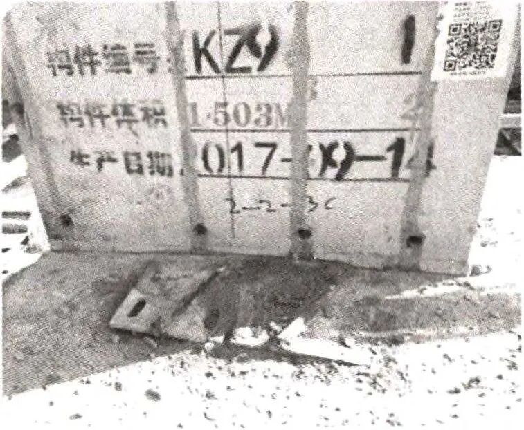

(2) 图3中预埋接地连接板⑥设置在现浇层内,应满足与楼板结构面平齐方能使上部预制构件落位后与附加专用导体②焊接。然而,在现场施工过程中预埋接地连接板⑥的安装高度难把控,施工中接地连接板往往存在高出或低于结构面,当高出结构面时,其50mm的建筑面层无法将其完全隐蔽;当低于结构面时,必须通过凿打结构面找出预埋接地连接板,而凿打后的结构面坑坑洼洼存在质量缺陷问题。图6、图7为预埋接地连接板⑥在施工现场常见的质量问题照片。
图6 施工现场常见质量问题照片1
图7 施工现场常见质量问题照片2
(3) 由于预埋接地连接板采用镀锌钢板,其表面较为光滑,当预埋高度低于结构面,经过凿打找出的接地连接板,易导致其底部与结构脱离从而产生空鼓的现象,而空鼓处一旦有积水将会腐蚀附加专用导体②以及预埋接地连接板⑥,存在雷电安全隐患。

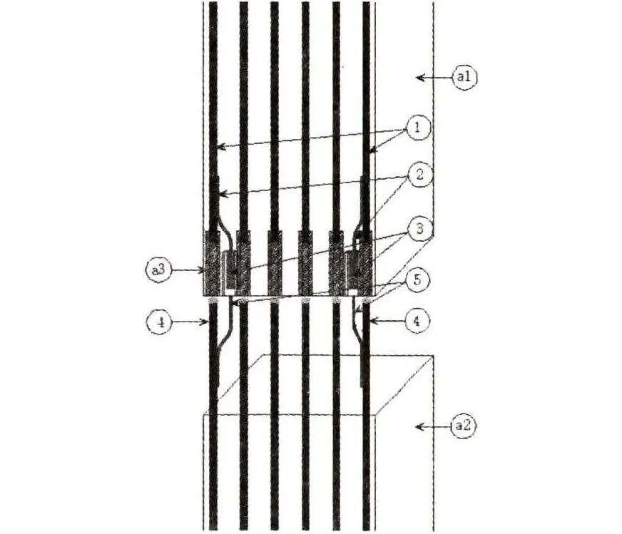

1.上部预制柱主筋;2,Ф10圆钢;3.-40 X 4镀锌扁钢;4.下部预制柱主筋;5.Ф10圆钢;a1.上部预制柱;a2.下部预制柱;a3.灌浆套筒
图8 装配式建筑防雷引下线新型连接装置示意图

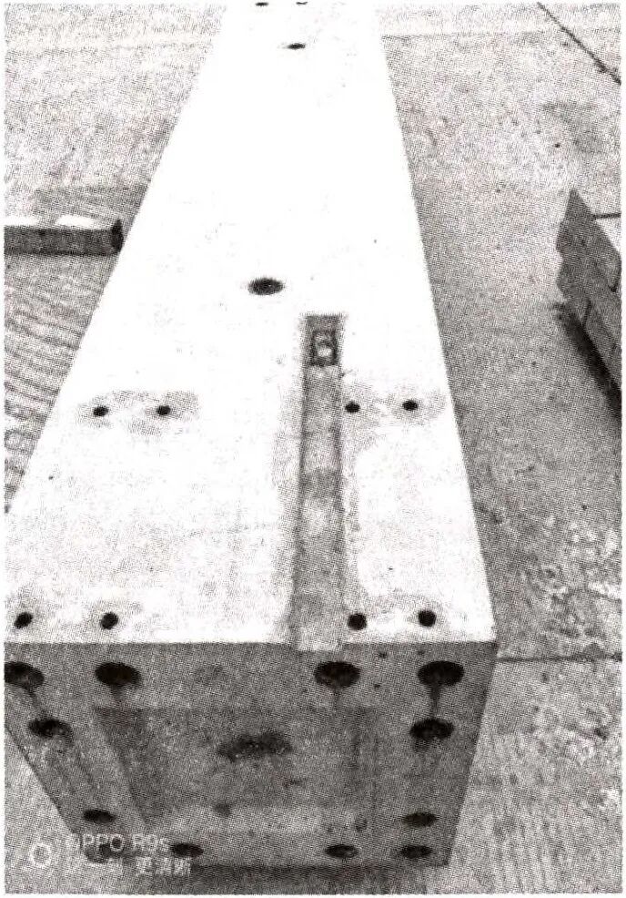

图8为装配式建筑防雷引下线新型连接装置示意图,图中①为用做防雷引下线的上部预制柱主筋;②为采用Ф10圆钢作附加专用导体;③为-40x4镀锌扁钢,长度为150mm,在预制柱生产时将-40x4镀锌扁钢预埋于上部预制柱的柱脚凹槽内,其正面与凹槽面平齐,凹槽深50mm。在镀锌扁钢的背面则通过Ф10圆钢②与防雷引下线的上部预制柱主筋①进行跨接,两端跨接长度为60mm。上述施工作业均在预制构件厂完成,预制柱的成品样式如图9所示。
图9 预制柱成品图
图8中④为用作防雷引下线的下部预制柱主筋,在叠合板现浇层浇筑前,首先利用Ф10圆钢⑤的一端与用作防雷引下线的下部预制柱柱头主筋④焊接(焊接长度60mm);另一端则伸出现浇层结构面,在上部预制柱安装到位后,通过Ф10圆钢⑤与-40x4镀锌扁钢③焊接(焊接长度60mm),最终实现上、下层预制柱内的防雷引下线连成电气贯通满足防雷要求。图10为装配式建筑防雷引下线施工效果图。
