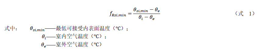

围护结构内表面冷凝的控制,其核心为室内一定的温度和相对湿度条件下,内表面的可接受温度要求。采用最低可接受内表面温度因子计算,用公式表达成:
采用式1计算时,如果从避免霉菌滋生的角度进行设计,可确定室内空气湿度,基于需要达到的建筑内表面相对湿度计算出内表面可接受的体积饱和湿度或者饱和水蒸汽压,对于大多数的砌体墙或混凝土墙体外保温围护结构,可以以表面相对湿度的临界值作为基准,对于轻质围护结构,如钢结构、玻璃等内表面,可采用作为基准。然后计算确定内表面的最低可接受温度,得出在此温度条件下围护结构需要达到的热工性能,一般而言,需要对热桥部位进行计算,热桥部位的计算可采用专用的热桥分析软件。

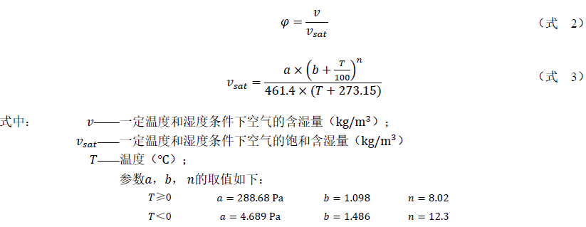

相对湿度的计算参考下式:
当采用式1计算时,在不同的气候区的适应性不同,在严寒和寒冷地区,较容易出现内表面冷凝的季节出现在采暖季节,在《民用建筑热工设计规范》中规定:“冬季室外计算温度低于0.9CD时,应对围护结构进行内表面结露验算。”

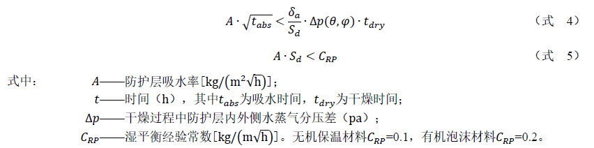

围护结构外表面在实际使用中可能吸收较多的液态水,比如雨水或者外表面冷凝水,防护层吸水后,需要液态水在围护结构外表面的吸附、吸收和扩散,也就是材料的吸水后可通过蒸发排出,并且在两者之间取得平衡。实际中成膜的涂料表面一般很难进水,大多数外保温的防护层一般是带裂缝工作,正常的裂缝的宽度可能会达到0.3 mm,或者某些条件下防护层采用矿物饰面层和抹面层,附着在围护结构外表面的水分,特别是冷凝水随着时间推移会被慢慢吸收到防护层中;与此同时,水分被吸收后,防护层的水蒸气扩散阻力会决定围护系统的干燥速度,为了避免湿在系统内部累积,需要保证在一定的时间内,湿在防护层的干燥量大于吸水量。使用公式表达成式4,为方便使用,实际中简化成式5,采用防护层吸水率           和水蒸气扩散等效空气层厚度表达,并满足经验值要求:
防护层的湿平衡
防护层的湿平衡经验常数仅仅是一种经验值年至,最早为德国弗朗霍夫物理研究所Kunzel博士提出,在ETAG004和欧洲外保温技术规范中被广泛采用,国内一直沿用这一指标。这种需要实际测试的材料参数指标与前几种计算不同,仅仅针对防护层而言,而不针对整个外保温系统。
如果严格执行公式5对吸水量和水蒸气透过性能的要求,大量的工程的运行状况可以说明经验值具有较高的指导意义,通过近9年时间可追踪的工程案例看,在降水量较大的地区,外保温抹灰工程实际出现问题的几率多一些,主要是防护层的开裂或者涂层破坏,对于这种条件下的防护层的研究需要进一步深入,公式5中的控制因素指标和要求可能需要适当提高。对于大多数的外挂系统,同带通风层的外挂幕墙或围护系统,需要注意面板、保温层外侧的防护层在受到水分影响时的反应。

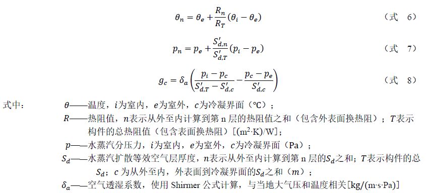

3)?采用ISO 13788规定的Glaser方法计算围护结构内部所有材料层的冷凝与蒸发量,从全年评价水蒸气对围护结构的影响。
计算的基础主要为每一层材料界面的温度、界面处的水蒸汽分压力和参考下式:

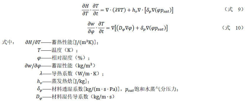

4)?采用湿热耦合计算方法时,考虑了建筑物的方向、坡度、初始条件,材料的湿热特性,气象条件的湿热耦合,采用公式简易表达成:

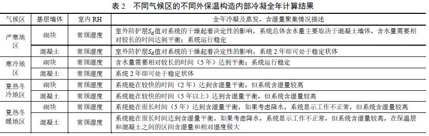

3) 按ISO 13788中改进的Glaser方法计算围护结构内部所有材料层全年的冷凝与蒸发量,结果如下:
a) 严寒地区,基层240 mm砌块,150 mm MW,11月~3月在保温层和防护层界面存在内部冷凝,含湿量聚集最高达到0.36 kg/m2,在4月~5月逐渐干燥,在6月~10月完全干燥;150 mm EPS,12月~2月在保温层和防护层界面存在内部冷凝,含湿量聚集最高达到0.03kg/m2,在3月逐渐干燥,在4月~12月完全干燥;
b) 严寒地区,基层200 mm混凝土,150 mm MW或EPS,无冷凝积聚;
c) 寒冷地区,基层240 mm砌块或混凝土,100 mm MW或EPS,无冷凝积聚;
d) 夏热冬冷地区,基层240 mm砌块或200 mm混凝土,50 mm MW或EPS,无冷凝积聚。
e) 夏热冬暖地区,基层240 mm砌块或200 mm混凝土,50 mm MW或EPS,无冷凝积聚。
4) 采用EN 15062规定耦合计算方法,采用WUFI模拟软件计算,室外条件采用瞬时的气象条件,室内条件按常规湿度计算。
与ISO 13788的计算方法进行比较,从系统的水蒸气扩散的方向比较,两者具有类似行;如果需要研究每种不同的室内外条件和系统构造条件下,每一层的材料工作温度、相对湿度、含湿量、热流、湿流等,在计算中均有明确的结论。
结果比较分析
计算结果汇总如下:
1) 按Glaser方法计算围护结构内部是否存在冷凝时,计算的特点如下:
a) 在严寒地区的采暖时间中,在最寒冷的季节,冷凝一般都会出现在保温层外侧,很难采取措施避免;
b) 在寒冷地区,室内条件的取值和室内侧饰面材料的水蒸气透过性能起着决定性作用;
c) 夏热冬冷地区,计算结果和室内条件取值关联度较大;
d) 在夏热冬冷和夏热冬暖地区,是否出现冷凝和室内的条件取值关联度极大,在计算时,如果对室内条件没有清晰的定义,会导致计算结论和实际差异极大。
2) 按采暖季围护结构中保温材料因受潮而增加的重量湿度的允许增量计算时,计算结果说明如下:
a) 在《民用建筑热工设计规范》GB 50176-93的版本中,此种计算方法参考了原苏联《建筑热工规范》的规定;在可参考的原苏联的资料中,关于围护结构的现场实测研究文件中,围护结构的内部受潮的分析中,包含了两部分:由于空气渗漏携带的水蒸气导致围护结构含湿量增加;由于水蒸气扩散导致的含湿量增加;在GB 50176-2016版本中,增加了保温材料的种类,按照其计算的原理:“通过对不同含水率下保温材料导热系数的变化研究,可以认为材料在含水率小于规定值时,导热系数的变化对围护结构的热工性能影响较小。”材料重量湿度的允许增量的计算时间为采暖季,其计算的原理是假定围护结构中的保温材料在采暖季的含湿量不停累积。
b) 通过对比,当采用ISO 13788规定的Glaser方法计算全年水蒸气的传递时,可以看到在采暖季,围护结构整体处于干燥的趋势中;如果按照EN 15062湿热耦合计算方法,也表明在采暖季围护结构处于干燥过程,而且保温层也处于干燥过程;两者的计算只表明在保温层外侧在采暖季的的相对湿度较大,而导致冷凝,但是含湿量却降低。
c) 通过在很冷地区的实测和观察,当围护结构采用在外保温系统时,如果不存在由于空气渗漏携带的水蒸气,仅考虑由于水蒸气扩散导致的含湿量变化时,围护结构的整体和保温材料部分的含湿量在采暖季均下降。特别是现代的建筑采用的采暖方式后,室内空气相对湿度很低;
3) 按ISO 13788中改进的Glaser方法计算围护结构内部所有材料层全年的冷凝与蒸发量,计算的特点如下:
a) 计算时由于仅考虑了水蒸气的扩散或蒸发,只能反应系统内部是否存在冷凝,不能计算系统的含湿量变化。但是,从计算的室内外水蒸气分压可以得出与WUFI计算的结果具有一致性;
b) 由于计算中考虑了水蒸气扩散的冷凝量和蒸发量,可以从一定程度上评估冷凝量的累积量,但是算法中不能体现液态水的迁移。
4) 按EN 15062规定湿热耦合计算方法,采用WUFI模拟软件计算,计算的特点如下:
a) 通过对寒冷地区和夏热冬冷地区的已有外保温系统的跟踪,计算的结果具有较好的吻合度,特别在寒冷地区,此外,对于严寒地区和夏热冬暖地区需要进一步的实际工程跟踪。
b)在使用软件计算时,精确的室外气候条件和室内条件不可能完全与实际相同,特别是室内条件,由于使用人员行为,可能和实际中存在很大的差别;此外,目前很多材料的湿热性能数据缺乏,比如材料的吸湿和放湿的参数;
c) 在建筑外墙中,湿气的进入方式有湿气扩散、气流带入的水蒸气冷凝或存储在系统内部、漏水产生的内部水分、夏季的冷凝和水份相变等。虽然软件可以进行各种设置,但是需要依据经验进行设置,否则可能和实际偏离很大。
