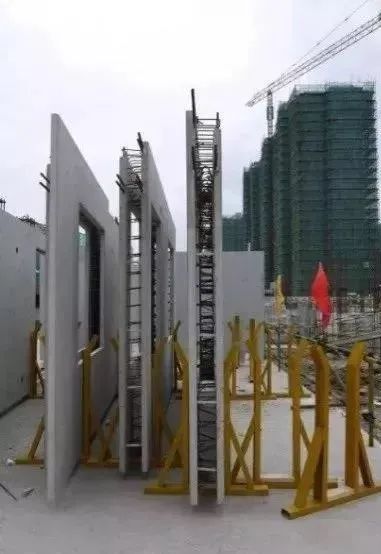

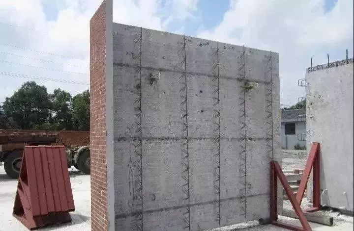

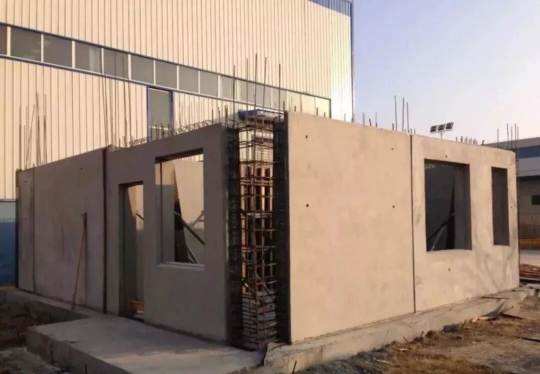

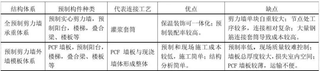

常见的装配式结构体系有全预制剪力墙承重体系、预制剪力墙外墙模板体系、预制双面叠合剪力墙体系等。各体系的代表工艺及优缺点如下图所示。
装配式结构体系及特点
全预制剪力墙承重体系
预制剪力墙外墙模板体系
预制双面叠合剪力墙体系

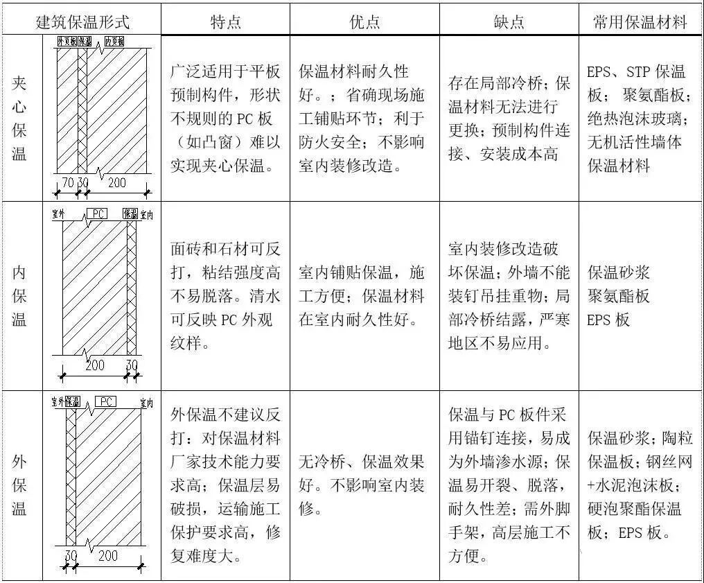

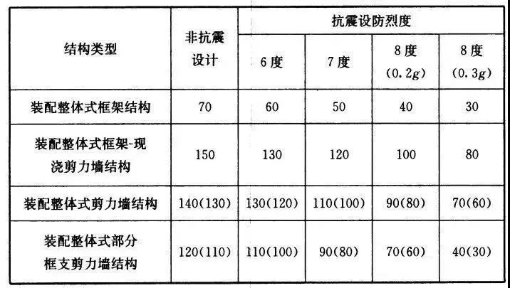

制约预制结构体系的因素主要有两个方面,一是建筑高度,按照现有规范的规定,不同结构体系的装配整体式房屋有最大适用高度限值。二是建筑保温形式,常见的保温形式有夹心保温、内保温和外保温,设计时应考虑各类保温形式的特点及使用材料进行选择。
装配整体式结构房屋的最大适用高度(m)
常见保温形式及特点

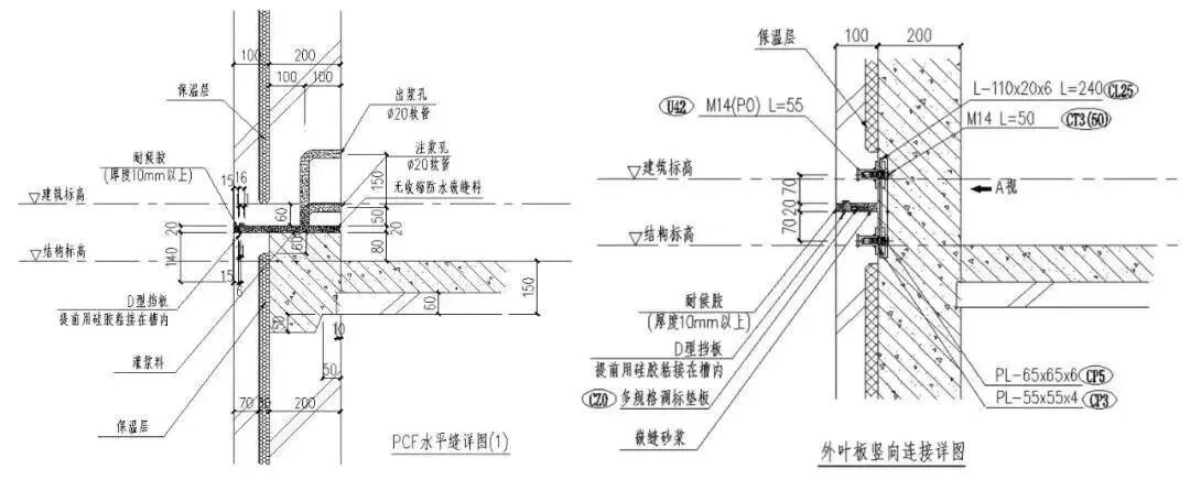

(2)预制构件平面分布图——图纸中应区分现浇结构及预制结构,绘出预制结构构件的位置及定位尺寸;绘出预制结构构件型号或编号及详图索引号;标注较大构件的尺寸及重量及吊装距离最远的构件
(3)预制构件立面分布图,应表达一整栋建筑立面上的预制构件与现浇混凝土的范围以及预制构件的名称

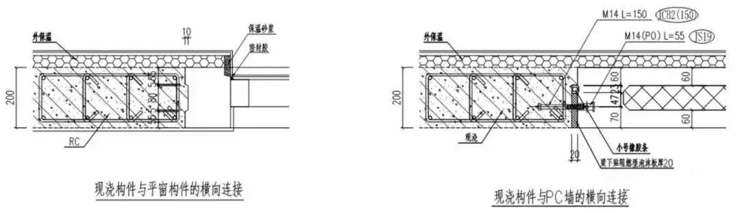

(4)预制构件剖面图以表达建筑的预制构件墙身详图及节点详图索引
(5)预制构件公共详图——包括水平和竖向缝连接详图,夹心保温排水管设置详图,预制剪力墙水平和竖向连接详图,预制梯段板端部连接详图,夹心保温内外页板连接详图,预制墙施工用斜撑详图,预制外墙调标高详图、PC与现浇阴角模板施工详图,双向叠合板整体式接缝构造图等
(6)预制构件索引节点详图——包括凸窗与叠合梁的连接详图,PC墙的竖向和水平连接,阳台板与叠合梁的连接详图,转换层与PC构件的连接详图,阳台隔墙上下连接详图等
(7)PC计算书——包括预制率计算;预制夹心保温外墙面积计算;剪力墙水平接缝计算;预制构件正常使用阶段锚固验算;预制构件脱模和吊装阶段计算等
预制构件公共详图示意
预制构件索引节点详图示意

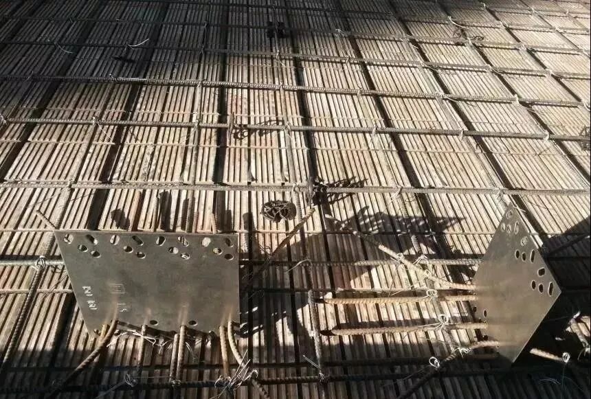

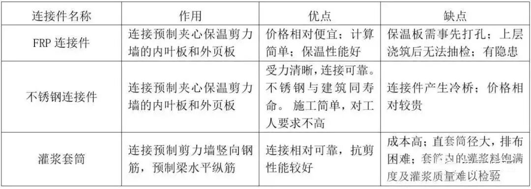

常见的连接件形式有FRP连接件、不锈钢连接件和灌浆套筒等,各连接件的作用和优缺点如下所示。
FRP连接件
不锈钢连接件
灌浆套筒

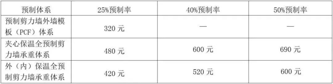

相比传统现浇住宅,装配式住宅因为材料、模板、运输、临时支撑等成本的增加,导致其结构造价偏高,且预制率越高造价增加越多。目前住宅常用的三种装配式结构体系相较于传统现浇结构每平米增加的造价可参考下表。表中数值来自2016~2017年的多个住宅项目的统计,随着装配式住宅的普及,相信未来结构造价将呈不断降低的趋势。
装配式住宅造价增加参考表
