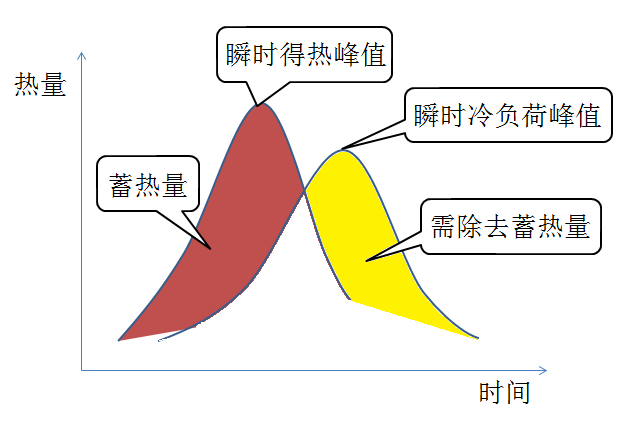

(1)得热量不一定等于冷负荷。
(2)冷负荷针对的是室内的空气。得热量中的对流成分才能被空气吸收,得热量中的辐射成分无法直接变为冷负荷。
(3)由于能量转化的衰减和延滞现象,冷负荷的峰值小于并且滞后于得热量的峰值。
(4)房间得热峰值总是大于房间冷负荷峰值,房间蓄热能力越小,得热的衰减和延滞现象越弱。
图3-5  瞬时太阳辐射得热与房间实际冷负荷之间的关系
