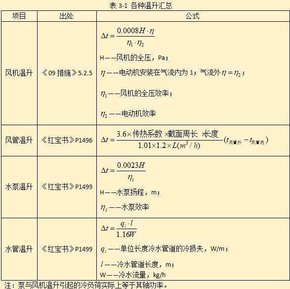

(1)空调系统夏季附加冷负荷:《民规》7.2.12;《工规》8.2.16.3。
1)风系统:风机、风管温升引起的附加冷负荷;
2)水系统:水泵、水管、水箱产生温升引起的附加冷负荷;
3)系统间歇运行产生的附加冷负荷。
(2)各种温升汇总
