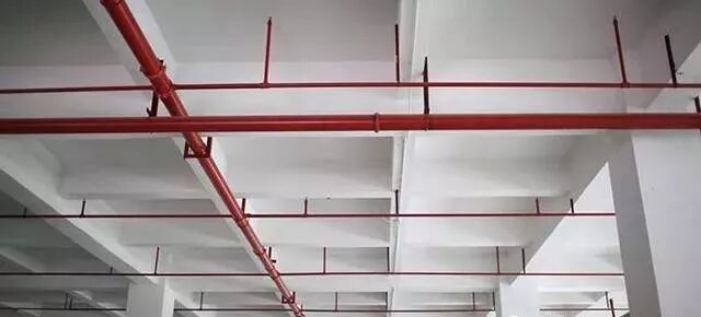

二、管道安装
1、各种管道,均以设计施工说明材质按递增或递减步距分不同管材,均以施工图所示中心长度,以"m"为计量单位,不扣除阀门、管件所占的长度(室外管道不扣除井所占长度)。另设置于管道间、管廊内的管道(含相关连接件),其定额人工乘以系数1.3;主体结构为现场浇注采用钢模施工的工程:内外浇注的定额人工乘以系数1.05,内浇外砌的定额人工乘以系数1.03。

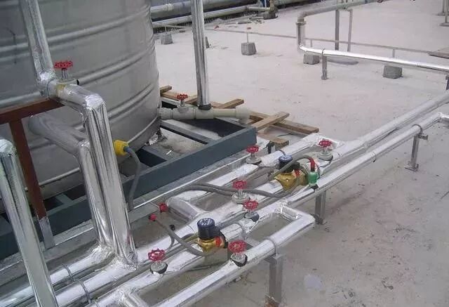

三、阀门、水位标尺安装
1、各种阀门安装均以"个"为计量单位。法兰阀门安装,如仅为一侧法兰连接时,定额所列法兰、带帽螺栓及垫圈数量减半,其余不变。
2、各种法兰连接用垫片,均按石棉橡胶板计算,如用其他材料,不得调整。
3、法兰阀安装,均以"套"为计量单位,如接口材料不同时,可作调整。
4、自动排气阀安装以"个"为计量单位,已包括了支架制作安装,不得另行计算。
5、浮球阀安装均以"个"为计量单位,已包括了联杆及浮球的安装,不得另行计算。
6、螺纹水表安装已含一个普通截止阀的安装费及材料费。

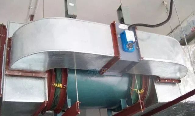

四、低压器具、水表组成与安装
1、减压器、疏水器组成安装以"组"为计量单位,如设计组成与定额不同时,阀门和压力表数量可按设计用量进行调整,其余不变。
2、减压器安装按高压侧的直径计算。
3、法兰水表安装以"组"为计量单位,定额中旁通管及止回阀如与设计规定的安装形式不同时,阀门及止回阀可按设计规定进行调整,其余不变。图片

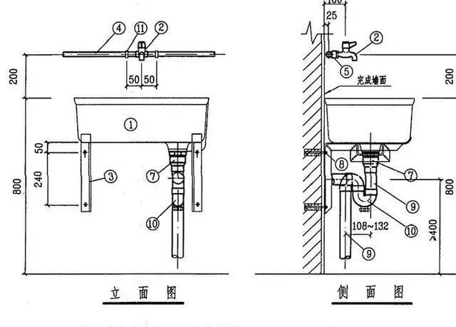

五、卫生器具制作安装
1、卫生器具组成安装以"组"为计量单位,已按标准图综合了卫生器具与给水管、排水管连接的人工与材料用量,不得另行计算。
2、浴盆安装不包括支座和四周侧面的砌砖及瓷砖粘贴。
3、蹲式大便器安装,已包括了固定大便器的垫砖,但不包括大便器蹲台砌筑。
