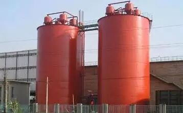

最新污水处理技术设备二:升流式厌氧污泥层反应器
升流式厌氧污泥层反应器分为三个部分:①气、固、液三相分离区;②悬浮污泥区;③污泥床区。流程:①废水由底部向上流过污泥床区并与大量厌氧细菌接触,有机物被分解成沼气;②废水继续向上流经悬浮污泥层,残余有机物继续得到分解;③含有沼气、污泥、液体的混合液向上流过三相分离器进行气、固、液三相分离。沼气通过导管排走,污泥返回污泥床,净化液体由顶部出水渠排走。该技术能产生大量沼气,可用于发电或者名用。构造简单、运行管理方便,可处理各种有机废水,属于最新的污水处理技术工艺。

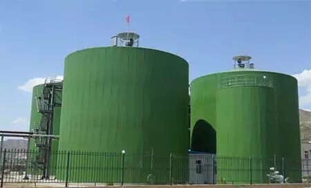

最新污水处理技术设备三:内循环厌氧反应器
内循环厌氧反应器由两个升流式厌氧污泥反应器串联叠加组成。流程:①废水由底部的升流式厌氧污泥反应器进入,与高活性厌氧颗粒污泥均匀混合,有机物被生成沼气并被收集;②混合液提升至顶部内循环反应器气液分离器,沼气从顶部气管排走,泥水混合液返回至下层升流式反应器;③下层升流式反应器处理过的废水自动进入上层升流式反应器,进一步降解有机物。内循环厌氧反应器的优点有占地面积小、水质稳定、投资小、有机负荷率高及出水停留时间短等优点,已被广泛应用于各种污水处理,如生活污水、城市污水、工业废水等,属于最新污水处理技术工艺。
