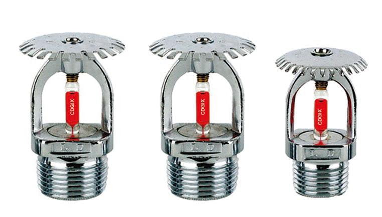

玻璃球洒水喷头通过玻璃球内充装的液体受热膨胀使玻璃球爆破而开启的洒水喷头。

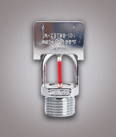

边墙型洒水喷头靠墙安装,将水向一边(半个抛物线)喷洒分布的洒水喷头。

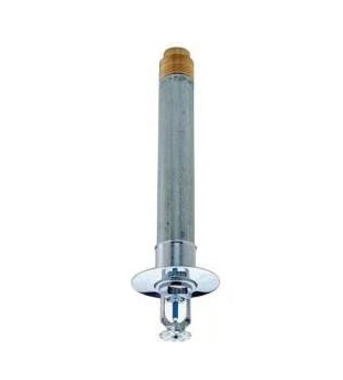

干式洒水喷头由专用管段和安装于管段出口的洒水喷头组成的组件。在管段入口设有密封机构,在洒水喷头动作前,此密封机构可阻止水进入管段。

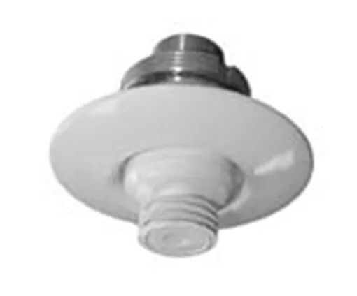

齐平式洒水喷头部分或全部本体(包括根部螺纹)安装在吊顶下平面以上,但热敏感元件的集热部分全部处于吊顶下平面以下的洒水喷头。

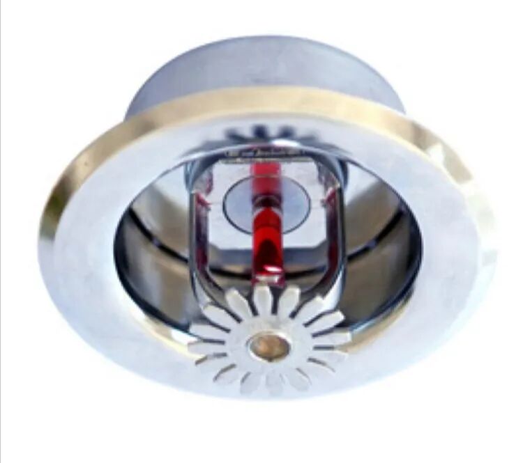

嵌入式洒水喷头全部或部分本体被安装在嵌入吊顶的护罩内的洒水喷头。

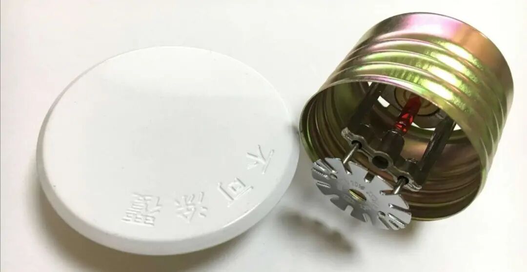

隐蔽式洒水喷头带有装饰盖板的嵌入式洒水喷头。

型号由产品代号、性能代号、公称流量系数、公称动作温度、自定义代号等部分组成。
产品代号为ZST,表示自动喷水灭火系统洒水喷头。
性能代号表示洒水喷头的安装位置等特性。性能代号如下:直立型洒水喷头:Z;下垂型洒水喷头:X;直立边墙型洒水喷头:BZ;下垂边墙型洒水喷头:BX;水平边墙型洒水喷头:BS;齐平式洒水喷头:DQ;嵌入式洒水喷头:DR;隐蔽式洒水喷头:DY;干式下垂型洒水喷头:GX;干式直立型洒水喷头:GZ。
洒水喷头的型号编制方法:
快速响应洒水喷头、特殊响应洒水喷头、扩大覆盖面积洒水喷头在产品代号前分别加“K”“T”“EC”,并以“—”与产品代号间隔。
标准响应洒水喷头在产品代号前不加代号。
自定义代号由制造商规定,用于表征热敏元件的类型、产品特殊结构等信息,由大写英文字母、阿拉伯数字或其组合构成,字符不宜超过3个。
示例1:ZSTX80-93 ℃ Q5 表示标准响应、下垂安装,公称流量系数为80,公称动作温度为93℃,热敏元件为φ45mm玻璃球的喷头。
示例2:K-2STZ115-74 ℃ YS 表示快速响应、直立安装,公称流量系数为115,公称动作温度为74℃,热敏元件为易熔合金,带防水罩的喷头。
示例3:EC-ZSTBS161-72 ℃ Y 表示边墙型、水平安装,公称流量系数为161,公称动作温度为72℃,热敏元件为易熔合金的扩大覆盖面积洒水喷头。
