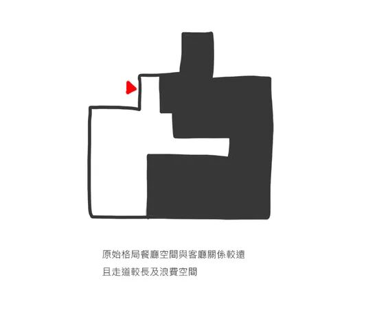

虫点子新作 是位于桃园105㎡的新成屋,居住成员为一家三口(机师与空姐的家),原有格局为四房,房间都不算大,就是一个很制式的传统建商格局,但中间有一条长长的走道连结各个空间,空间与空间之间也缺少了连结性(就是少了一种空间的凝聚核心),如何解决走道问题也创造空间之间的连结,是这次设计师需要解决的问题。

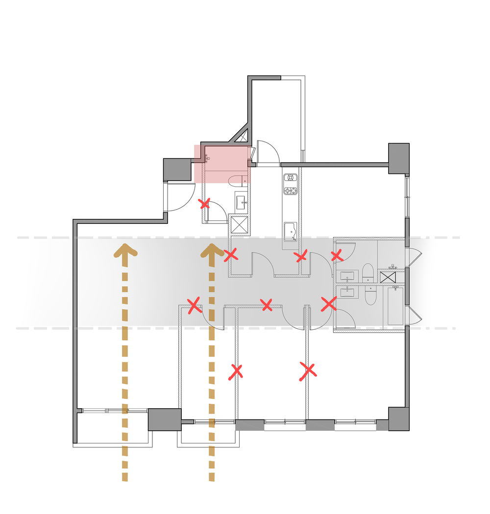

原始平面
原有配置为四房与三套卫浴,因为屋主只需要两个房间加一个多功能书房,所以我们将隔间全部退缩到两边,删去一间卫浴让厨房及玄关加大,也使中间走道加宽,形成一个中介空间,就可以放一个中岛加上大餐桌。

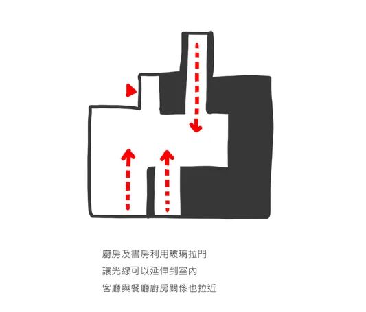

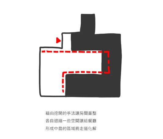

左右滑动查看更多概念图
概念图可以很清楚了解,我们希望在虚实之间,用减法的方式挖开中间的空间,并用透光材质将上下的光线带到中间核心。

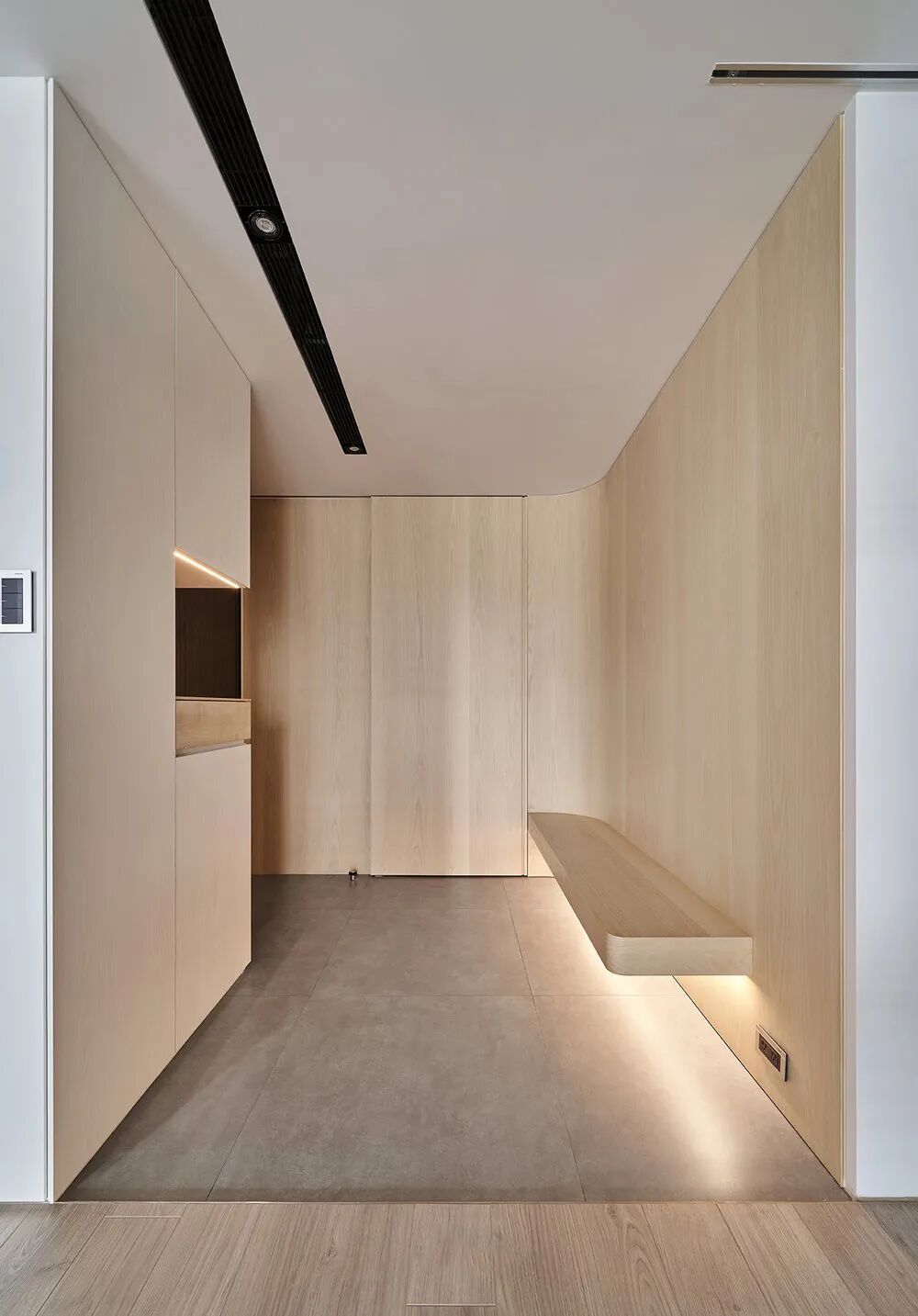

玄 关
Hallway

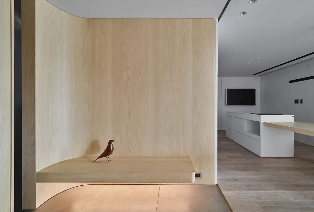

原有玄关很小,将墙面往后位移,用一个弧形墙面把储藏室隐藏在侧面,地板也下凹2cm的落尘区。刻意加大的玄关平台,是换鞋椅也是回家暂时放东西的平台。

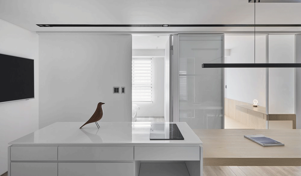

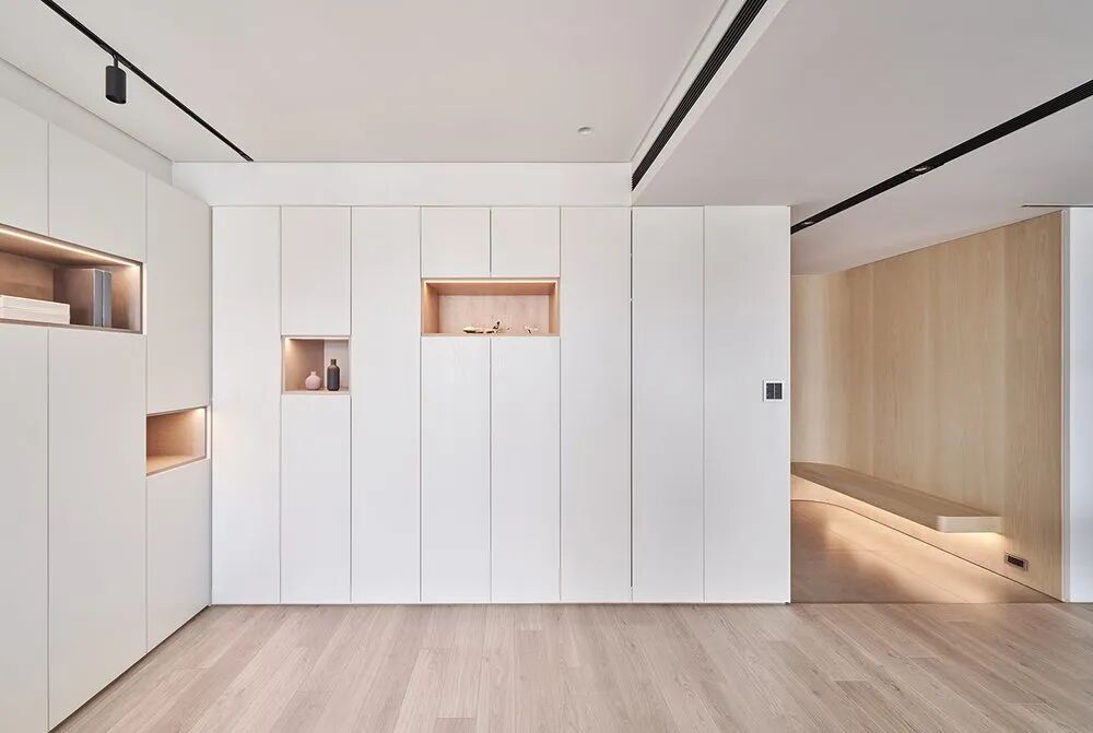

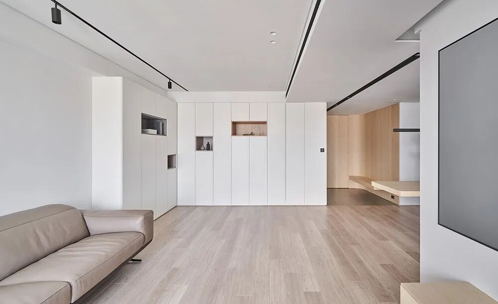

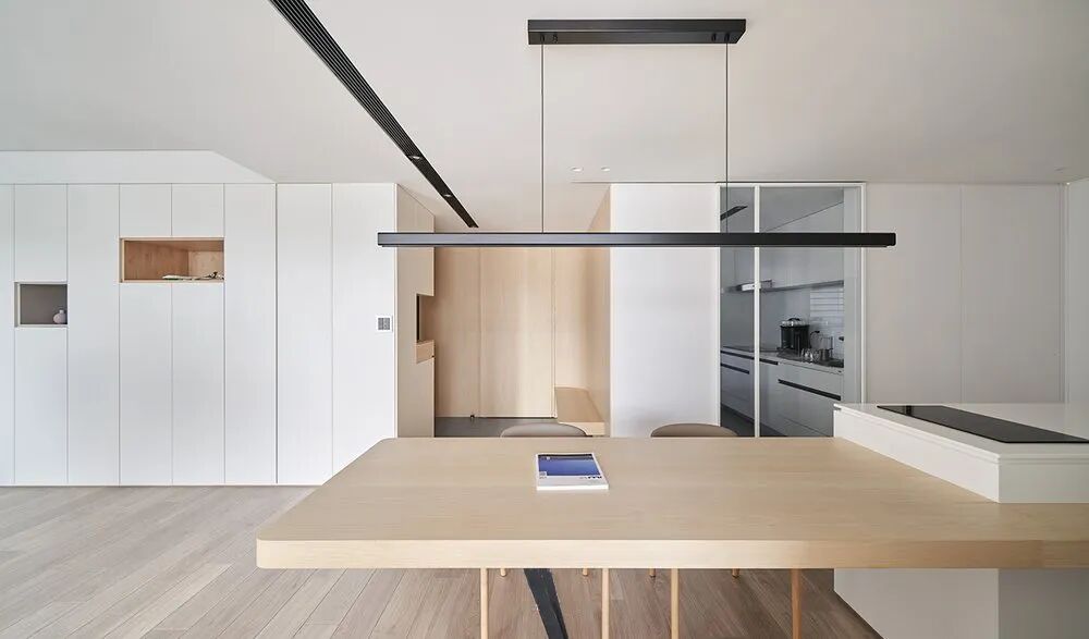

玄关鞋柜量体延伸至客厅,跟客厅收纳整合,厨房用铁件拉门将光线引入空间。进来后就是中岛餐厅区,是通往各个私领域的过度空间,也是整个空间大家一起聊天分享的核心区。
原有走道空间变成中岛餐厅区,书房跟厨房光线也都带进来。

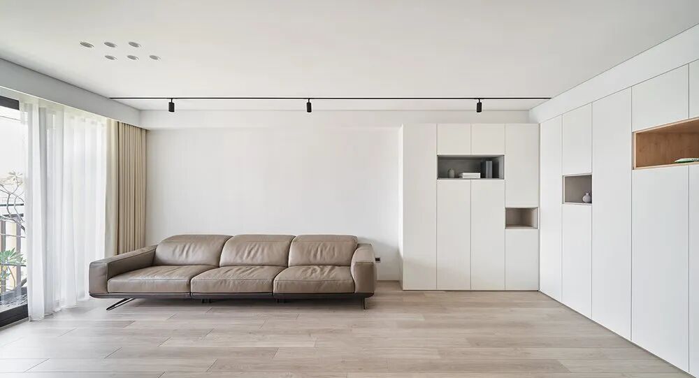

客厅希望尽量简单就好,把收纳集中在一侧,搭配系统柜也可以缩短工期,通常我们整个案子里面除了木工外,比较简单的造型还是会搭配一些系统柜,节省一些油漆成本外,也可让工期缩短一些。
系统柜做内凹柜体,利用板材的进退面,增加柜子层次感。

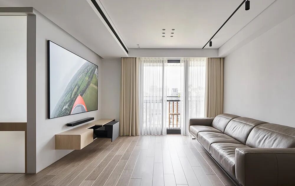

这次电视柜有做比较复杂的铁件结合,主要是要隐藏屋主的投影机(向上投射),又因为会需要一个投射角度,如果做太深就很占空间,所以设计师使用电动伸缩五金,打开装置电视也会开机使用,平常没使用时就变成造型量体。

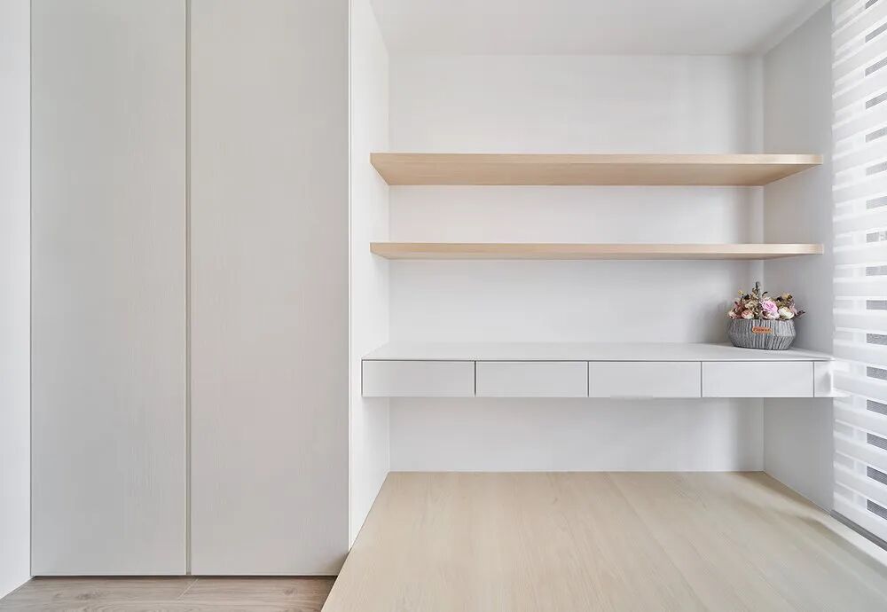

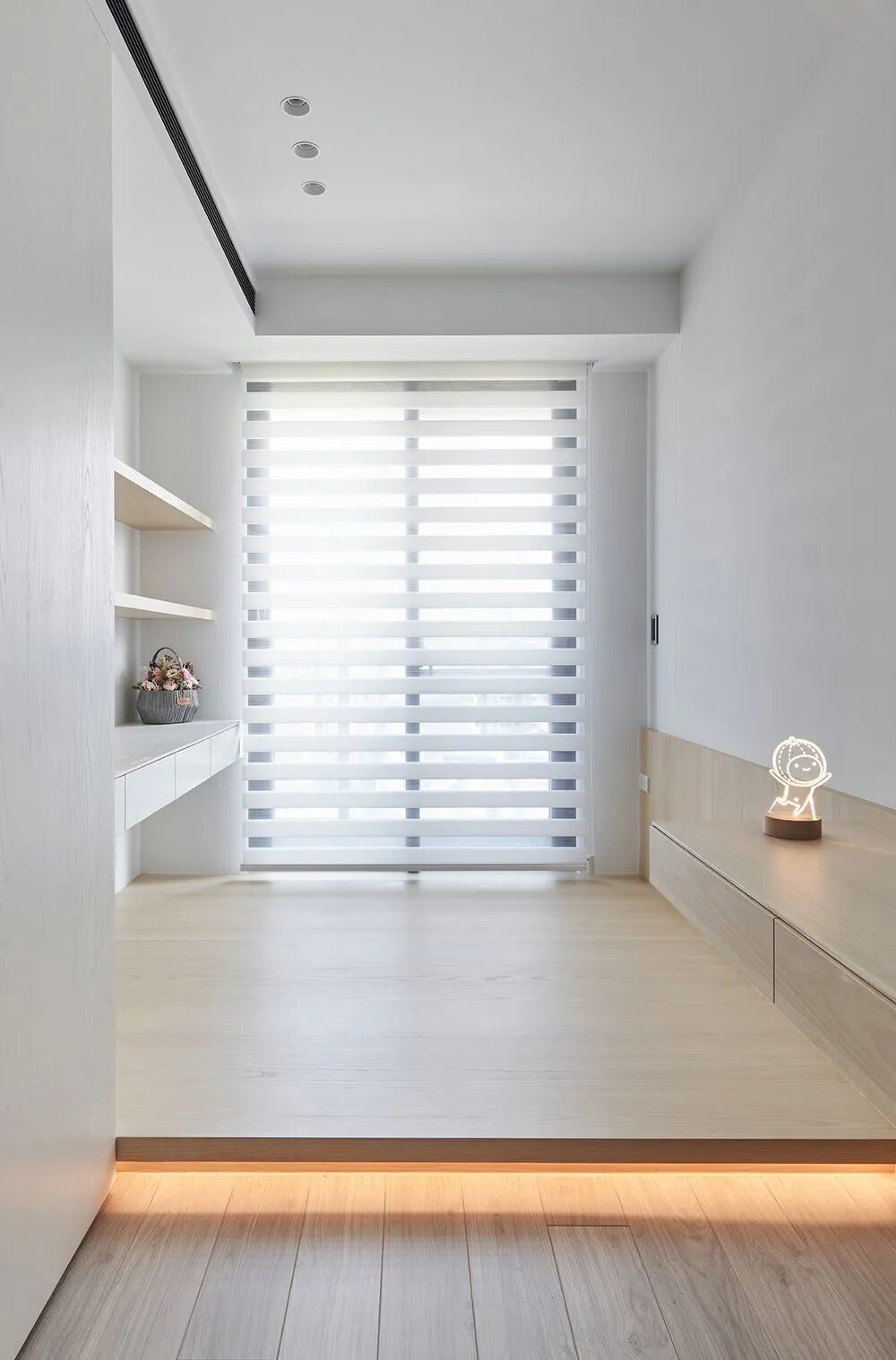

书 房
Study

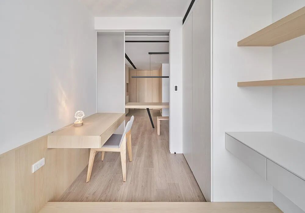

书房因为要兼具客房功能,所以直接预留一个架高地面,未来可以放床垫使用。

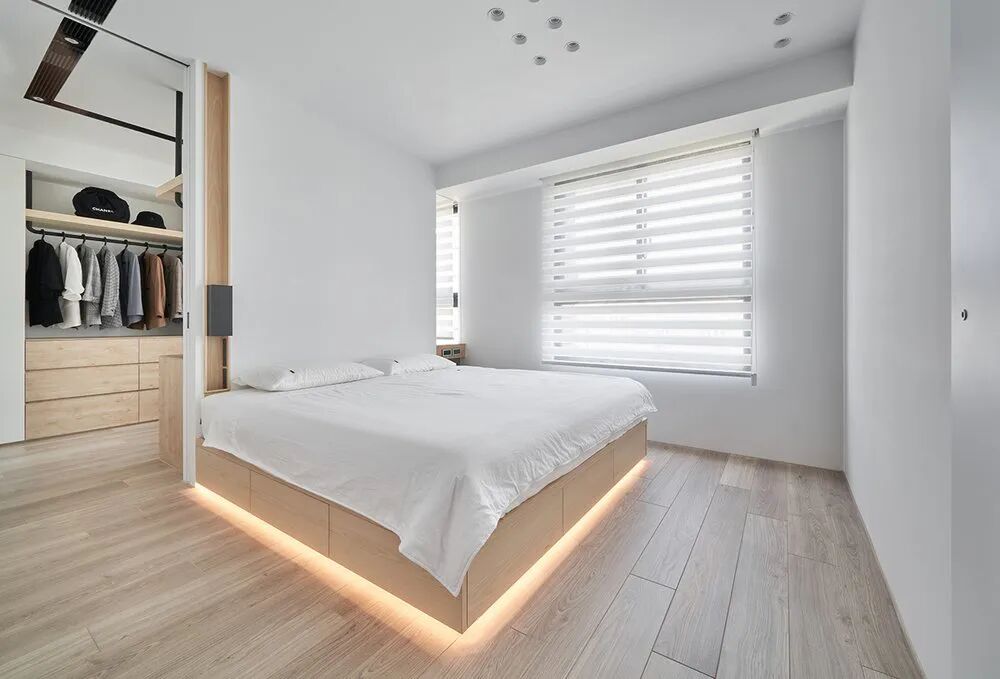

主 卧
Master bedroom

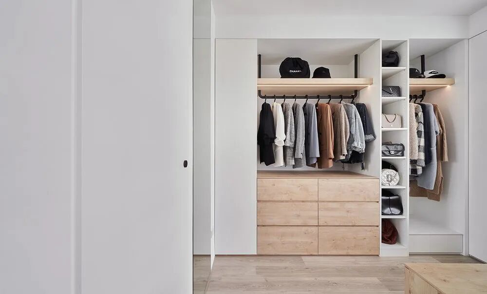

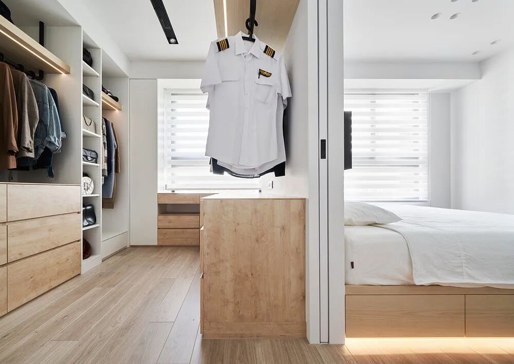

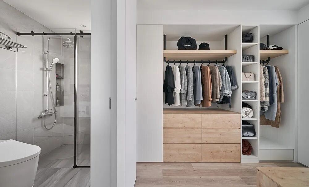

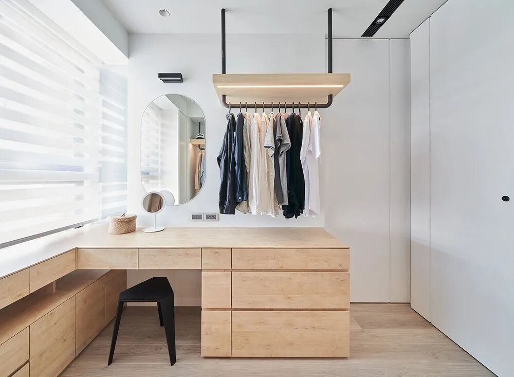

主卧室床后方连结更衣室,右侧床头柜延伸到更衣室梳妆台,脱开的床头缝隙可以让光线带进房间。更衣室下方用系统柜,搭配上方为木作+铁件,节省预算下的折衷方案。

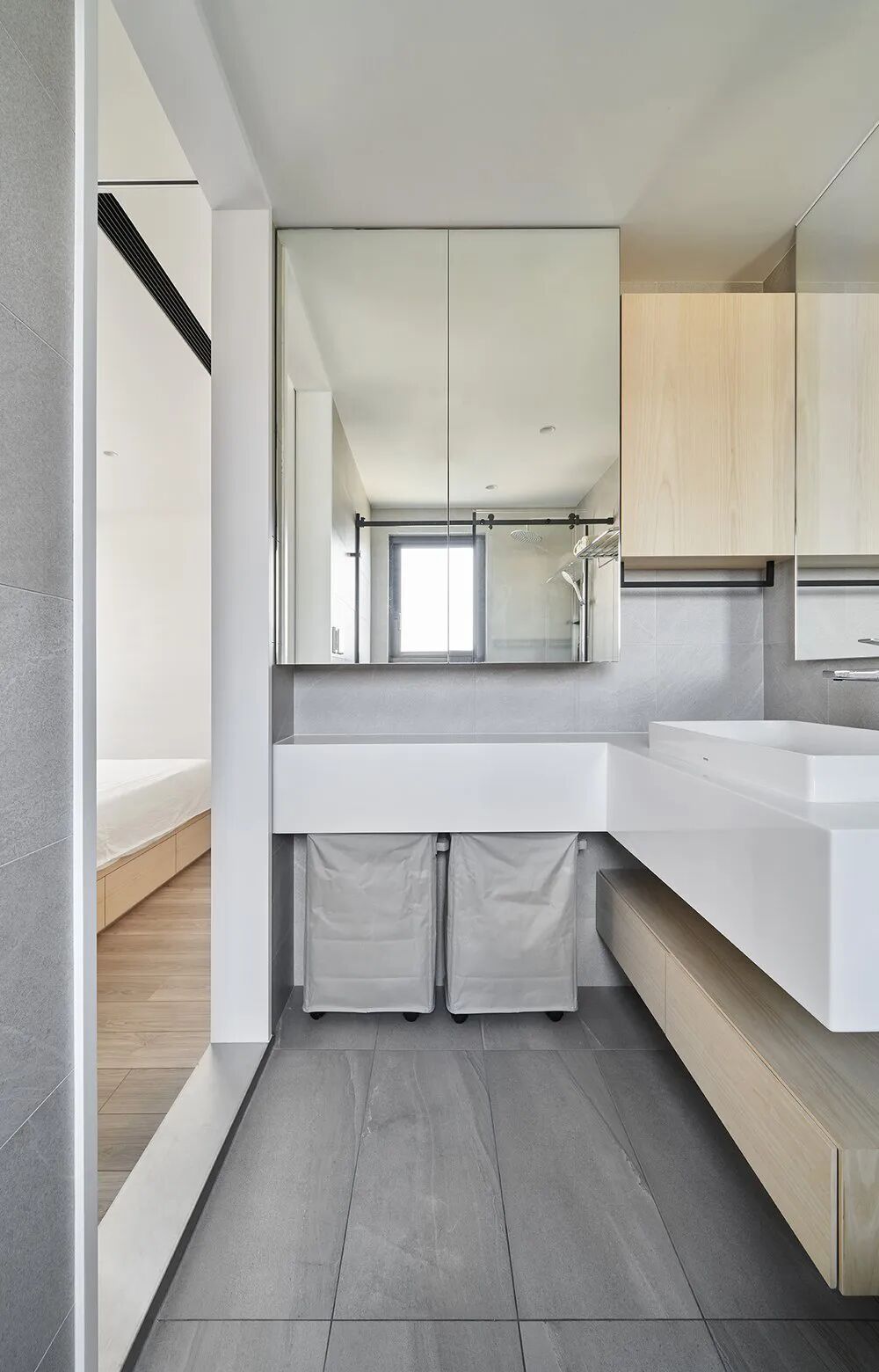

浴室我们也预留了台面下方的空间,可以放屋主的洗衣篮。

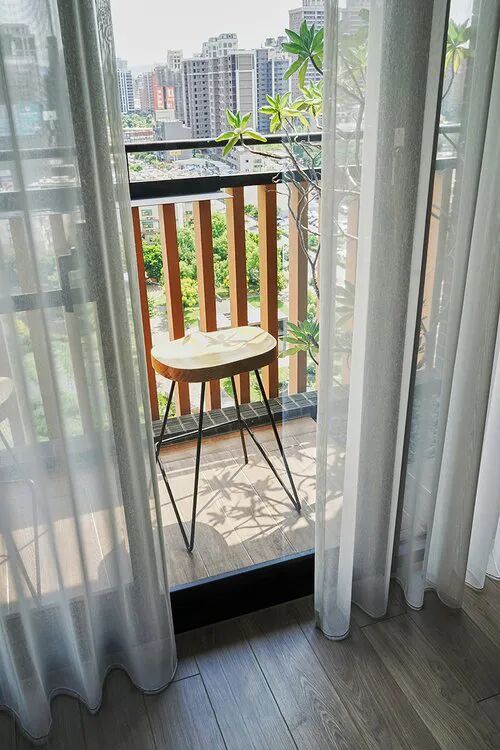

屋主家有个面朝公园的好视野,只是阳台很小有点可惜,而屋主喜欢坐在阳台喝咖啡,所以设计师在不破坏原有扶手状况下,设计了一个铁板用外挂方式可以挂在原有扶手上,是不破坏原有外观下的最佳方案。
