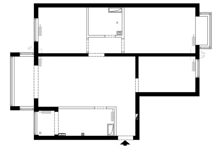

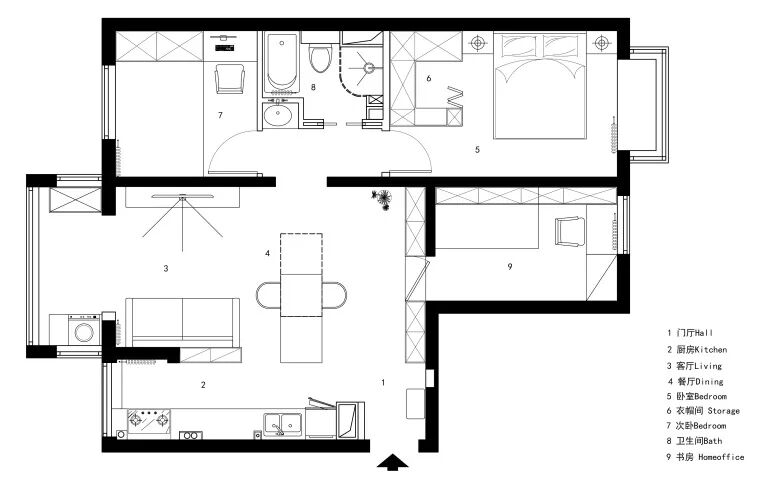

原始户型
对这套80㎡的三居室二手房,
改造前的问题还比较多:
问题梳理:
1、原厨房为一字型厨房,一侧放置橱柜另一侧放置冰箱,导致活动空间很狭窄;
2、客厅和阳台通过推拉门进行分割,阳台堆满杂物,阻挡了室内采光;
3、卫生间为暗卫且面积小,无法满足屋主想要淋浴+浴缸的需求;
4、除了保留三室,屋主想要有衣帽间、书房、盲盒展示区,同时收纳充足。
平面布置图
在这有限空间里实现屋主的全部诉求,
真的挑战不小,来看设计师如何化解的:
改造要点:
1、将厨房空间打开,与客餐厅形成LDK开放格局,空间采光更佳;
2、同时以餐厅为中心形成洄游动线,行走更舒畅;
3、阳台并入客厅让采光更通透,阳台一侧规划为洗衣机+烘干机,另一侧做了定制柜作为家政储物区;
4、一个房间规划为书房,书房门通过储物系统+隐形门形成整体;
5、卫生间隔墙部分内移作为洗漱台,实现干湿分离。

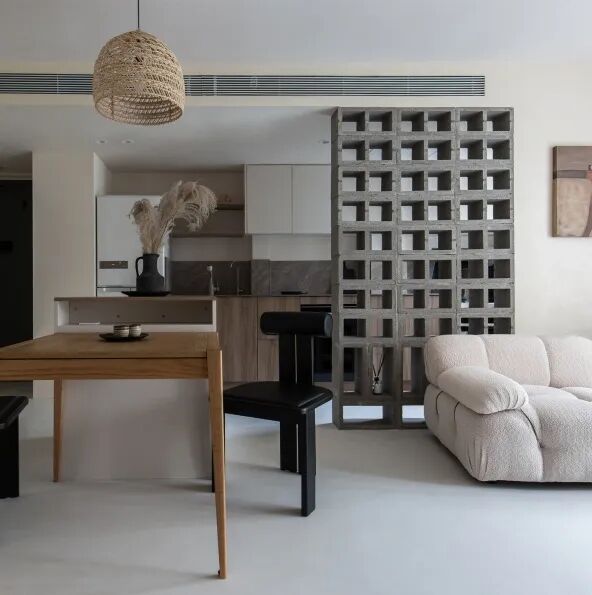

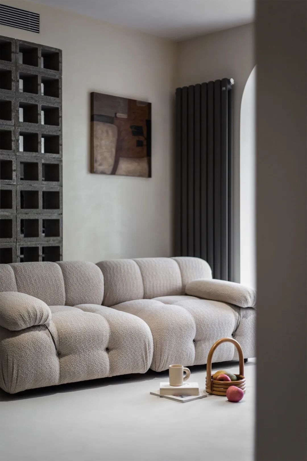

客厅

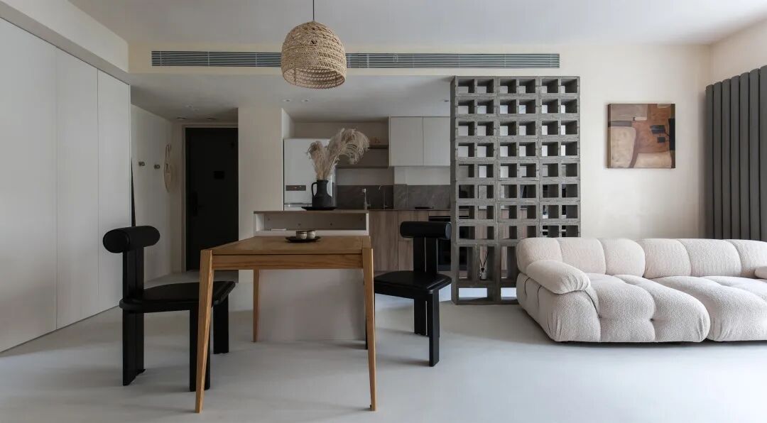

公共区域全景:玄关-厨房-客餐厅,
厨房打开,以空心砖砌筑隔断,
既满足了客厅与厨房的分割,
又不会阻挡空气的流通,
光线透过砖格,会有美妙的光影。
客厅墙顶面采用暖色系微水泥,
地面采用灰色系微水泥,
在保持整体色系统一的同时,,
又通过材质的差异带来微妙的变化。

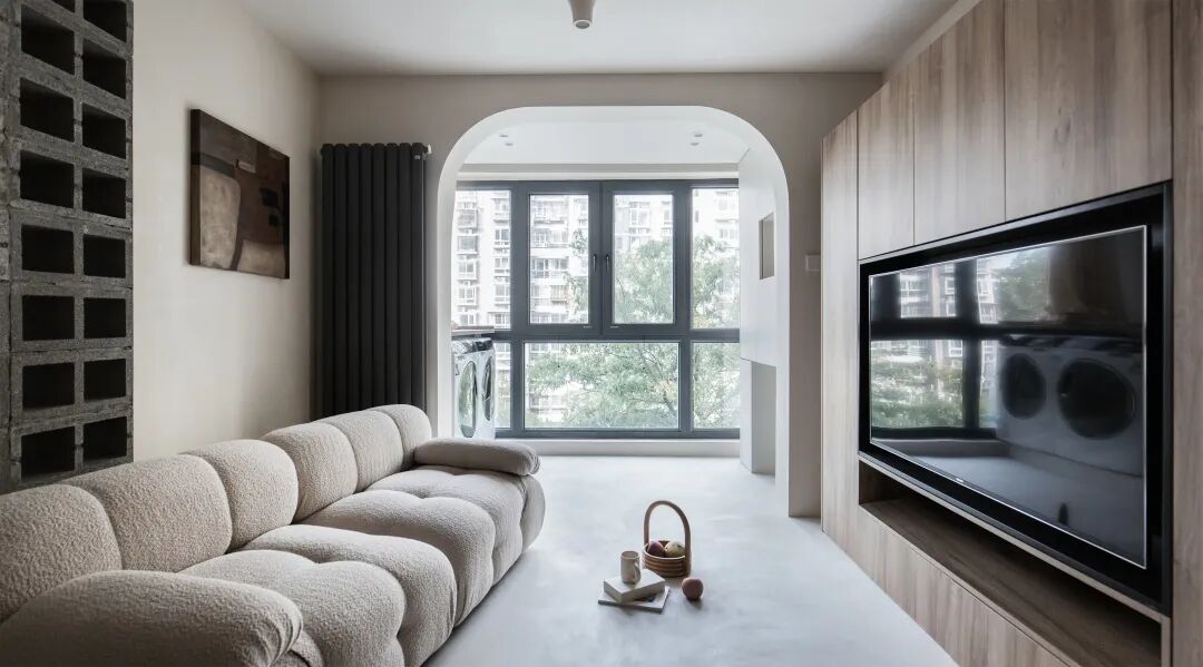

打开阳台门增加视觉延伸,,
宽敞明亮的空间让喜悦油然而生,
衔接阳台的门洞采用圆弧形,
犹如优雅画框,装裱着窗外绿意。
整个空间风格界定接近于侘寂风,
按这个思路设计的话,应尽量做减法,

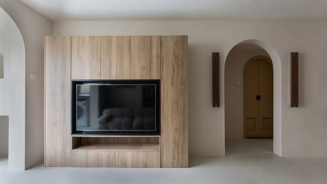

但屋主又明确表达了对电视柜的需求,
于是把定制电视柜缩小体量,
与周边预留出一定距离,
看上去不会觉得呆板。
沙发选择奶茶色系,
蓬松软萌的形态对撞其它简练的软装,
色彩深浅、观感软硬都得以平衡,
而整体素净纯粹的设计语言,
营造出一份独特的宁静。

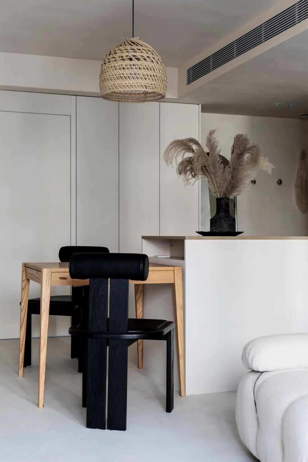

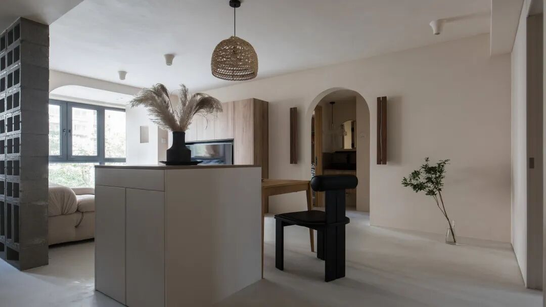

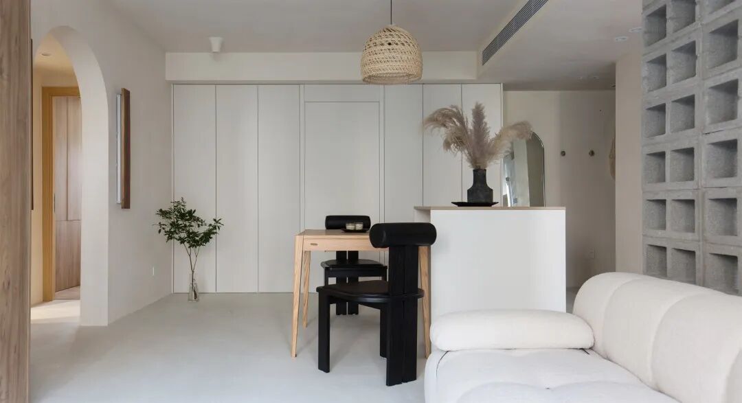

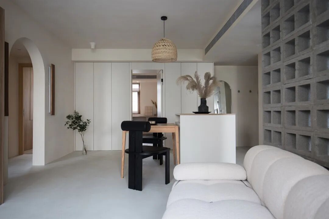

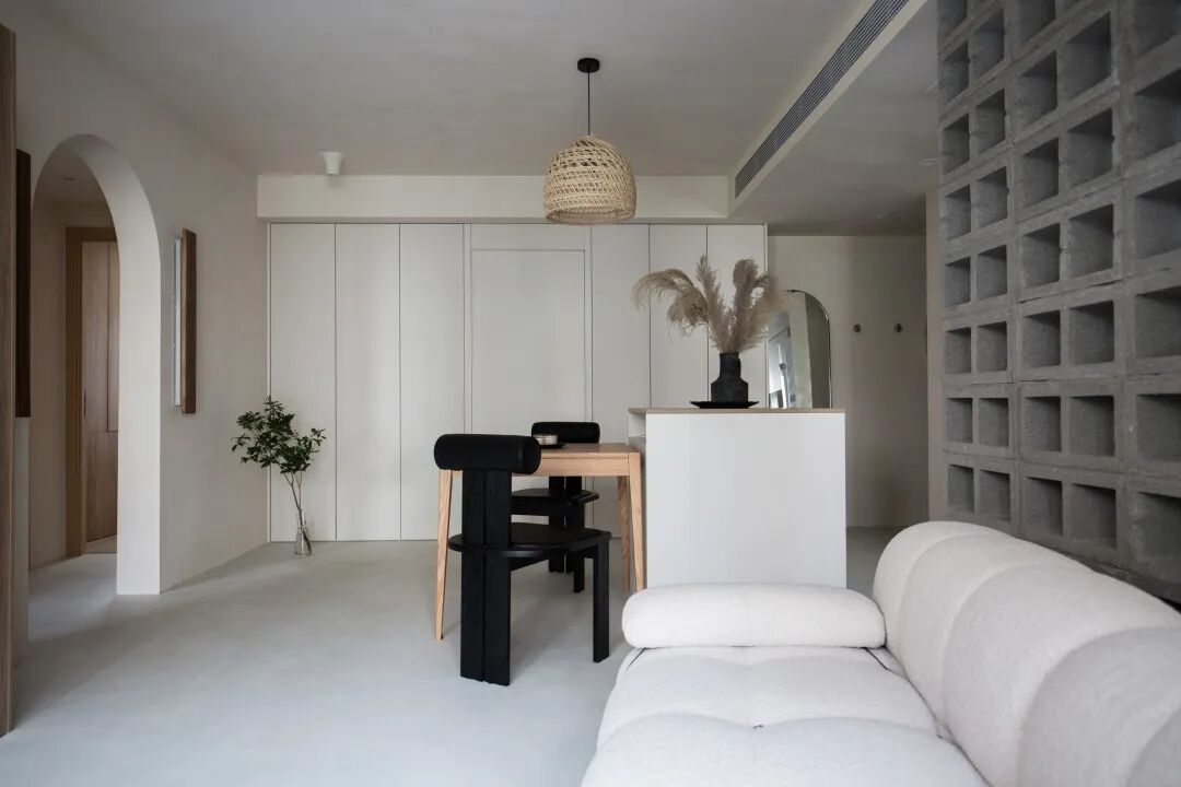

餐厅
原户型客餐厨区域紧凑逼仄、不够舒适,
设计师根据屋主需求结合空间结构,
在客餐厨中心区域设置岛台,
形成以岛台为核心的洄游动线。

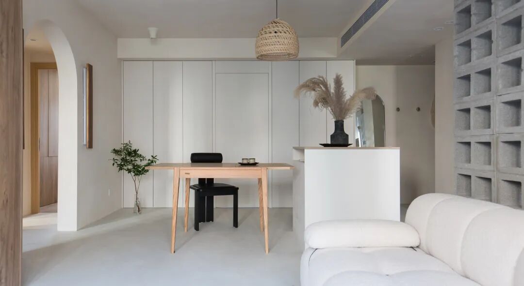

岛台背侧做通地柜门,
平时凳子就藏身在里面。
进门空间狭窄且无法改动,
没有玄关收纳的空间,
于是将门厅向前延伸,
在书房外侧做了整排收纳柜,
长度也将将书房门囊括其中,
门体与柜体保持统一,实现隐形效果。
采用可大可小的折叠餐桌,
可满足不同的使用场景。
收起状态时是平常的一人食,
不多占用日常活动空间;
展开后可以满足4-6人用餐,
为亲友小聚创造舒适体验。
餐桌与藤编吊灯都是自然的材质,
与现代化造型的餐椅形成对比,
餐椅的纯黑色也成为了空间视觉重心。

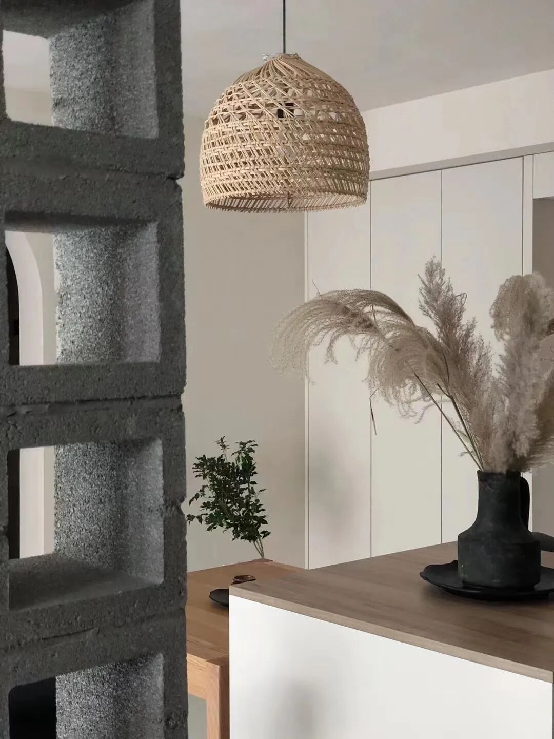

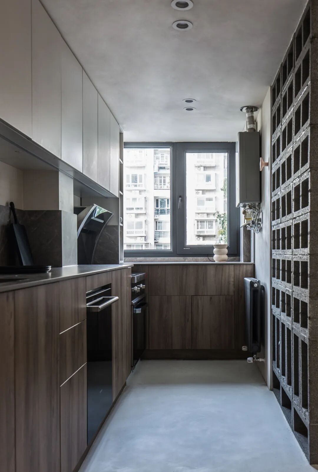

厨房
空心砖本身的质感与微水泥对比,
不同肌理感的组合别有韵味。
空心砖的灵感其实是姗姗来迟的。
厨房原本的想法是通过定制柜扩充收纳,
但直到施工前,设计师都没解决
屋主对盲盒展示区的需求。
有天在一个工地看到了空心砖,
发现它的尺寸与质感与整体十分契合,
难得的是屋主也很支持这个大胆的想法。
隔墙打开后的厨房变得明亮通透,
原木材质定制橱柜与艺术肌理漆碰撞,
营造一种自然质朴的美。
墙面摒弃了传统的瓷砖思路,
将石材台面上返遮挡污渍,连贯又整洁。

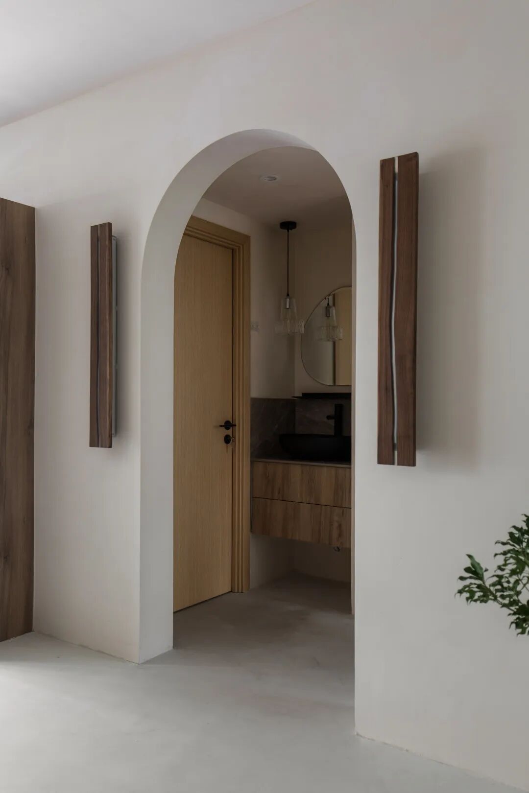

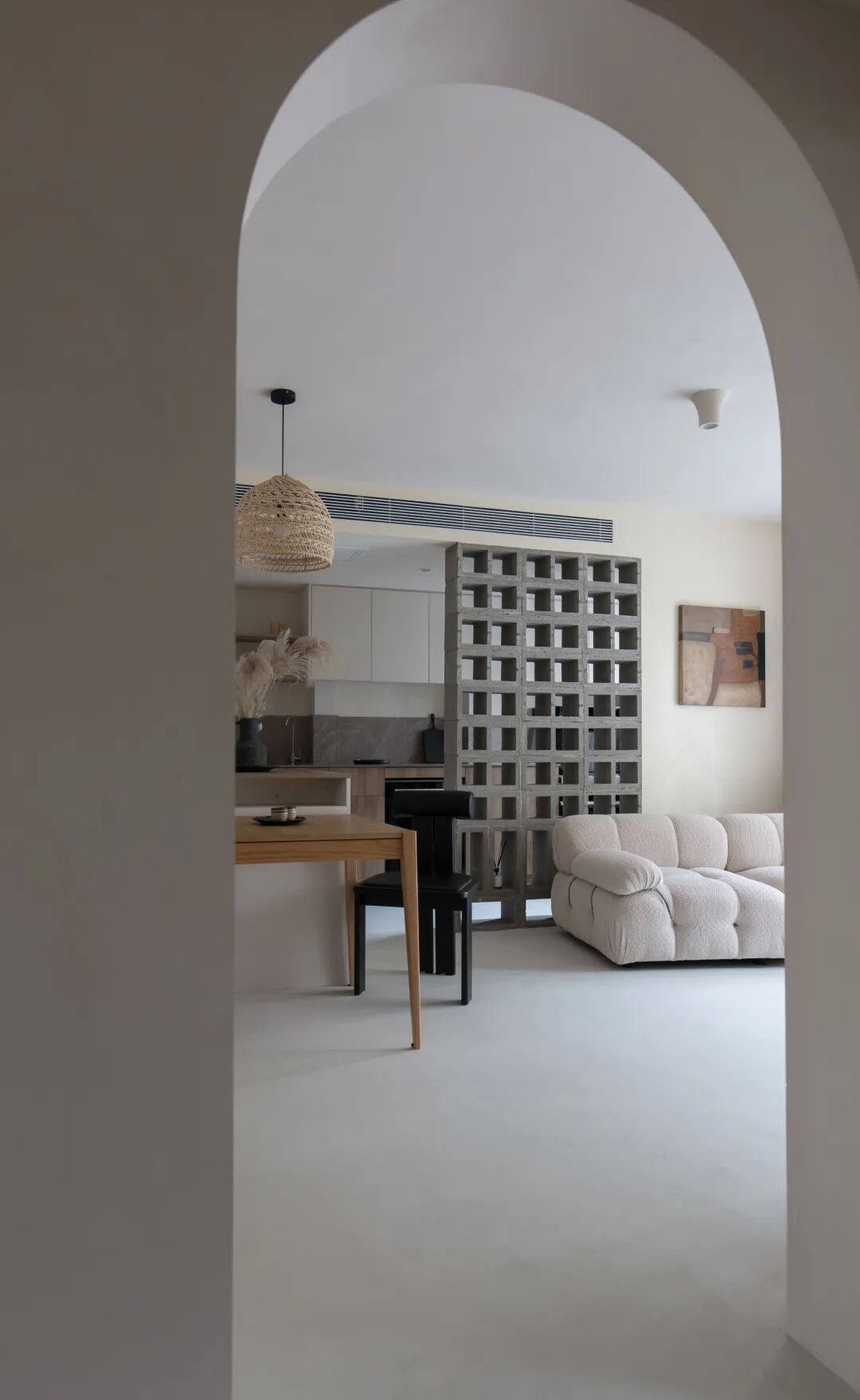

过道
不大的空间也可以在室内造景,
弧形门洞的出现柔和了空间,
透过弧形门洞看向客厅,
每个角度都是一幅不一样的美好画面。
门洞左侧定制电视柜,
右侧留白,增大视觉空间。
特意选取了一款沉稳的木质壁灯,
将微妙侘寂禅意与现代风格相融合。

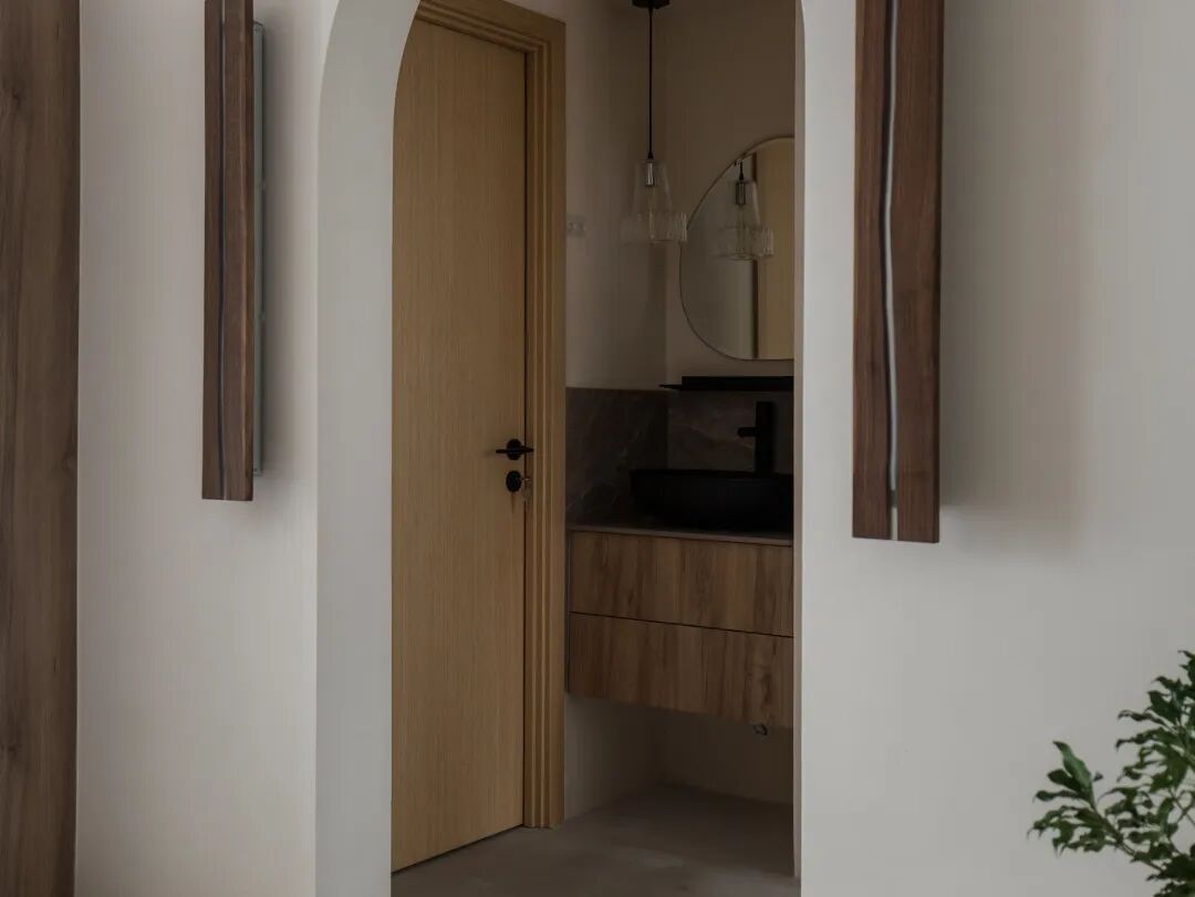

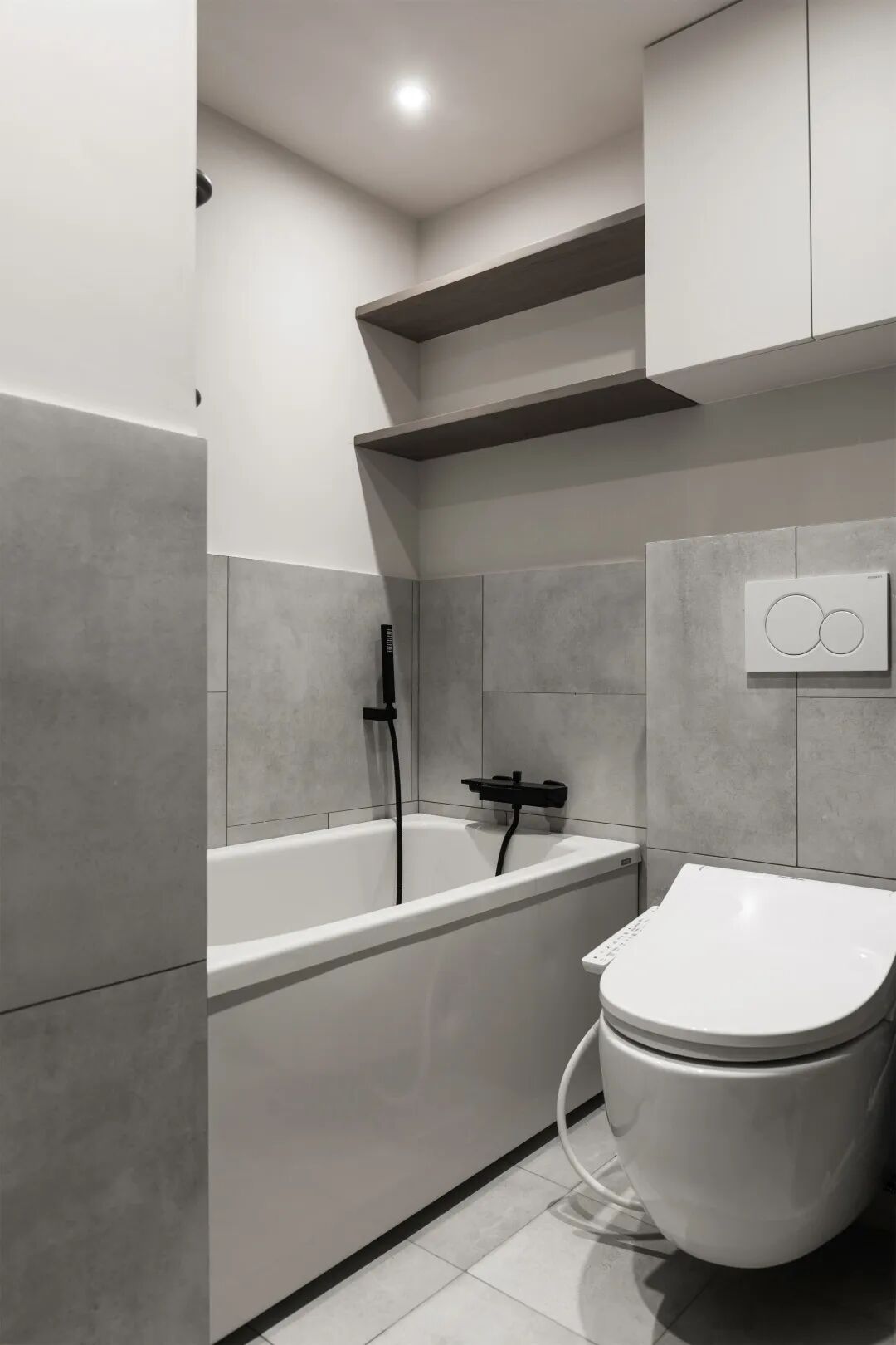

卫生间
穿过拱形门洞便是外置的洗手台,
干区外移实现了小卫生间的干湿分离。
洗手台定制台上盆,
独立黑色台面美观大气。
下方柜体悬空设计,避免卫生死角。
内部则是“麻雀虽小,五脏俱全”:
不到5㎡空间,搞定浴缸+淋浴的需求,
壁挂马桶上还增加了收纳柜。

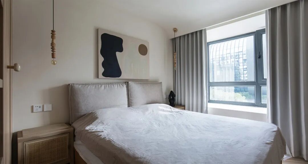

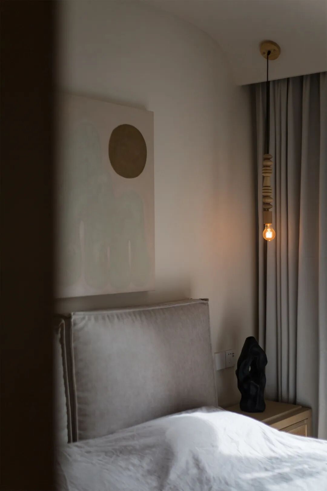

主卧
中性低饱和度的色彩是卧室主旋律,
温润的木色是不可缺少的,
再加上藤编的质感,风格统一且触感丰富。
窗帘盒的处理也煞费苦心——
因为觉得直型或窗帘杆影响整体氛围,
但又不想全屋吊顶占用层高,
最终决定将直型窗帘盒做弧形处理,
既简单,又与全屋弧形元素呼应。

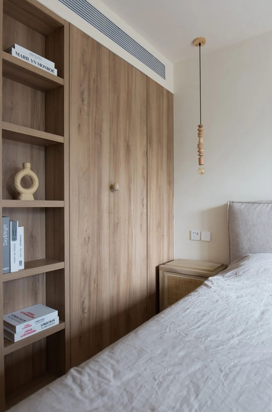

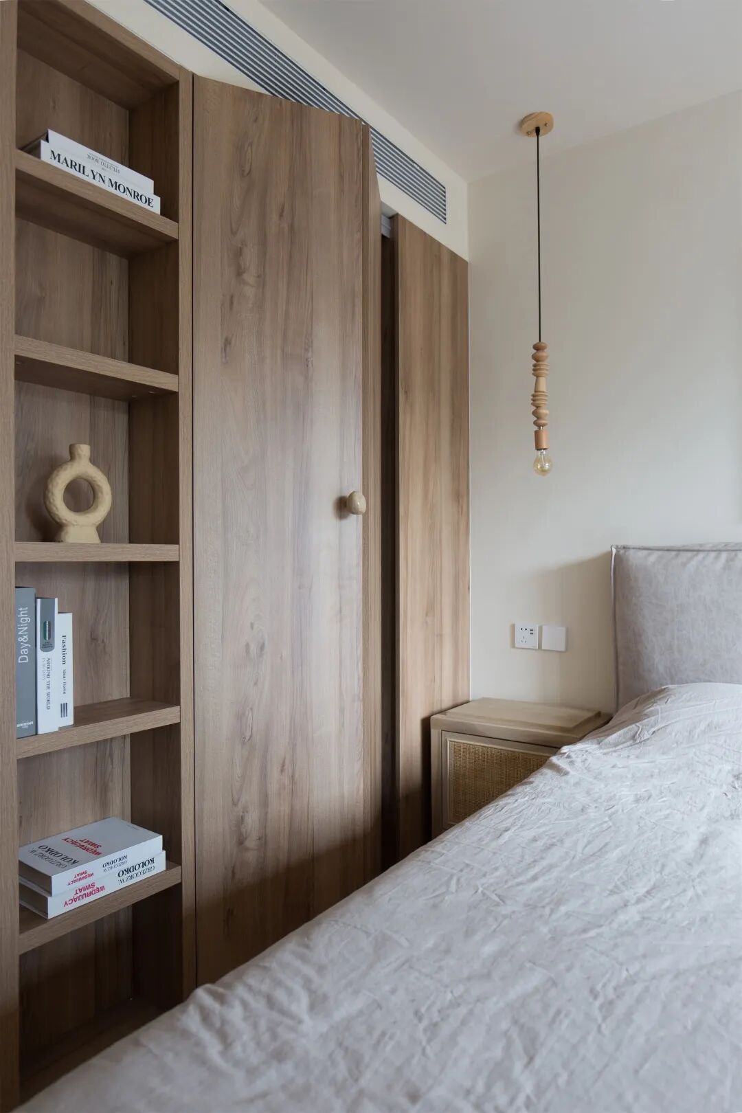

床侧的开放格可摆放书籍与艺术品,
旁边的柜门打开是一个步入式衣帽间,
内部采用定制+宜家储物系统相结合的方式。
因床侧过道宽度有限,采用了三联折叠门,
门打开后与开放格厚度一致。
在有限的空间内想增加衣帽间,
相比传统的砌筑隔断墙围合做法,
通过定制的手法会更灵活有效,
也会比现场砌筑墙体厚度直减一半。
