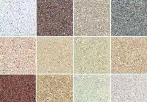

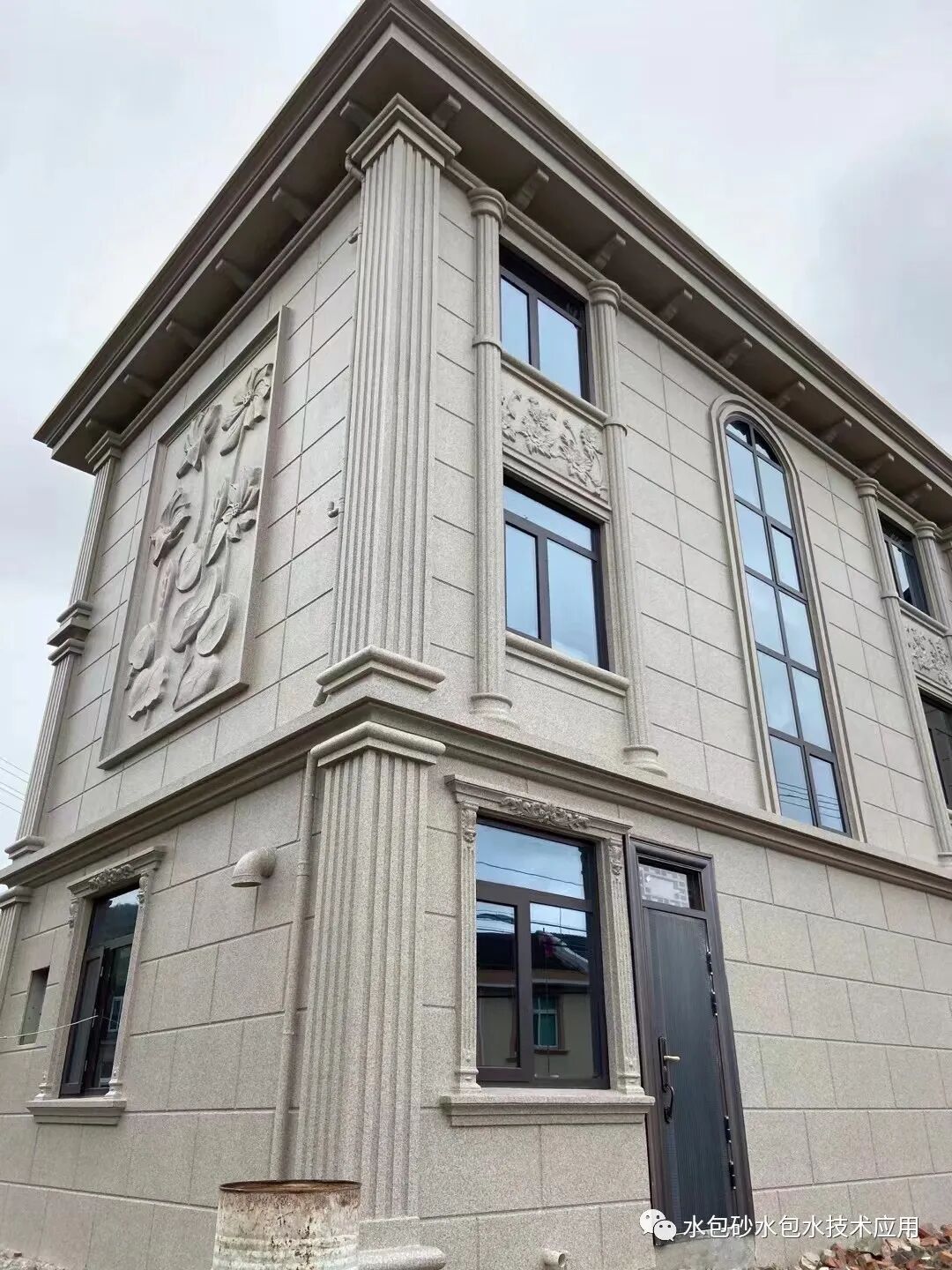

水包砂仿石涂料的应用现在非常广泛,我们所能看到的外墙装饰,大多数采用的都是此类仿石涂料。看起来更加美观大方,给我们生活也带来了很多不同的色彩。
不过再好的材料,也需要精湛的施工才能让其发挥的更好。那么水包砂仿石漆在施工的时候需要注意哪些呢?

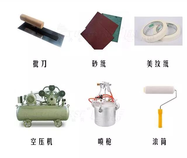

01.
水包砂施工工具

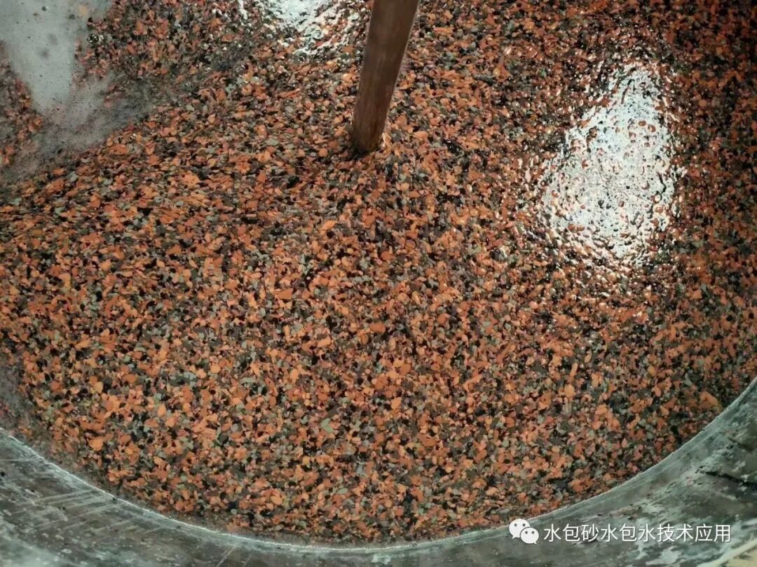

水性仿石多彩漆施工应用一般分为二大系统,即板材上饰面应用和建筑墙面上应用。板材上应用有保温装饰一体板和其它建筑用板材,建筑墙面上应用有外墙平面墙面和附件立体饰面。

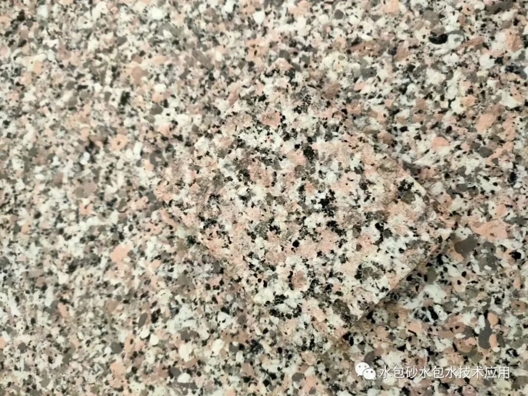

水包砂分为火烧面和荔枝面两种,在喷涂火烧面时可用一遍喷涂方法,做到一次完成;荔枝面必须用两次喷涂完成。

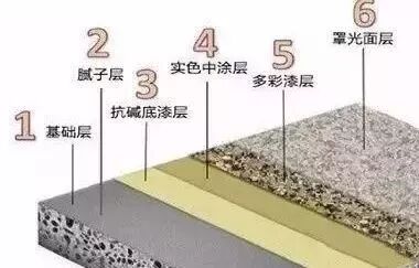

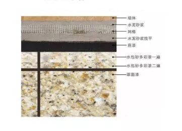

1、板材上应用施工工序为:
板材基面处理——喷涂适用的界面剂——有需要的做中间涂层——喷涂着色底漆——修补处理——喷涂仿石漆主涂——喷涂罩面漆。
2、墙面上应用施工工序有四种:

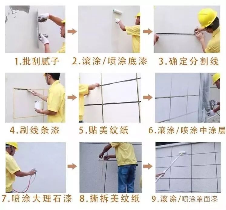

(1)平面凹型线缝施工工序:
基面平整——分格、弹线、贴厚质胶带——固带、护角——批刮砂浆腻子(造型)——批刮柔性腻子(找平)——打磨、淋水、撕带——滚涂界面剂——滚涂着色底漆——封闭非喷涂部分——喷涂仿石漆主涂(1~3次)——打磨、修补——滚封面漆——滚罩面漆——打胶、成品。
(2)平面平型线缝施工工序:
基面平整——护角——批刮砂浆腻子——批刮柔性腻子(找平)——分格、弹线、描线——贴厚质胶带——滚涂界面剂——滚涂着色底漆——喷涂仿石漆主涂(1~3次)——修补、撕带——滚封面漆——滚罩面漆——成品。
(3)粒面凹型线缝施工工序:
基面平整——护角——批刮柔性腻子(找平)——分格、弹线、描线——贴厚质胶带、固带——滚涂界面剂——按设计要求施工中间层——滚涂着色底漆——喷涂仿石漆主涂(1~3次)——修补、撕带——滚封面漆——滚罩面漆——成品。
(4)立面上应用施工工序为:
基面按设计要求处理——滚涂界面剂——按设计要求施工中间层——滚涂着色底漆——喷涂仿石漆主涂(1~3次)——滚封面漆——滚罩面漆——成品。

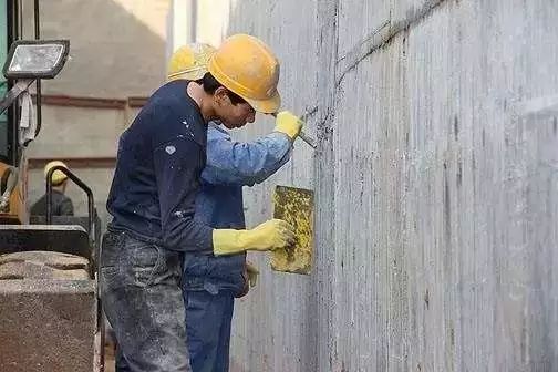

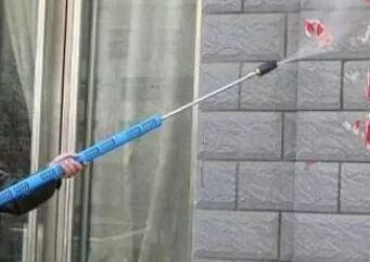

2、基层检查与处理
(1)全面检查基层墙面是否有裂缝、空鼓。铲除空鼓、半脱落、松动的基面。
(2)旧墙面要清洗干净,去除旧涂层、浮灰等。
(3)用钢丝刷、砂纸等除去浮灰、油脂等粉附物。
(4)如果墙面浮灰较多,应用高压水枪冲刷外墙表面。
(5)裂缝、空鼓凹陷处用外墙腻子补平,养护5—7d。
(6)如在保温成品板上施工应保证板材表面平整无毛刺,如有毛刺需用砂纸打磨。

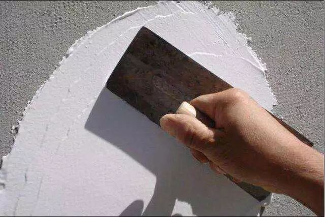

3、批刮腻子
(1)在已处理好的基面上用柔性找平腻子批刮1—2遍,每遍腻子不宜过厚,以墙面平整为目的。
(2)瓷砖、马赛克墙面请先满涂一遍界面剂,再用瓷砖翻新腻子满批一遍再找平。
(3)用水磨砂打磨腻子表面,除掉表面浮灰毛刺等。
(4)腻子施工完成后应养护15—20d(23±2℃),使基层含水率<10%,PH值<10。
(5)批刮柔性光面胶2-3遍,每遍施工间隔12h(23±2℃),完成后干燥24h(23±2℃)。
(6)用细水磨砂打磨表面,使其表面平整光滑,给涂料施工提供良好的基面。

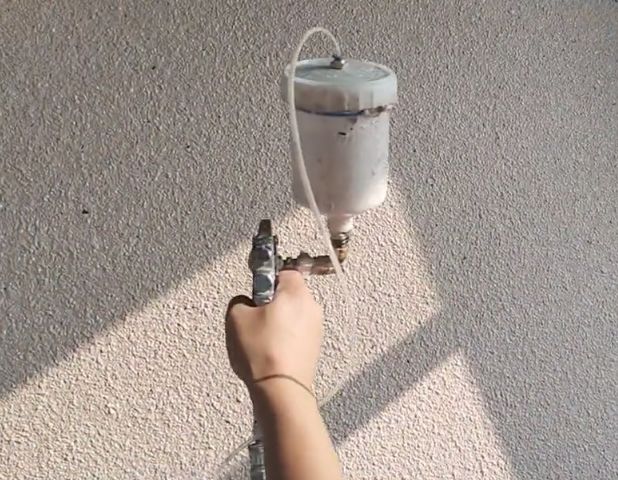

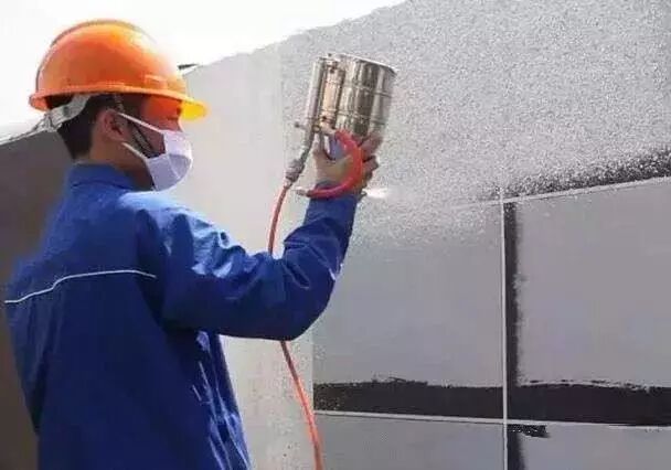

5、喷涂水包水水包砂多彩仿花岗岩涂料
(1)用专用喷枪均匀喷涂多彩涂料1-2遍。(水包水口径一般在3.0左右,水包砂口径在3.5-4.0)
(2)每遍施工间隔12h(23±2℃)。
(3)多彩涂料喷涂完成后干燥24h/23±2℃。
6、喷涂罩面漆
(1)用喷漆枪均匀施涂罩面清漆1-2遍。
(2)每遍间隔4—6h/23±2℃。
