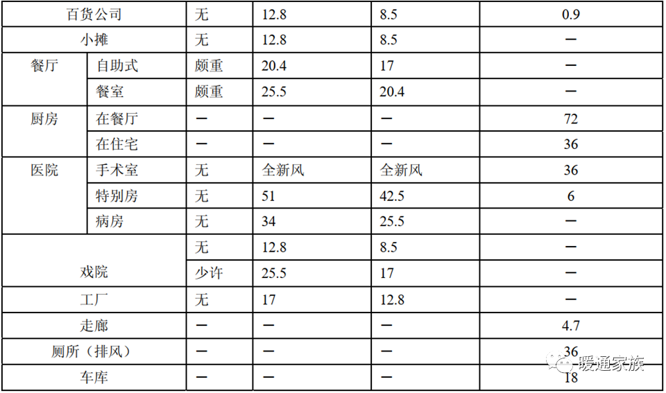

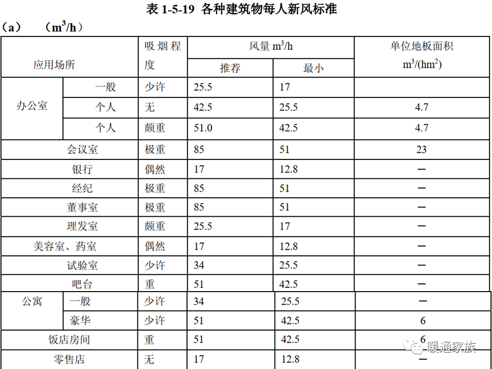

民用建筑新风量查表法
发布于:2022-09-02 10:09:02 来自:暖通空调/制冷技术 [复制转发]
知识点:空调新风量
来源:网络,如有侵权,请联系删除
