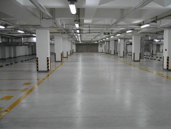

地库地坪做法多样,其中金刚砂地坪以及金刚砂地坪加固化剂的做法,以其经济、耐磨、抗压、抗污染、易清洁等特点,为众多房企项目所青睐。但同时,工艺做法不当也会带来品质上的问题和隐患。本文分别从工艺角度和通病防治角度,给大家说一说金刚砂耐磨地坪。
工艺篇
金刚砂耐磨地坪的特点
1、金刚砂地坪

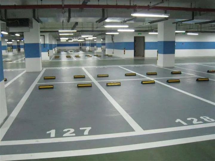

金刚砂地坪相对于普通混凝土地面,拥有较好的耐磨、抗压、抗冲击性能,使用寿命更长。但从微观结构看,金刚砂地坪表面相对粗糙,且砼的毛细孔结构,对于酸碱油等物质渗透、污染、腐蚀的抵抗能力不高。

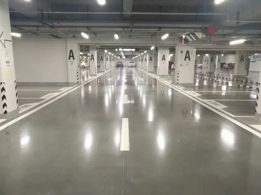

2、金刚砂+固化地坪
金刚砂地坪增加固化剂施工。金刚砂地坪配以固化剂施工,则更好的弥补了上述不足,且因固化剂渗透成膜,增强了原地面的整体性,使其表面强度和耐磨性明显提升,在长期使用后,在开裂、粉化、起灰等问题方面,明显优于普通金刚砂地坪,同时更易于清洁。
1)极强的耐磨、耐压、耐冲击性能
金刚砂地坪本身就拥有极好的耐磨性能,增加固化剂后使地面强度、硬度进一步提高,其耐磨、耐压和耐冲击性也得到明显提升,并显著提高地面耐久性。
2)防起砂、起灰
防起砂、起灰是金刚砂加固化地坪的主要优势。经过固化剂施工,能有效提高表面的硬度(以压痕直径表示)和耐磨性(以磨坑长度表示),表面更加致密、整体性更好,可有效防止起砂、起灰。
3)防水、防油、防腐蚀
普通金刚砂地坪,其表面会存在肉眼难见的孔隙,水、油和其他腐蚀液体可通过这些孔和缝隙渗透入地坪内部。固化剂最显著的特点就是密封性好,就像给地坪镀上一层膜,使其免受侵蚀。

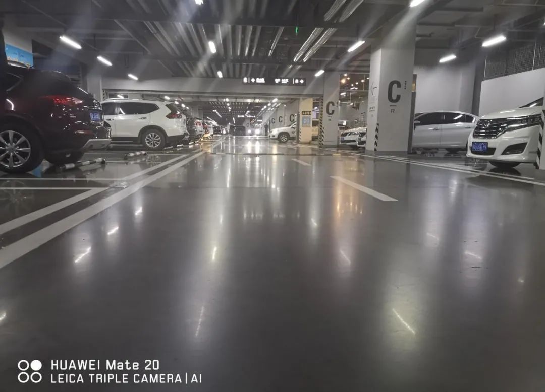

金刚砂加固化地坪验收标准
1、地坪表面与基层结合牢固,无空鼓、起沙现象;
2、面层质量:颜色均匀,无明显色差,无划痕,无夹渣,表面严禁出现龟裂,不允许出现空鼓;
3、光泽要求:达到中高光亮度,灯照射有反光效果;
4、分隔缝:宽窄均匀,缝内清洗干净;
5、地坪硬度达到莫氏6.5以上(用硬度计检测);
6、沙眼率不高于3个/平方米。

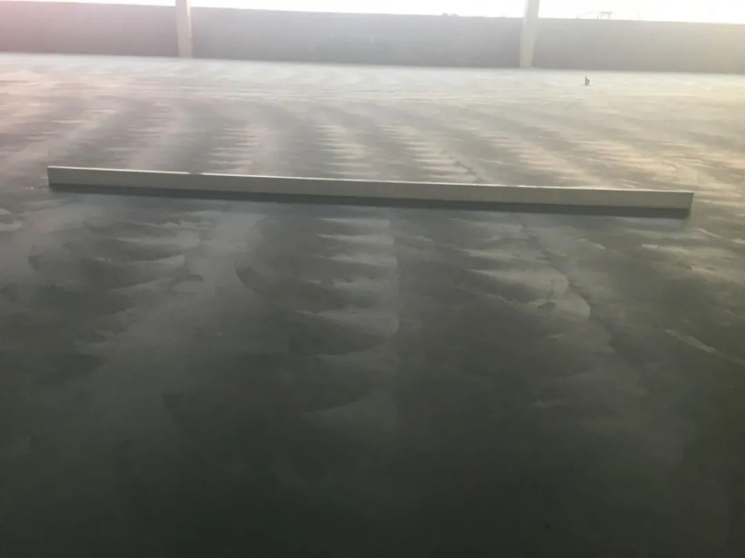

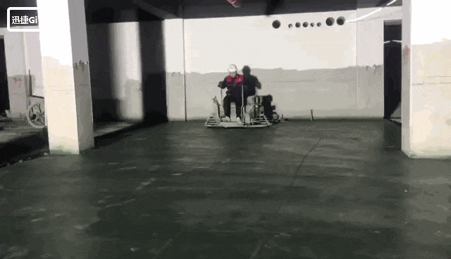

1、金刚砂地坪施工
1)地面混凝土分区浇筑,随浇筑随抹平整;
① 多处同时浇筑时,注意施工顺序从一个方向进行,并考虑相互结合面的一致性;
②  混凝土用长辊筒或推平后用长刮尺刮平整;
③  混凝土浇筑后3~5小时,视表面无泌水且成初凝状态。
2)用机械镘带圆拍浆,细微处用木镘刀收边,主要是对混凝土表面压光并减少浮浆,注意依浇筑同方向镘光;
3)分两次撒耐磨骨料,第一次在已镘好的水泥地面上均匀地撒布2/3用量的耐磨材料;
4)第二次将剩余1/3的耐磨材料均匀的撒布在混凝土的表面,用加装圆盘的机械镘纵横交错的作业,至少在两遍以上;
5)用机械镘(金属圆盘)来回多次镘光,细微边角处用手工镘刀配合施工,视温度、湿度确定下一道工序时间;
6)地坪的表面开始硬化时,用加装金属刀片的机械镘进行打磨压光,反复操作3~4次;(施工人员须穿着软质平底鞋,以免损坏表面)细微边角处用手工压光;
7)在抛好光的耐磨地面进行水养护,(主要是防止表面水分的蒸发,保障耐磨材料强度的稳定增长)养护时间为7天;
8)在表面固化一定时间后(耐磨材料地坪完成后5~6小时),用加装金属刀片的机械镘进行最后一次抛光平整;
9)模与分仓切割(此条可根据现场实际和业主需要),卸模可在金刚砂地坪完成后的第二天进行,作业时注意不要损坏地坪边缘;分仓切割缝在金刚砂地坪完成后的第三天,仓的大小由甲方自定。

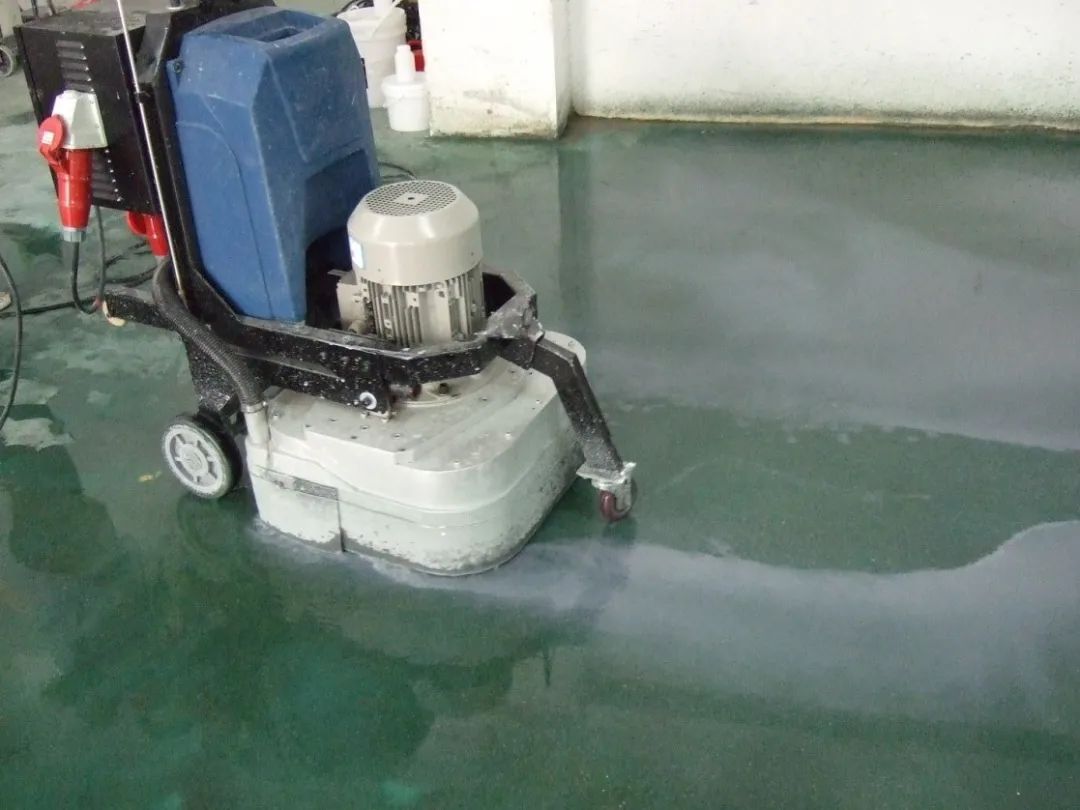

2、渗透性液体硬化剂(俗称固化剂)施工
本色金刚砂地坪,养护14天以上,有颜色金刚砂地坪通常需要养护28天,待颜色熟化后,方可进行渗透型液体硬化剂施工。具体做法如下:
1)在施工之前,清洗、清除地面的杂物、油污、涂料、养护剂等。如有坑洞、裂缝,需采用水泥基修补嵌缝砂浆提前修补,并养护3日。如不需要修补,则直接施工;
2)在基层上洒水,将基层全部浸润即可,不宜过多;
3)用50目树脂磨片对基层进行打磨,将基层的浮浆及污渍打磨掉,使基层无毛糙感逐步光滑;
4)50目打磨完毕后,用150目树脂磨片打磨,打磨完毕后,用大功率吸尘器将基层表面的泥浆及污水吸干净;
5)基层表面洒水,用300目树脂磨片打磨(要求井字形均匀研磨地面,机器推行速度以一秒一步为标准,磨掉地面残留的材料和细微划痕),打磨完毕后,用500目打磨,然后将污水用吸尘器吸干净,通风使其基层干燥;
6)基层干燥后,表面略微泛白,施工混凝土密封固化剂,将材料泼洒均匀,用拖布将其摊铺均匀,保持基层表面30分钟湿润状态,如局部出现渗透较快,已干燥,需再次泼洒材料,用拖布使其均匀润湿基层;
7)30分钟后,混凝土密封固化剂表面开始粘稠,需在其表面洒水,并用长毛刷或洗地机来回推动,以便稀释多余的固化剂,更好的渗透到基层中,1个小时后,将其多余的材料及水,用吸尘器吸干,保证基层干燥12小时以上;
8)12小时后,在施工完材料的基层表面洒水,用500目的树脂磨片进行打磨,将多余的材料清除干净,然后用1000目打磨处理,打磨完毕后,用吸尘器将污水吸干净;
9)经过12小时后,基层已基本干燥,用2000目树脂磨片进行打磨抛光,使其表面逐步呈现光泽;
10)每种目数的磨片纵横方向交叉各打磨3~5遍;

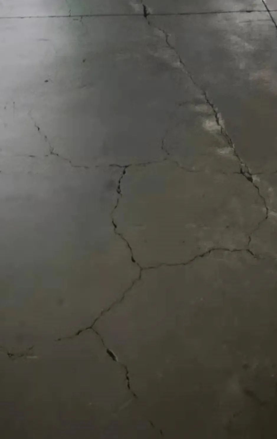

地面裂缝
地面裂缝存在以下几种情况:
1)砼初凝时间未掌握好,在砼含水量较低的情况下撒金刚砂耐磨骨料,容易导致施工完成后产生裂纹;
2)施工方法不当,耐磨层(金刚砂层)厚度不足、失水过快(施工环境气氛过高等情况),产生体积收缩和线收缩,导致出现裂缝或空鼓;
3)养护不当,施工完成后没在规定时间内对地面进行养护或淋水保养不够;砼温度较高时,浇冷水养护,也会产生裂纹。
注:当单用金刚砂地坪时,建议采用养护剂(油性,有成膜效果)对地面进行养护;若金刚砂加固化(或环氧),则直接采用水养护即可。
4)收缩缝切割时间晚,因热胀冷缩而出现裂纹。一般情况下,金刚砂地面施工完成后24-48小时进行伸缩缝切割为宜,如太晚,随着地面硬度逐步增加,切割时地面就会容易“爆”,出现裂纹;
5)分格缝间距过大,也会有裂纹产生。
预防措施:
1)严格控制第一次撒料的时间;
2)砼层和耐磨层(金刚砂)同时施工;
3)养护时间不少于14d;
4)合理控制切缝时间;
5)分格缝间距一般应不大于6m*6m。

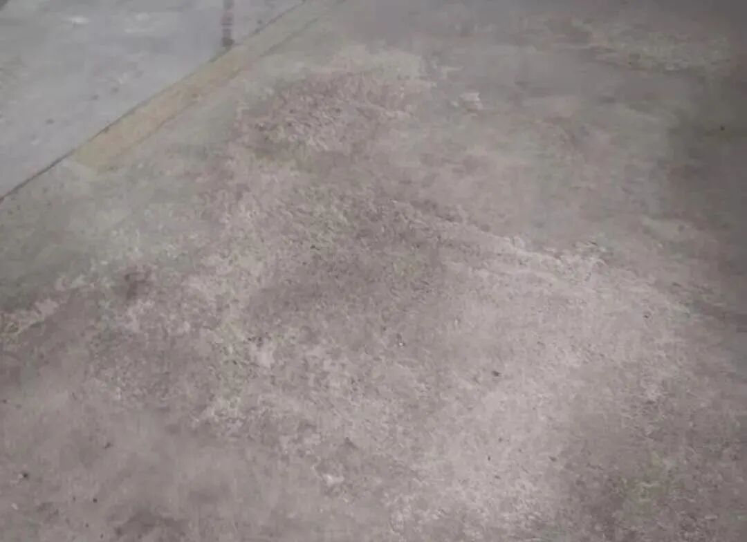

地面起砂、起皮或麻面
形成原因:
1)搓毛、抹光工艺粗糙;
2)养护不到位、养护时间不够;
3)耐磨骨料撒布时间控制不好。
预防措施:
1)用磨光机充分磨平、压实、搓毛不少于3遍,用地坪抹光机对地面充分抹光、找平不少于3遍;
2)养护时间不少于14d;
3)严格控制耐磨料撒布时间。耐磨材料撒布的时机随需根据气候、温度、砼配合比等因素而变化。撒布过早,会使耐磨材料沉入砼中而失去效果;撒布太晚,砼因凝固而逐渐失去粘结力,使耐磨材料无法与其充分结合。判别耐磨材料撒布时间,最方便的方法是脚踩地面时,大约下沉5mm,即可开始第一次撒布施工。墙、柱、门和模板等边线处水分消失较快,宜优先撒布施工,以防因失水而降低效果。
