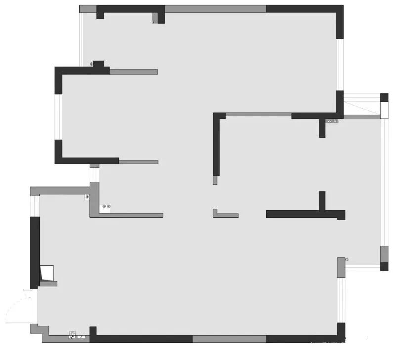

▲ 原始户型图

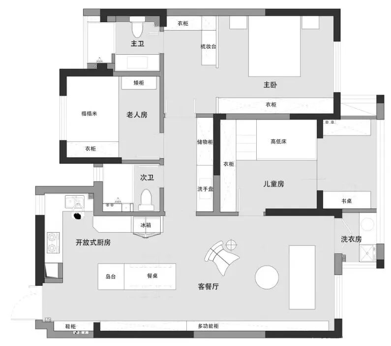

▲ 平面布局图
设计策略:
1.  LDK一体化,公共空间彼此连通无界,空间通透视野开阔。
2. 岛台+餐桌居中设计,将客餐厨空间联系起来,形成回字形动线,更为灵活。
3. 原走道过宽,比较浪费,将洗手间干区移至走廊,增加湿区使用面积,更为方便。
4. 南阳台跨度过大,浪费空间且隐私性不够,将其一分为二,一半纳入儿童房,增加活动面积。
5. 主卧打造梳妆台作为隔断,形成独立衣帽间,与睡眠区相隔,更保护隐私性,同时保证了功能性。
6.  老人房设计成榻榻米,平时不住人时可以当做储物间使用,不会浪费空间。

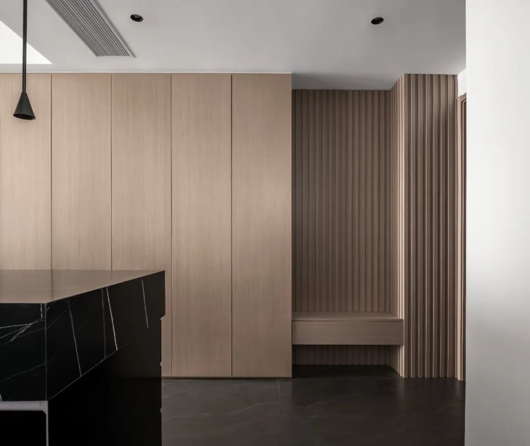

户型结构所限无独立玄关,屋主也不喜欢入户有遮挡的视野,所以于入户右手边打造通高墙柜。
靠近入户门处悬挑换鞋凳,下方可以放置鞋子,柜子里可悬挂回到家后脱下的外套,既保证了入户收纳空间,也满足出入户日常活动需求。

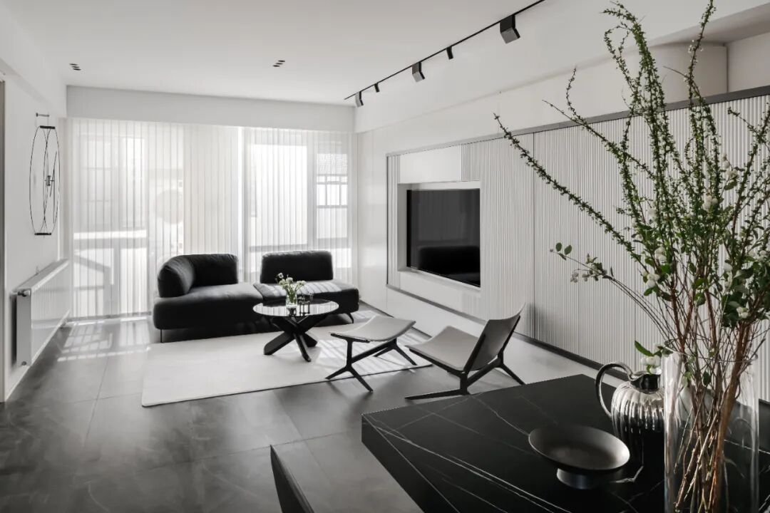

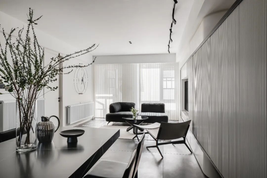

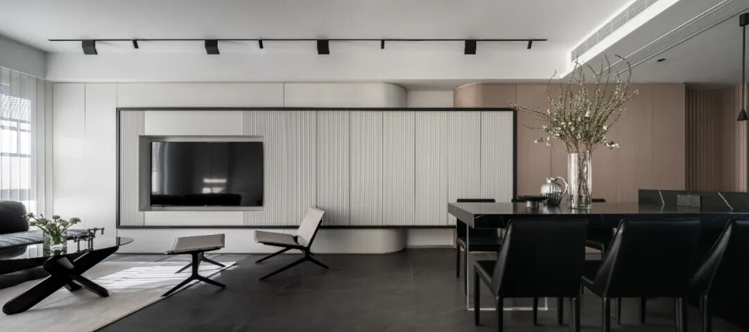

屋主喜好开阔通透的空间,所以布局上打造LDK一体化空间,空间舒朗大气,背景墙整体化设计。
客餐厅分别采用两个弧面造型,搭配波纹板连接,打破视觉单调感,层次丰富有序,空间美观且整洁。
背景墙设计从入户经过餐厅客厅直达阳台,视觉上完整统一,储物空间丰富。
无主灯设计搭配轨道磁吸灯,视觉上清爽利落,兼具现代时尚感,同时尽可能保留层高,视觉上更显开阔。
原南阳台跨度较大,连接到儿童房,空间过于浪费且私密性较差,我们将阳台一分为二。
依据原结构划分,客厅一侧只保留近4㎡空间,打造洗衣房,替洗手间减轻功能压力,空间利用也更为彻底。
竖百叶搭配大扇玻璃窗,既保障私密性,也不影响采光入室,视觉上也具有百叶帘独具的清爽利落,让空间尽显时尚简约之感。

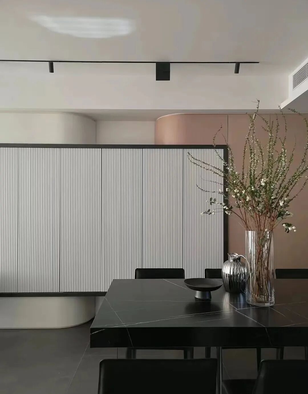

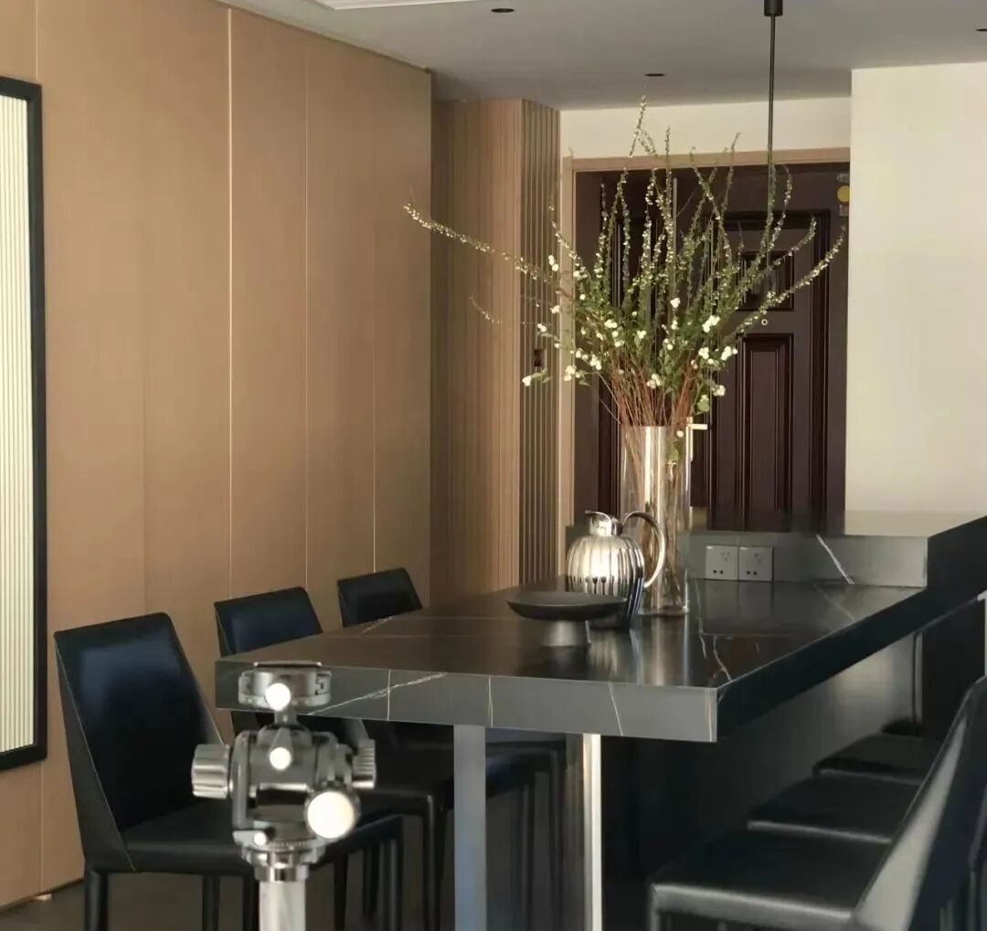

厨房依据入户左手边墙体轮廓打造了L型橱柜及操作台,在侧面补充收纳橱柜以及安置冰箱,保证厨房储物空间及操作空间充足。
餐桌选用亚克力材质作为桌腿,弱化黑色台面及餐椅带来的压迫感,视觉上更显轻盈通透。
岛台+餐桌的设计,用餐环境宽敞舒适,轻松容纳多人一同用餐,即使屋主夫妻双方父母均来居住也不显拥挤局促。
沙发背景墙悬挂造型简约的壁挂时钟,白色暖气片也不显突兀,空间以黑白灰三色装点,经典大气的色调营造时尚大气的现代之家。

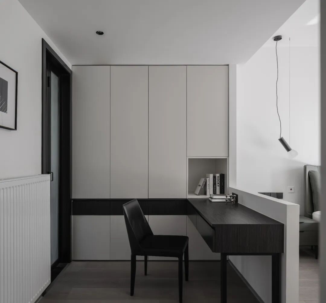

主卧空间宽敞,于睡眠区及洗手间之间打造小型办公区,以书柜及书桌作为隔断,划分功能区,半墙隔断既能划分区域,也不影响空间通透感。
靠墙打造通高墙柜,既做书柜之用,也能补充衣物收纳,屋主夫妻对于收纳空间有较多的需求,所以尽可能多的打造柜体,同时保证视觉上的清简大气。

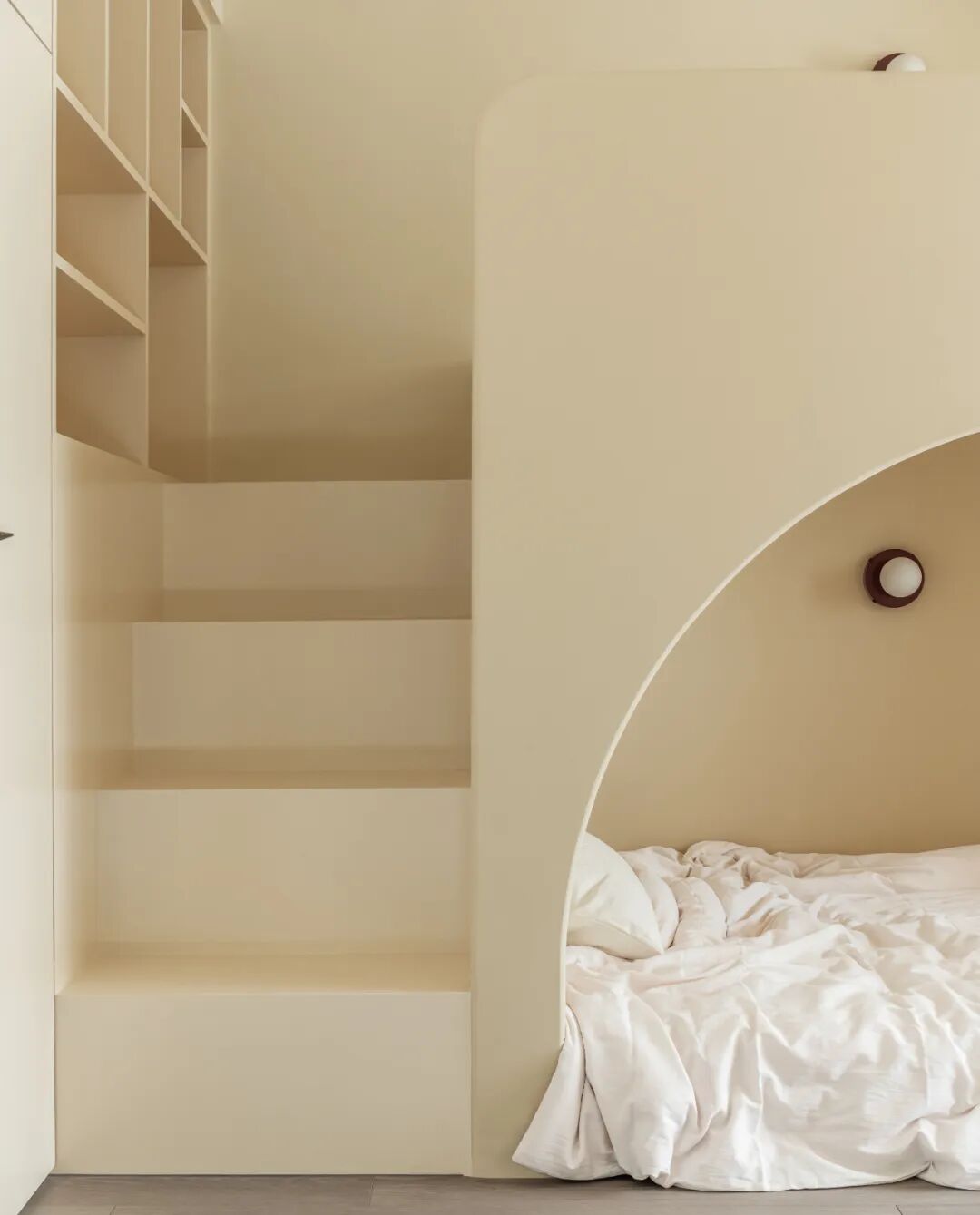

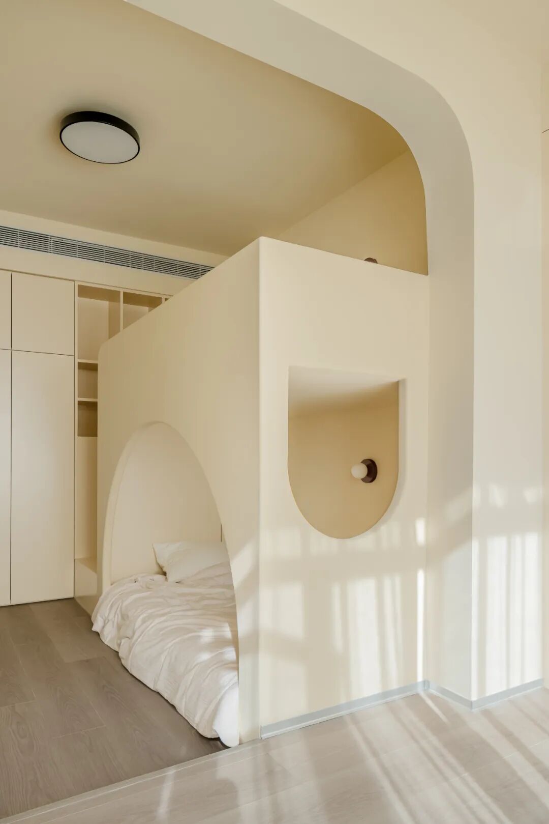

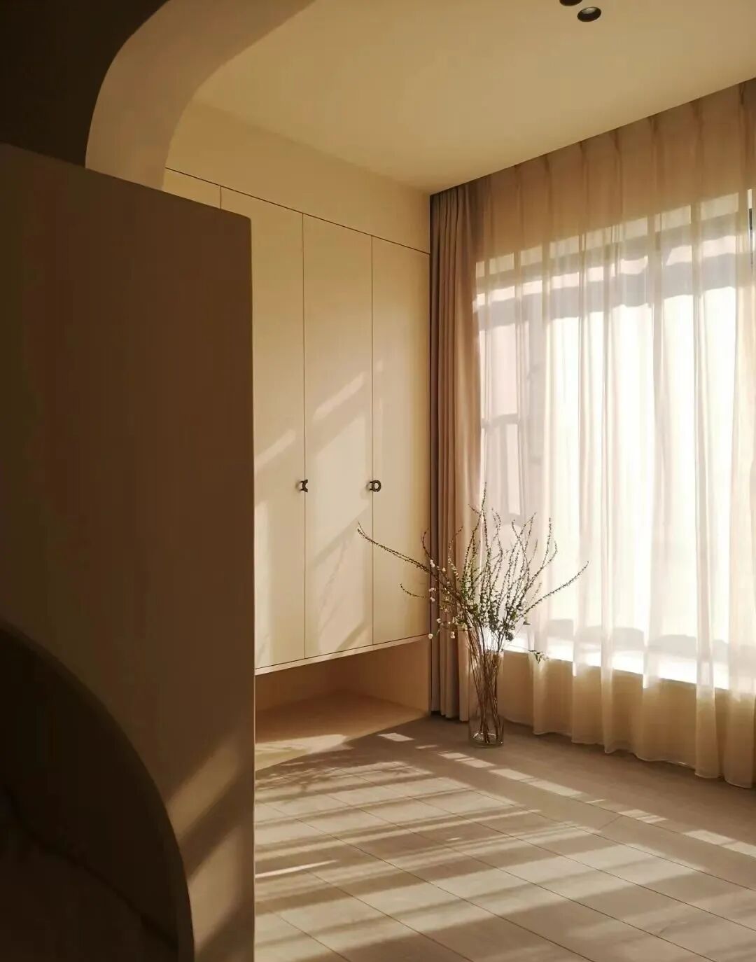

儿童房设计高低床,主要是考虑会有较多客人来留宿的问题,家的设计最多需要容纳8-10人同时居住,儿童房也作为“备用卧室”。
不同于整体风格的黑白灰冷淡质感,儿童房更为温馨可爱,全屋米色调,从墙面吊顶到床体及台阶踏板,视觉完整,更显温馨气氛。
将南阳台一分为二之后,大半纳入儿童房,所以室内面积增加不少,采光也更为明亮。
在室内与阳台之间打造弧形门洞作为装饰,与高低床的拱形设计呼应,让空间更显有趣。
阳台主要作为小朋友学习及休闲的地方,一侧打造书桌便于小朋友以后学习看书。
另一侧则打造通高墙柜,增添收纳空间,满足小朋友成长所需的大量储物空间。
