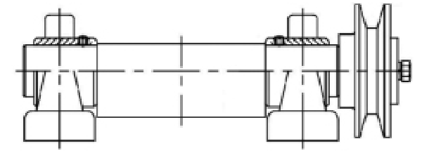

激振式制砖机的振动总成通常由振动源和振动组件构成(图2)。主要的振动部件包括轴承座、偏心轴、皮带轮、垫片和螺栓,偏心轴的一端安装在轴承座并固定在机架上,偏心轴的另一端通过轴承座连接皮带轮,通过垫片和螺栓与皮带轮固定。偏心轴通过两端的轴承座进行安装,皮带轮通过垫片和螺栓安装在偏心轴的端部外侧,电动机上方加装防护罩板。
图2?振动总成结构示意
本激振制砖机主要是依靠振动力将砖坯压制成形,而非传统的液压直接加压,激振力对机器的性能发挥有着直接的影响。通过振动偏心轴,并通过带轮带动模组产生垂直的振动,这种振动的功率越大,产生的激振力也越大,振动的加速度也越大,所以该种激振制砖机的效率较高,成品密度较高。为获得更高的振动成型效率,提高成品的密度,需加大振动功率,提高振动加速度。
制砖机在运行中需要保证稳定和控制噪声,在设计振动参数时,也不能一味地追求更高的振动功率,需要保证振动的稳定性,为了能生产不同材料的砖坯,也需要产生不同的振动参数,可以对振动频率进行适当的调整,根据国内外的经验,使振动频率设置在50~90?Hz,振幅的调整在0.3~1.2?mm,加速度的调整值在15~20?g,参振质量为1?000?kg;参数匹配关系保证加速度和频率的关系满足a/f≈2,且最好运用复合振动和阶梯振动的组合操控形式。
当制砖机要运行在较高的振动频率及较大的加速度情况下,振幅是影响产品质量的一个重要因素,所以振幅的提高也直接影响到制砖机振动系统的性能,因此在设计振动参数时应综合各个因素考虑,从而实现合适的振动参数指标。

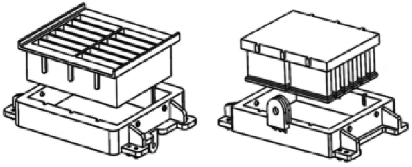

激振式制砖机为可换式模组结构,分为上下2组可更换的冲压模块(图3),固定支架不需更换,当需要更换模组时,只需取下固定支架与上下模腔的连接螺栓, 再安装不同的模具进入限位卡槽,操作简单快捷。
(a)        (b)
图3?冲压上下模结构示意
(a)示意1;(b)示意2
通过更换不同的砖型模具,即可实现生产工字形、长方形、正方形、骨头形等各种建筑用砖产品。精心制作的模具能完美契合自动化制砖机械设备,生产出各种高质量混凝土制品,如混凝土砌块、路面砖、空心砖、实心砖、植草砖、路缘石、窑井盖及其他异型砖等。
目前国内的机械模具行业设计制造较为先进,可根据客户产品的个性需求,进行压砖模具设计和制造。通常模具车间拥有配套齐全的机加工、热处理设备和自行研制的用于模具和装配的专用工艺设备,并使用了WC表面注渗技术,可保证模具的加工精度、装配精度、压头板和模框表面的硬度和耐磨性,以及模框与压头板之间的配合精度,从而生产出表面光洁,尺寸符合要求的混凝土制品。
