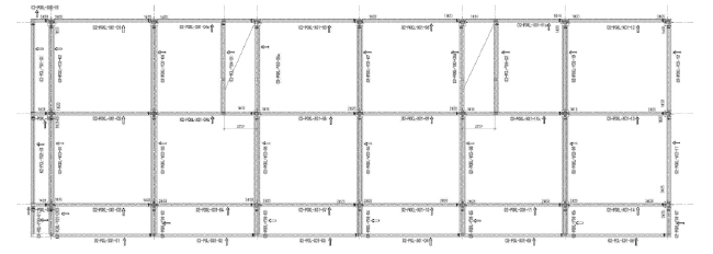

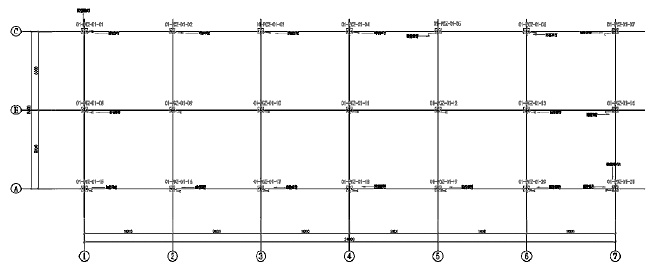

该项目轴网设计为标准9?m跨度、8?m进深。采用预制柱、叠合梁、预制预应力空心叠合楼板、预制楼梯等部件(图1、图2)。
图1??预制柱平面布置(计算机截图)
图2??叠合梁平面布置(计算机截图)

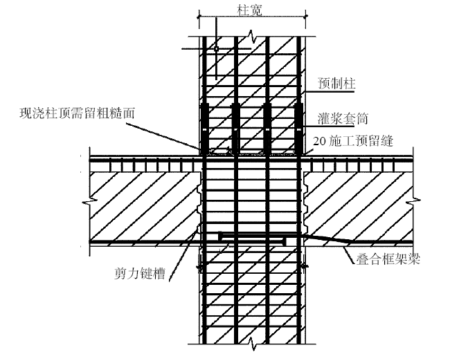

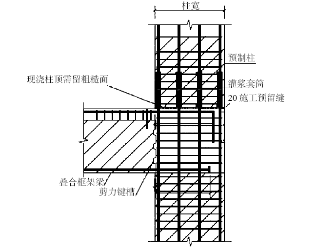

下层柱在现场现浇后,通过全灌浆套筒与上层预制柱连接为整体。
梁柱间的连接分为中间层的连接和顶层的连接,两种连接的钢筋锚固形式不同(图5)。
(a)
(b)
(c)
图5??梁柱连接做法
(a)叠合梁–预制柱连接中间节点;(b)叠合梁–预制柱连接边节点;(c)叠合梁–预制柱顶层连接边节点

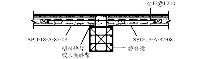

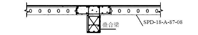

预制梁和预制楼板的连接分为楼板侧边和端部与梁的连接(图6),在连接完成后浇混凝土成为整体。
(a)
(b)
图6??预制梁和预制楼板连接做法
(a)预制预应力空心楼板侧边与预制梁连接;(b)预制预应力空心楼板端部与预制梁连接

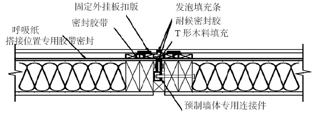

木骨架组合墙体不承重,墙体间通过滑动卡扣连接,现场安装高效且简单可靠,其连接方式如图7所示。
图7??木骨架组合墙体连接示意

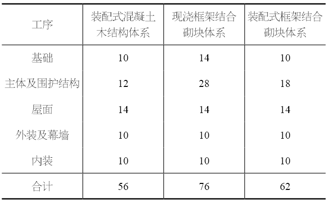

装配式混凝土木混合结构体系是近年技术发展的结果,同时具有装配式工业化生产的高效和混凝土木混合体系的优良性能,表1为几种结构体系的施工周期比较。
表1??几种结构体系的施工周期比较   d
由表1可见,装配式混凝土木结构体系施工周期短且节约人工。
