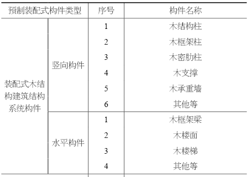

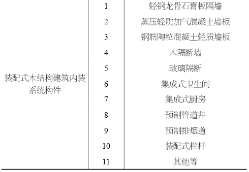

以“构件法”建筑设计思想为基础,根据构件分类与构件分件的设计原则,将预制构件分为结构系统构件、外围护系统构件及内装系统构件,据此总结出装配式木结构构件分类表(表1)。
表1??装配式木结构构件系统分类表

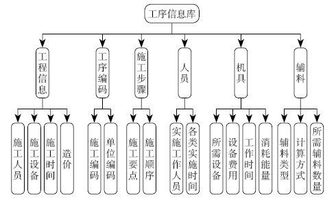

利用SQL查询数据库的形式,将设计阶段、生产阶段、转运阶段、装配阶段、运维阶段、改造再利用阶段及拆除再利用阶段的参数、属性及关系数据系统,依据需要创建参数库,如工序信息库、单位信息库、人员信息库、工程设备库、材料信息库、造价信息库等,只需在各个不同阶段实现灵活调用不同数据库的参数即可(图2)。
图2??工序信息库

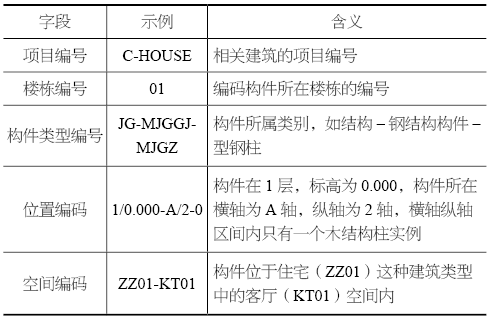

基于本研究开发的南京装配式建筑信息服务与监管平台所用的构件编码规则,对原编码进行了优化升级,原编码字段为:【项目编号】–【楼栋编号】–【构件类型编号】–【标高编号】–【轴线编号】–【位置编号】,为优化构件定位,尤其协助操作人员快速识别设备、内装等可能需要经常更换的构件的具体位置,提高编码的人机可读性,以提高运维、改造再利用以及拆除再用的效率。
将“标高编号”“轴网编号”“位置编号”归于一个字段,统称“位置编码”,该段代码是通过Revit软件插件自动生成的,再添加一个新的字段“空间编码”,此字段编码为动态编码,通过调取数据库的动态信息自动生成。
最终形成新的编码字段为:【项目编号】–【楼栋编号】–【构件类型编号】–【位置编码】–【空间编码】,优化后的编码突出了唯一性、可扩展性及自动生成等特点。

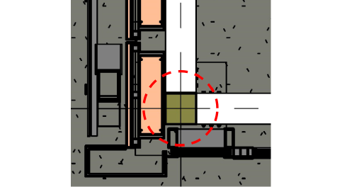

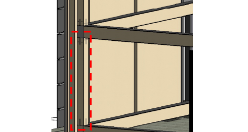

以装配式木结构建筑中的木结构柱为例(图3),进行字段编码字段释义(表2)。
(a)
(b)
图3??木结构柱三维与平面示意
(a)三维图;(b)平面图
表2??构件编码字段释义表
