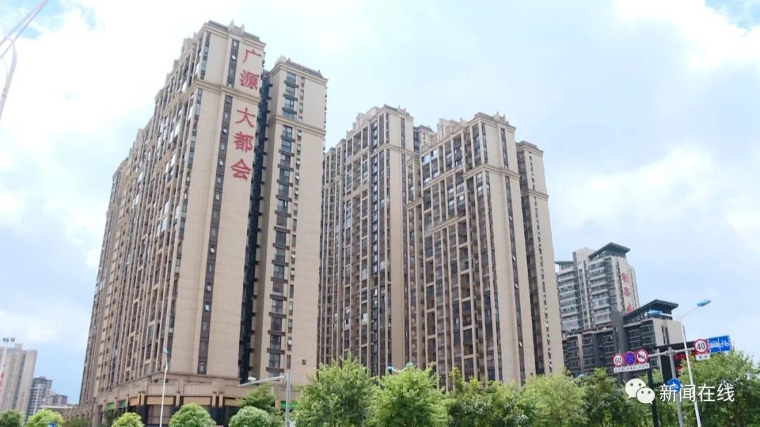

南宁市一小区的业主反映,他们小区有两栋楼的地下车库多处地方冒出污水,非常臭,严重影响日常生活不说,大伙也担心渗水是否会影响到主体结构的质量。
停车场里不少车位都有积水
水从多根承重柱底部不断冒出
记者跟随业主梁女士走进小区9栋负二层停车场,刚进去就闻到一股臭味,仔细查看,这些水是从多根承重柱底部不断冒出来的,不少车位都有积水,有些还出现裂缝,裂缝里也不断涌出水来。
业主  梁女士:“这个应该是粪坑水吧,那么臭,这个漏水的问题,大概持续了半年之多,冒水冒成这个样子,拖一天就多一天的危险。”
梁女士告诉记者,目前小区9栋和3栋的地下车库都有这个问题。记者看到,物业工作人员正在现场清理积水,但由于涌出的水量较大,这边刚清理完,那边没多久又积水了。不过相比排水,业主们更希望能尽快找出问题根源,特别是要弄清楚这种情况对于栋楼主体结构安全是否会造成威胁。
业主黄先生:“可能有什么水管爆裂了,我们也担心它把那泥土冲走,等一下我们那基础塌下去了,整栋楼就变成了危房。”

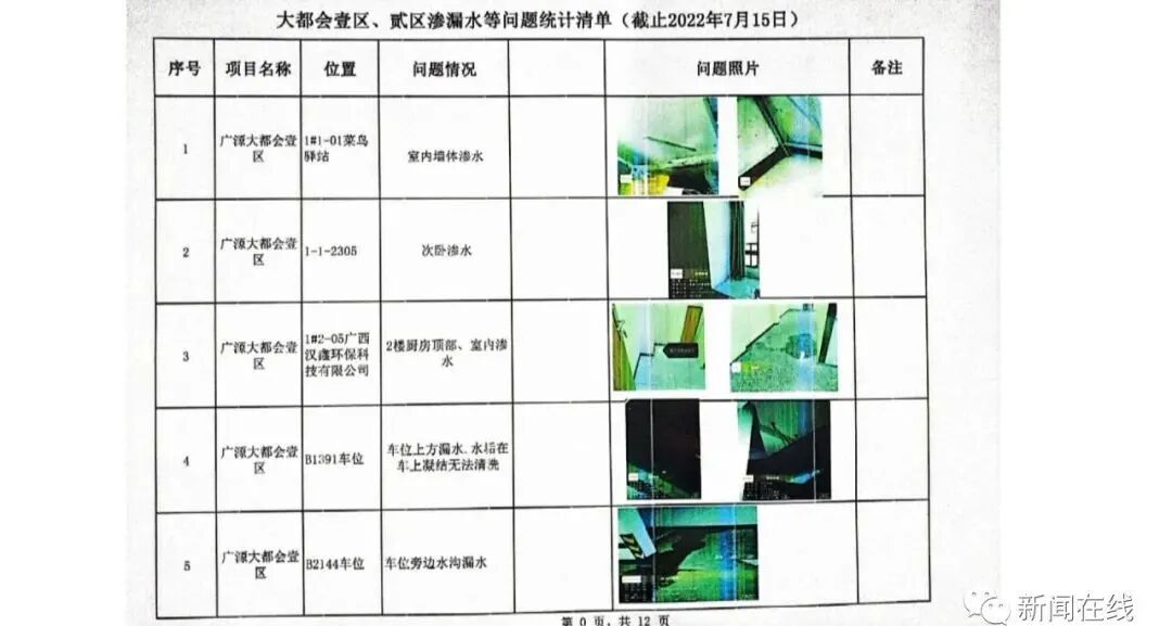

物业:施工单位承诺会完成整改
随后,记者联系上小区物业公司的总经理。他告诉记者,接到业主投诉后,他们第一时间将具体情况反映给了开发商广西某商贸有限公司,相关人员到现场查看后发现,小区一期和二期地下室、商铺、住宅等位置存在大范围渗漏水现象,由于楼盘还在质保期内,开发商在7月19日已经发函给施工单位某局广西分公司,要求对方于7月30日前完成整改。
至于施工单位为何没有按时完成整改,物业表示具体原因他们也不清楚,不过施工单位已经向业主进行了解释说明,并承诺会完成整改。

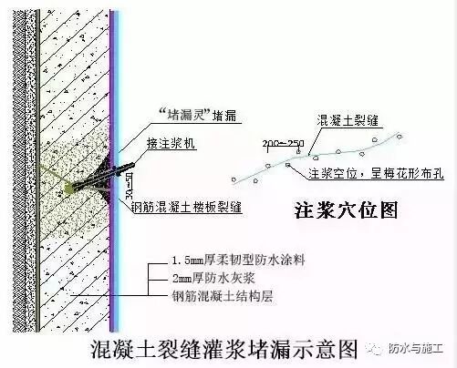

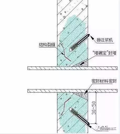

3 、结构墙体裂缝渗漏处理方案:
结构墙体裂缝为混凝土结构的缺陷,从内侧向结构内部灌浆是较好的解决结构缺陷的做法,既能达到给结构补强,又能起到结构自防水的效果。
(1)首先铲除渗漏范围墙面抹灰层至结构面,在渗漏的结构面抹干水泥粉等办法查找渗漏点,标记渗漏范围。
(2)沿结构裂缝两边打孔,打孔点距裂缝35~50cm,按倾斜45°角钻孔,每延米裂缝打孔点不少于6个点。
(3)在钻好的注浆孔内埋设注浆管,接通注浆机,按照注浆机压力表显示的数值,向结构内部灌浆,达到所有结构裂缝灌浆饱满后,停止注浆。
(4)注浆结束后,将注浆管割除,采用“堵漏宝”封堵注浆孔,然后在渗漏范围结构表面涂刷渗透结晶防水彩礼及防水灰浆,作为表面抗渗防潮层。
处理做法见下图:
