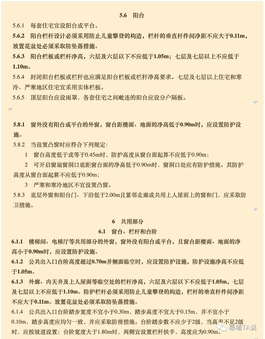

住宅设计规范  GB50096-2011

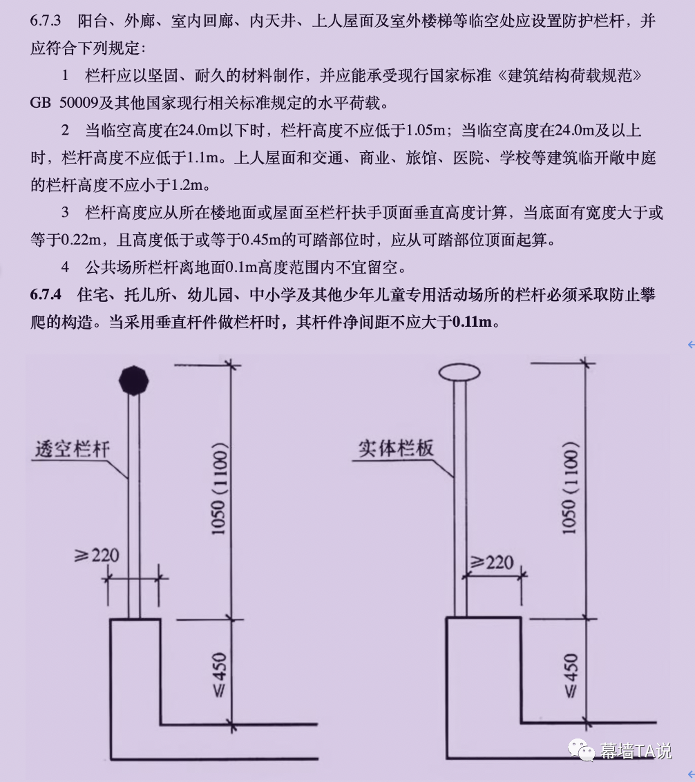

民用建筑设计统一标准  GB50352-2019

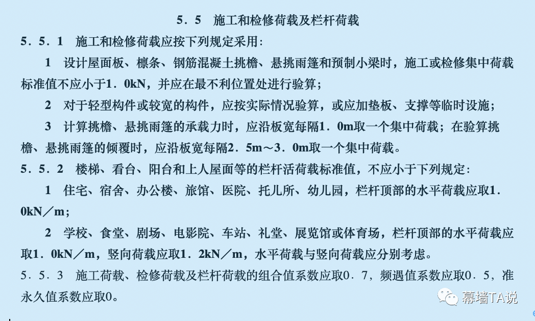

建筑结构荷载规范 GB50009-2012

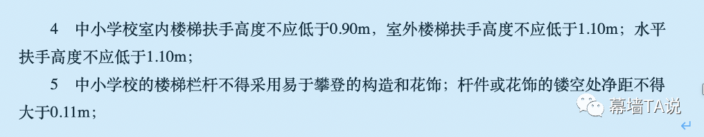

中小学校设计规范 GB50099-2011

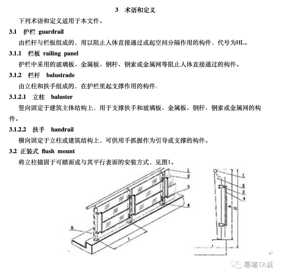

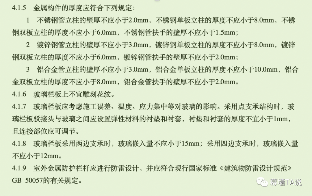

建筑用玻璃与金属护栏 JG/T342-2012

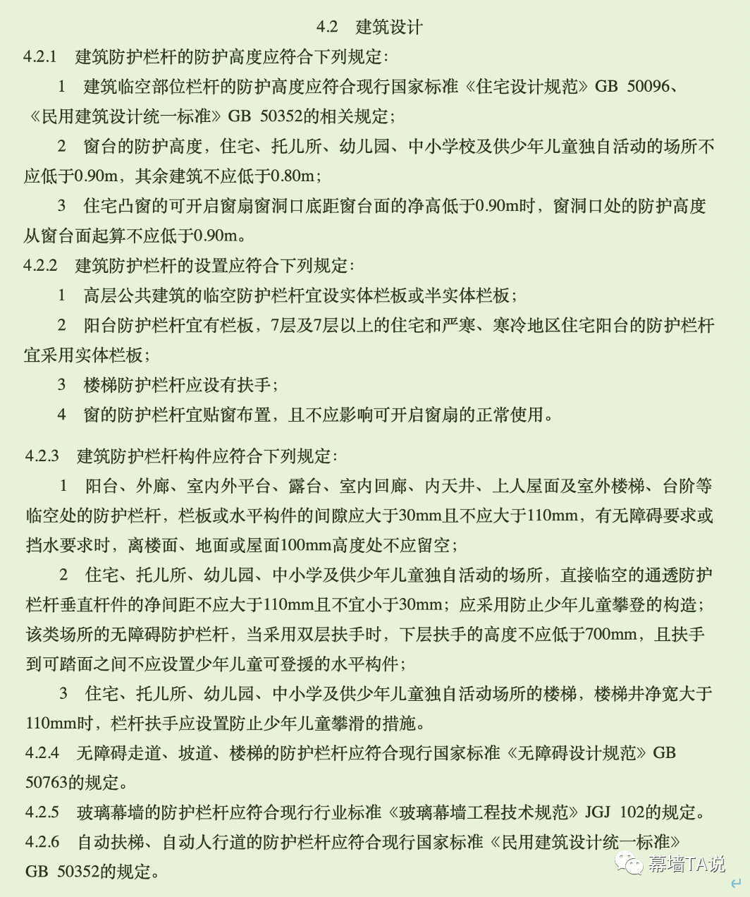

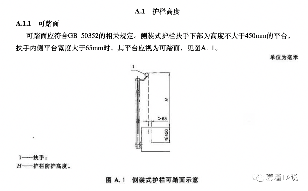

建筑防护栏杆技术标准 JGJ/T470-2019

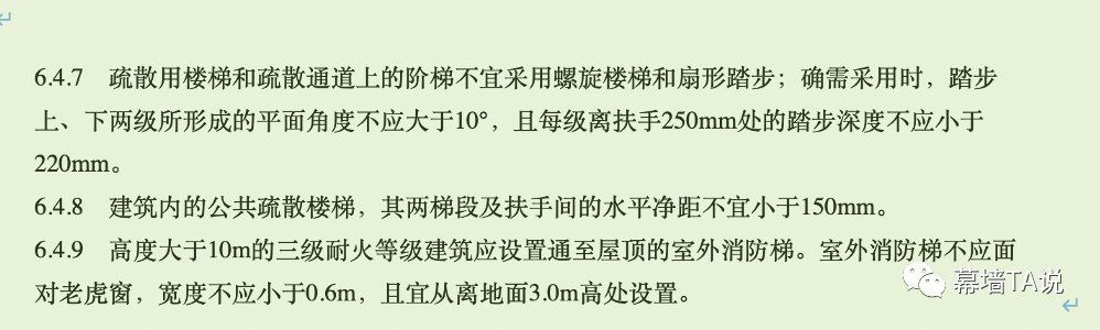

建筑设计防火规范 GB50016-2014(2018年版)

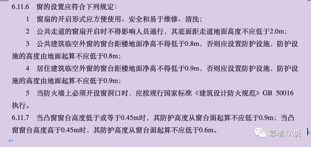

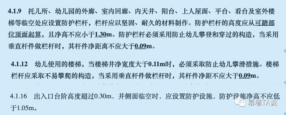

托儿所、幼儿园建筑设计规范(2019年版)JGJ 39-2016(2019年版)

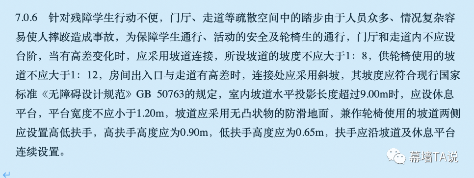

特殊教育学校建筑设计标准  JGJ76-2019

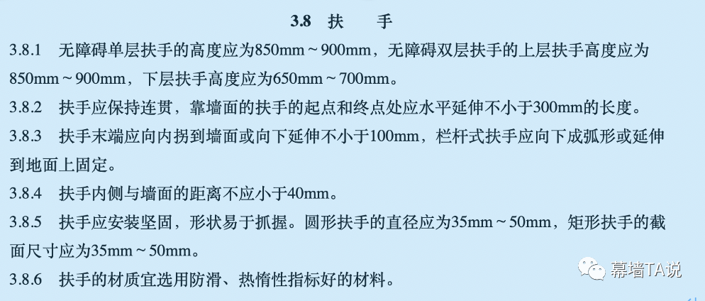

无障碍设计规范 GB50763-2012

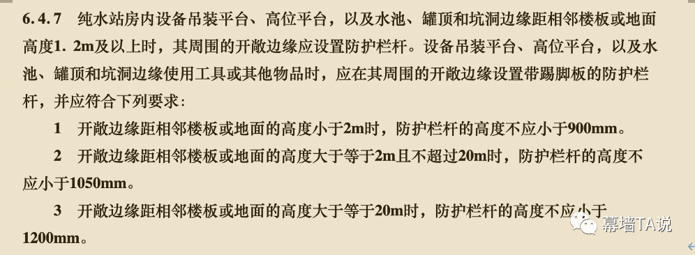

子工业纯水系统设计规范  GB50685-2011

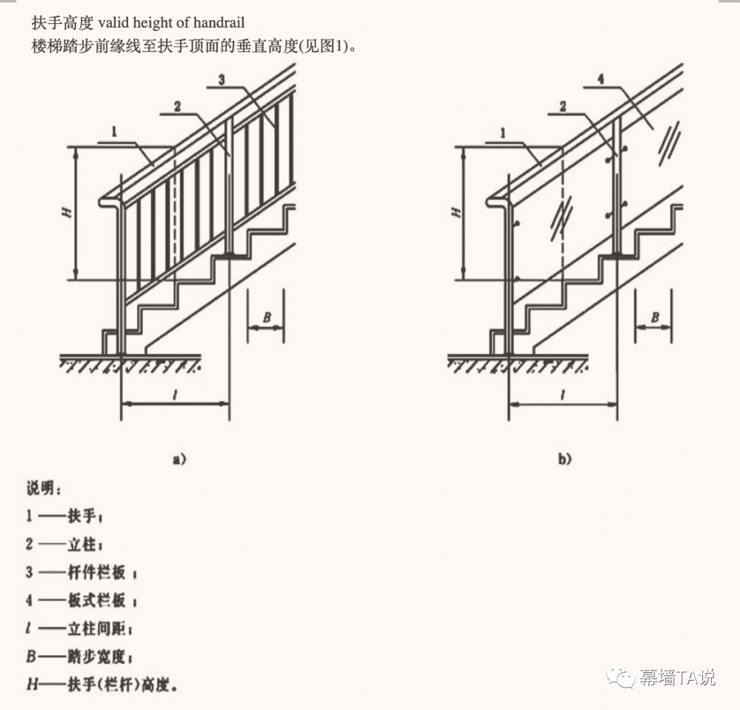

楼梯栏杆及扶手 JG/T558-2018

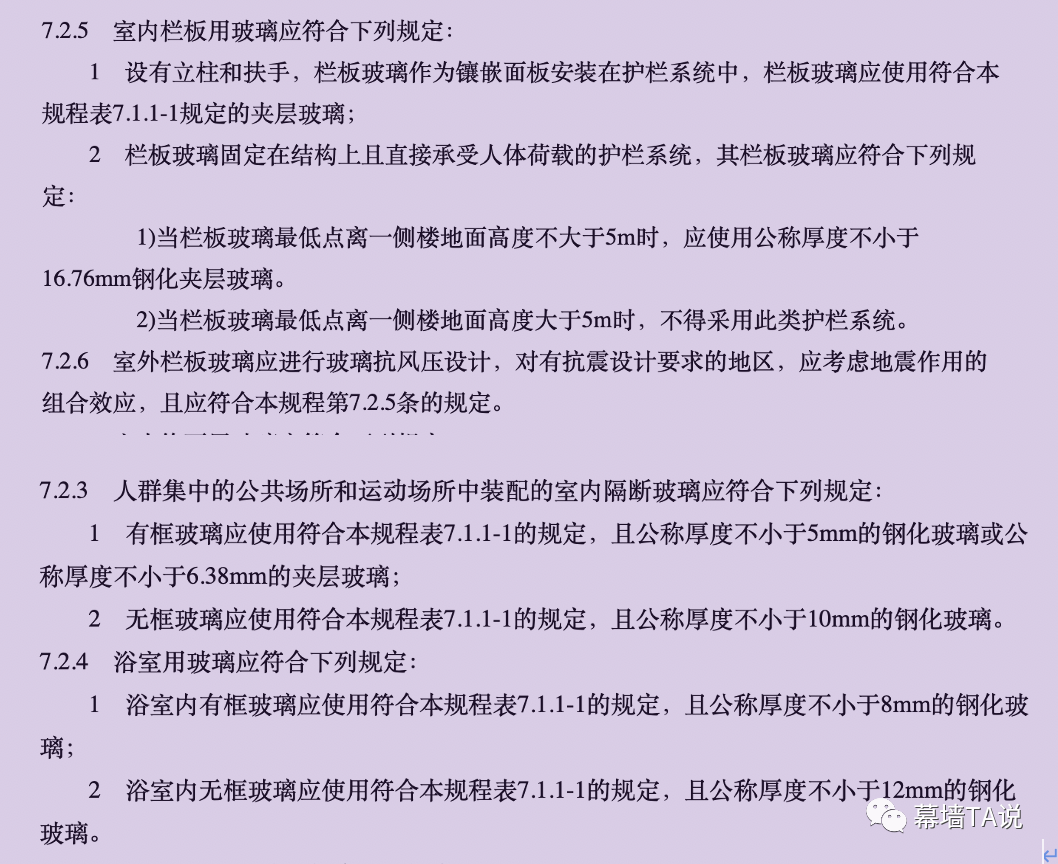

建筑玻璃应用技术规程 JGJ113-2015
