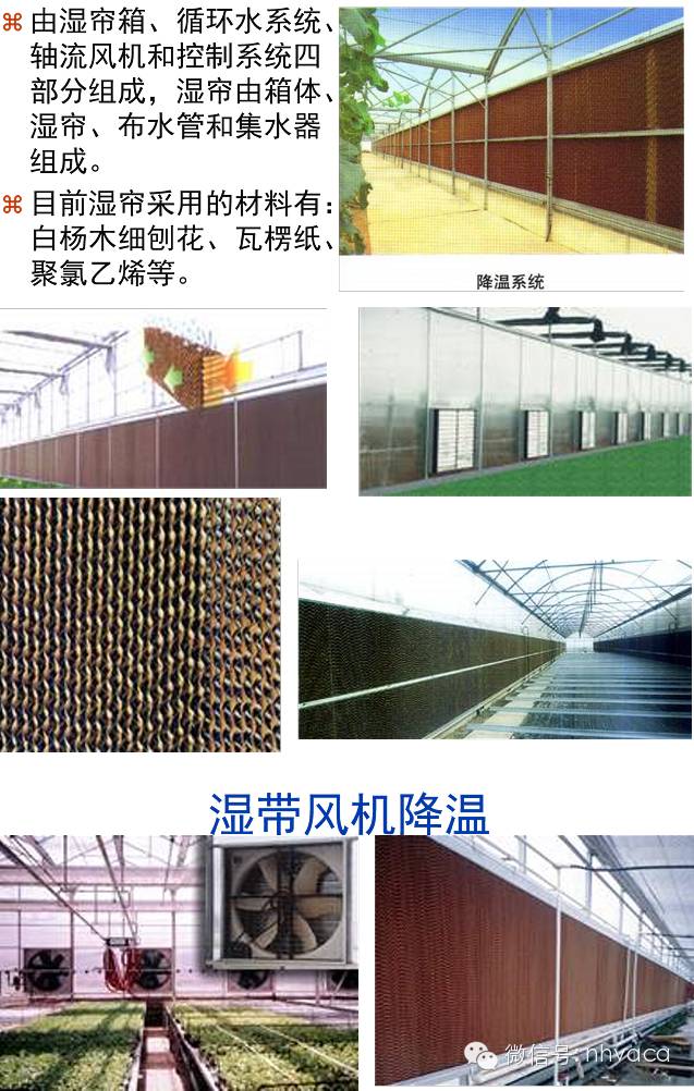

1、湿帘风机降温系统

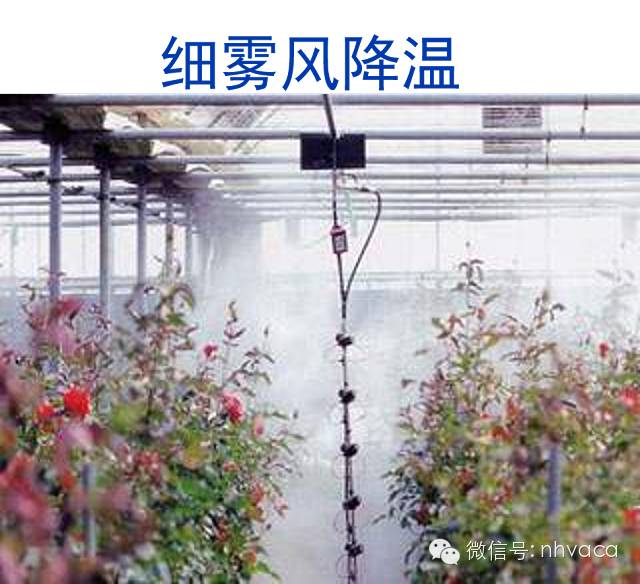

2、喷雾降温
是直接将水以雾状喷在温室的空中,因为雾粒的直径非常小,只有10微米,所以可在空气中直接汽化。雾粒汽化时吸收热量,降低温室内空气温度,其降温速度快,蒸发效率高,温度分布均匀,是蒸发降温的最好形式。
喷雾降温系统由水过滤装置、高压水泵、高压管道、旋芯式喷头组成。
工作过程与特点
其工作过程是:水经过过滤器过滤,通过水泵加压由管道通到各个喷头,以高速喷出,形成雾粒。旋芯式喷头的主要参数是:喷量60~100克/分,喷雾锥角大于70°,雾粒直径小于10微米。
这种降温系统一般是间歇式工作,喷雾10~30秒,停止工作3分钟,以便雾粒汽化。喷雾降温时还必须进行强制通风,以便排出高湿气体,否则将降低雾化降温效果。
喷雾降温效果好,但整个系统比较复杂,对设备要求较高,造价及运行费用都较高。

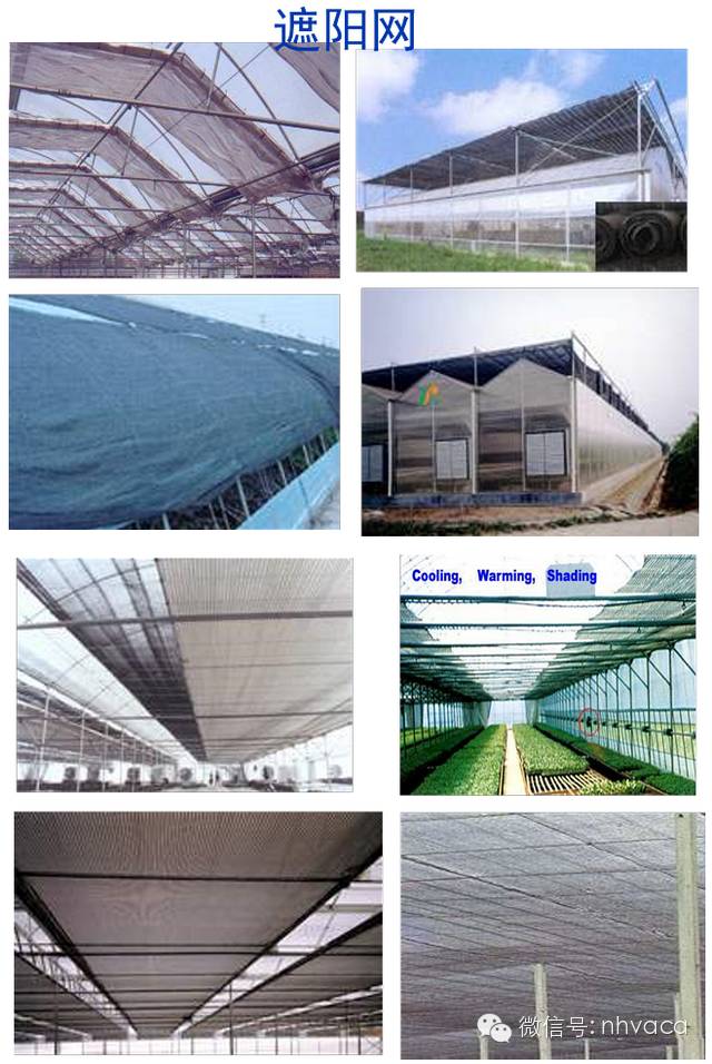

遮荫降温
遮荫降温就是利用不透光或透光率低的材料遮住阳光,阻止多余的太阳辐射能量进入温室,保证作物能够正常生长,又降低了温室内的空气温度。
1、室外遮荫降温系统
2、室内遮荫系统。另外,室内遮荫系统一般还与室内保温幕系统共设,夏天使用遮阳网,降低室温,到冬季将遮阳网换成保温幕,夜间使用。
