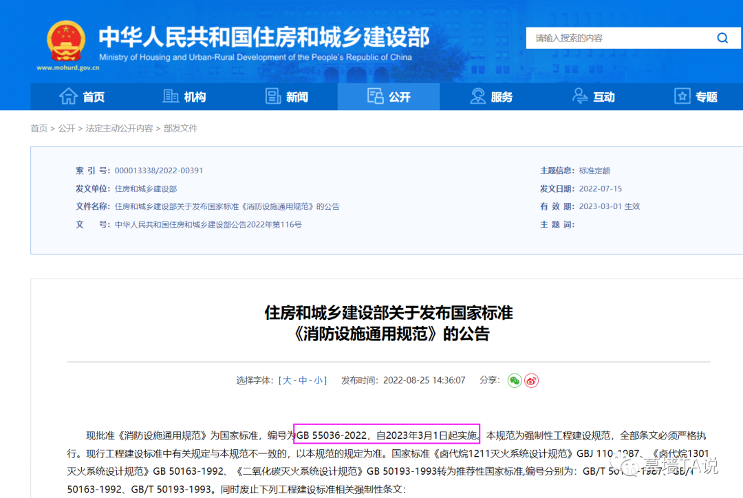

       现批准《消防设施通用规范》为国家标准,编号为GB 55036-2022,自2023年3月1日起实施。本规范为强制性工程建设规范,全部条文必须严格执行。现行工程建设标准中有关规定与本规范不一致的,以本规范的规定为准。国家标准《卤代烷1211灭火系统设计规范》GBJ 110-1987、《卤代烷1301灭火系统设计规范》GB 50163-1992、《二氧化碳灭火系统设计规范》GB 50193-1993转为推荐性国家标准,编号分别为:GB/T 50110-1987、GB/T 50163-1992、GB/T 50193-1993。

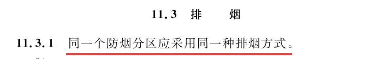

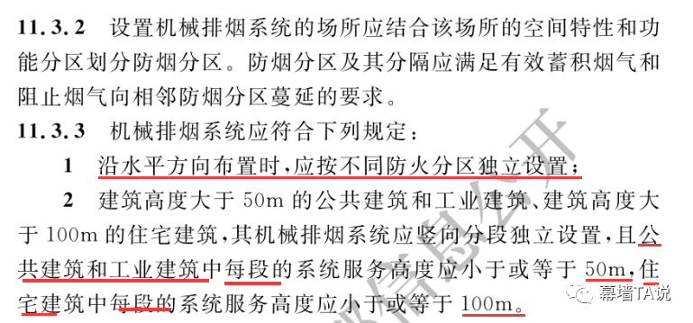

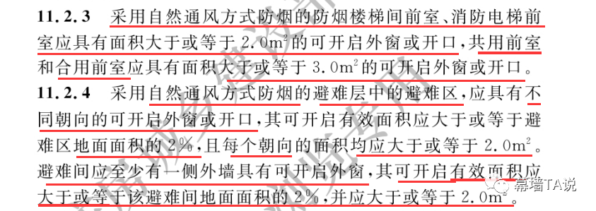

      下文重点划线与幕墙门窗设计相关度比较高的条文以做参考,未尽内容请详见规范原文(文末附下载地址)。
