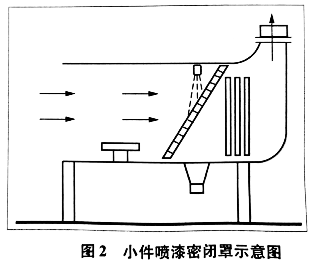

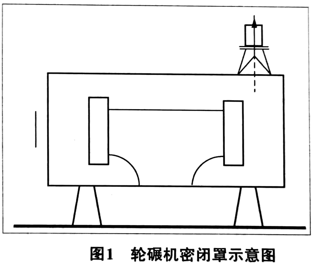

密闭罩包括局部密闭罩、整体密闭罩、大容积密闭罩、排/通风柜、生物安全柜。
密闭罩的作用是将生产工艺中产生有毒有害物的设施设备或工艺环节密闭起来,将有害物限制在一个较小的范围内,仅需采用较小的风量即可有效控制有害物的疏散。例如,针对放散大量粉尘的轮碾机,采用密闭罩将轮碾机密闭起来,并进行抽风,可以有效控制粉尘的扩散。轮碾机密闭罩参见图1所示。针对小型工件的喷漆环节设置密闭工作台,将产生较大污染的工艺操作置于密闭罩内进行,可以有效控制有害物的扩散。密闭喷漆工作台参见图2所示。

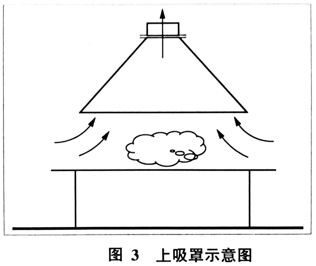

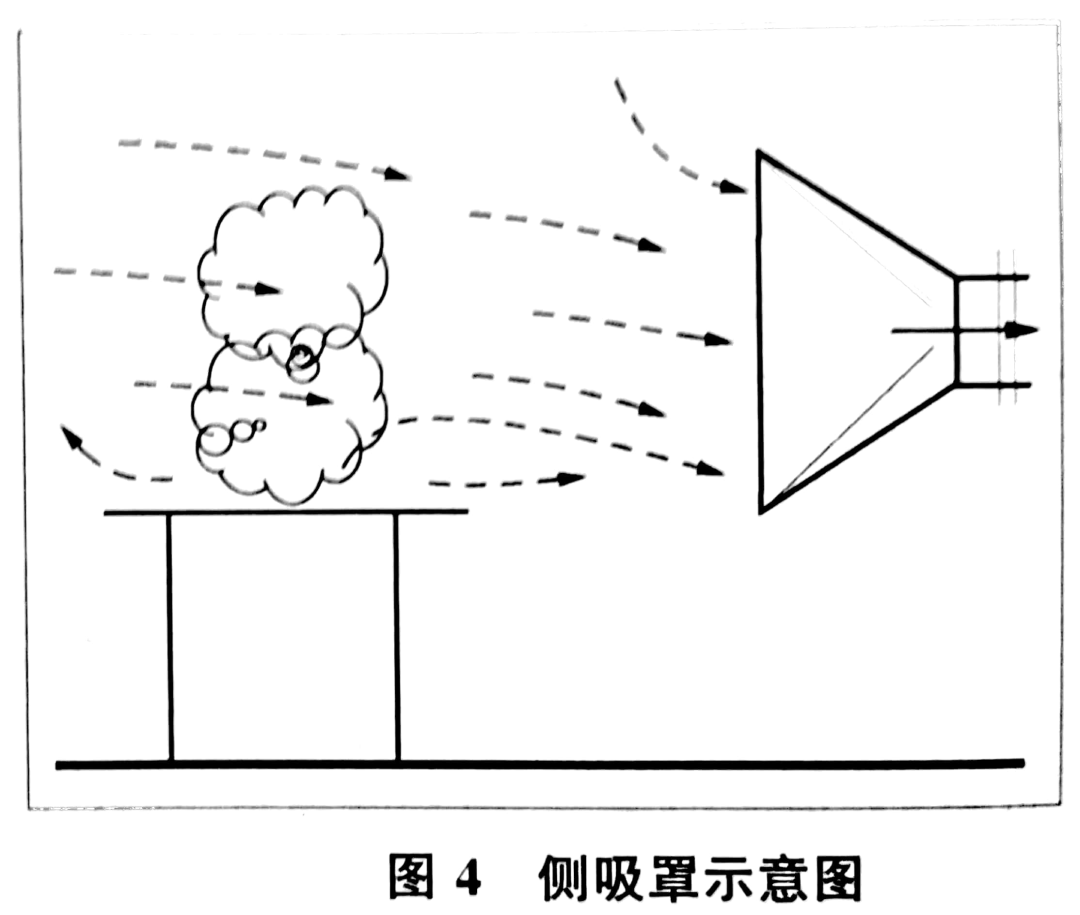

0 2  外部罩
外部罩包括上吸罩(顶吸罩)、下吸罩(底吸罩)、侧吸罩(包括槽边罩)。
外部罩的作用是将吸风罩置于有害物源的外部,依靠吸风罩的吸入气流,将有害物吸入吸风罩内。上方布置的外部罩即为上吸罩,参见图3所示。侧面布置的外部罩即为侧吸罩,参见图4所示。

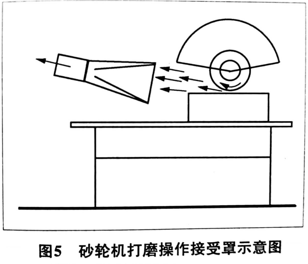

0 3  接受罩
接受罩包括高悬罩、低悬罩。
有些生产过程本身会产生或诱导一定的气流,带动有害物一起运动。例如有热源的生产工艺在上部会产生上升的气流、砂轮打磨时会抛出大量的磨削以及含尘诱导气流等,针对这种情况,可以将排风罩设于污染气流运动方向的下方,使有害物直接进人排风罩内。这种利用生产工艺自身的气流特性收集有害物的排风罩即为接受罩。砂轮打磨操作的接受罩参见图5所示。由于砂轮高速转动,产生高速的含粉尘气流,沿砂轮转动的切线方向飞出。利用砂轮机的这一特点,在含尘气流运动方向的前方,迎着气流方向设置接受罩,控制粉尘逸散。

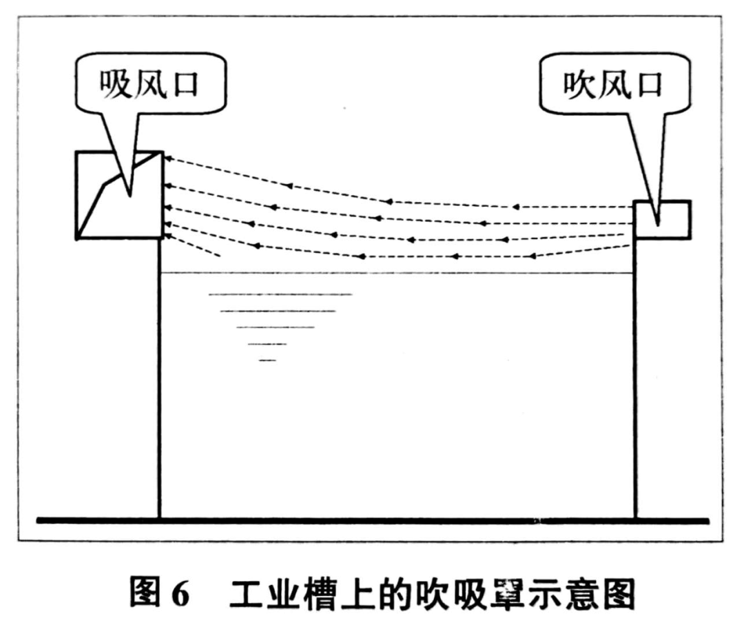

0 4  吹吸罩
当外部排风罩至有害物源的距离较远时,需要很大的风量才能在有害物放散点形成一定的控制气流,通常这是比较困难的,其科学性、合理性和经济性都不理想。在这种情况下,可以将吸风罩和吹风罩结合起来使用,利用吹风气流将有害物吹向吸气口,提高吸风罩的捕集效果。例如在工业槽上的吹吸罩,参见图6所示。

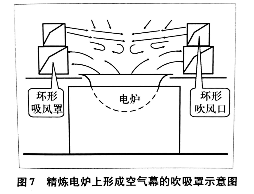

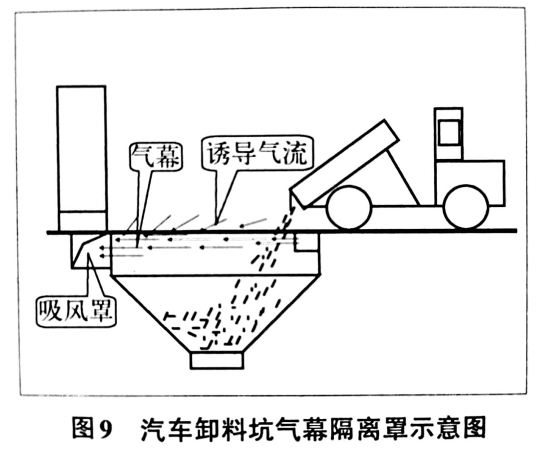

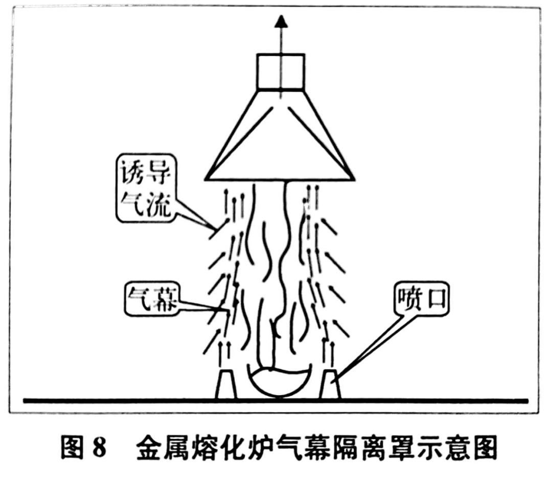

0 5  气幕隔离罩
气幕隔离罩的作用是利用送风口吹出的气流形成气幕,将粉尘、有毒有害气体或蒸气与清洁的环境隔离开来,并通过吸风罩捕集排除。气幕隔离罩具有独特的作用,可以解决采用一般外部排风罩难以解决的问题。例如:在精炼电炉上设置环形吹风口和吸风罩,利用吹出的气幕抑制精炼电炉上升的烟气,并通过吸风罩捕集烟尘,参见图7所示;在金属熔化炉上应用的气幕隔离罩,参见图8所示;在汽车卸料坑应用的气幕隔离罩,参见图9所示。

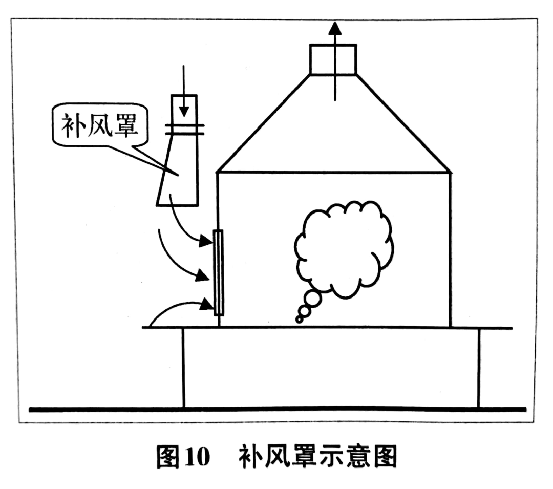

0 6  补风罩
补风罩的作用是将室外空气直接送到排风罩的吸风口附近或直接送到排风罩内,用以保持风量平衡,并减少室内空气的吸人,达到减少室内热/冷量损失的目的。补风罩的作用参见图10所示。
