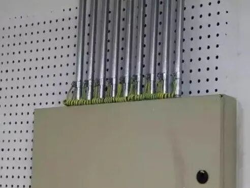

2、明配管进箱处理
工序:导管排列固定 → 箱体开孔 → 箱管连接 → 接地。  控制要点:管间距、导管入箱高度、接地。  质量要求:管口进箱高度不大于5mm,护口齐全,一管一孔,上下索螺母上紧。

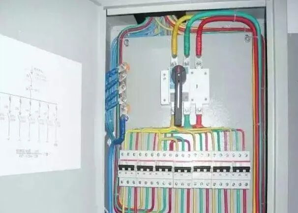

3、箱(柜)内接线
工序:理线 → 扎线 → 接线 → 标识 → 接地。
控制要点:绑扎、相续、标识、接地。
质量要求:线(缆)绑扎牢固,相序正确,配线整齐,接地可靠,每个端子压线不多于2根。

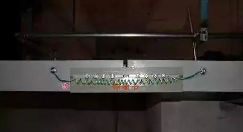

4、桥架直线段连接
工序:测量定位 → 支架安装 → 桥架安装 → 接地。
控制要点:水平度、垂直度、桥架、支架、接地。
质量要求:水平段平直度偏差不大于1.5mm/m,全长不大于10mm,相邻段之间缝隙不大于2mm。
5、伸缩节安装
工序:定位 → 支架安装 → 伸缩节安装 → 接地。
控制要点:松连接、接地。
质量要求:桥架伸缩节安装与其它段桥架平直,内壁光滑,连接顺直,伸缩自如。

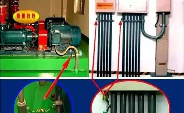

8、屋面金属透气管接地
工序:引接接地线 → 抱箍安装 → 避雷针安装 → 标识。
控制要点:避雷针形状、固定、搭接长度。
质量要求:接地可靠,避雷针安装垂直。
9、屋面金属体接地
工序:接地线 → 连接 → 刷漆 → 标识。
控制要点:端头连接,标识。
质量要求:接地可靠,标识规范明确。
