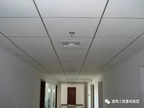

1)喷头应居中安装(与装饰吊顶排版配合),与灯、烟感等成行成线。

喷头与灯具、烟感、风口应该成排成线

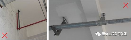

喷头安装长度过短
喷头安装长度过长
喷头安装离墙/梁太近

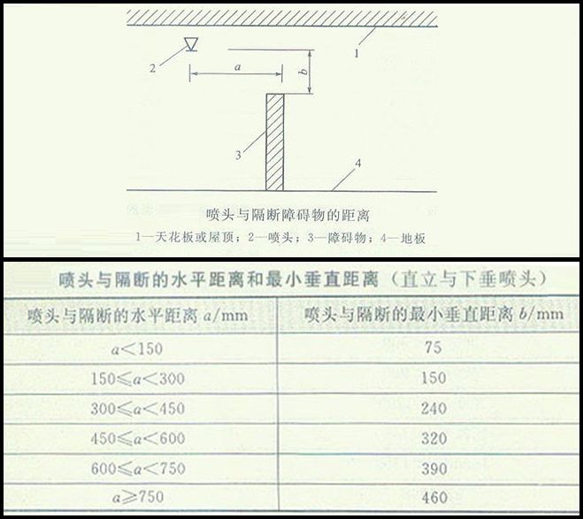

· 当喷头安装在不到顶的隔断附近时,喷头与隔断的水平距离和最小垂直距离应符合下表的规定:

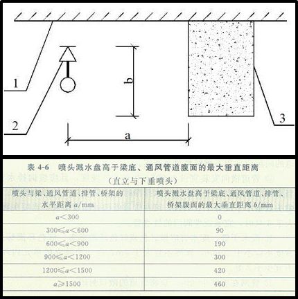

· 当喷头溅水盘高于附近梁底或宽度小于1.2m的风管、排管、桥架腹面时,喷头溅水盘高于梁底、风管、排管、桥架腹面的最大垂直距离应符合下表的规定:
· 当梁、风管、排管、桥架宽度大于1.2m时,增设的喷头应安装在其腹面以下部位。

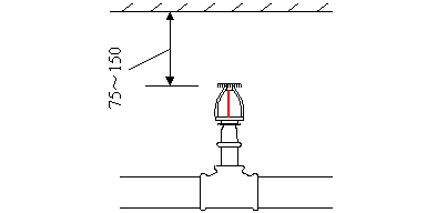

直立型喷头安装距楼板顶部距离为规范要求为75mm-150mm。

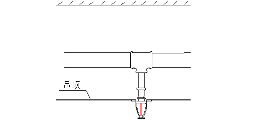

有吊顶的下垂型喷头安装喷头根部应与吊顶平齐,为避免定位不准,可在吊顶龙骨标高确定后再安装下喷支管;下喷头与三通之间的短管长度不宜超过150mm。

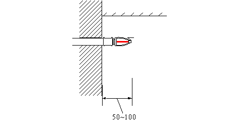

边墙型喷头安装离墙距离为50-100mm。

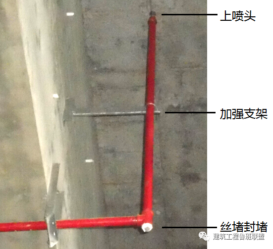

当喷淋支管高度大于1000mm时,应设横向加强支架;
 6
当不确定装修方案是否有吊顶时可预留三通口,丝堵封堵。

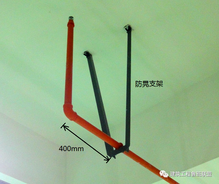

喷淋管道末端应采用梯形防晃支架;
 8
末端支架与喷头之间的距离为400mm。

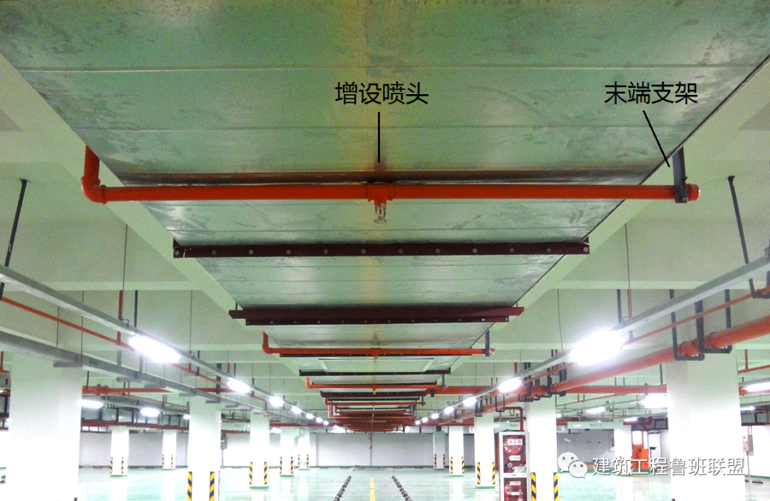

当梁、通风管道、排管、桥架宽度大于1.2m时,增设的喷头应安装在其腹面以下部位;
 10

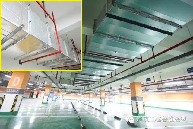

风管下喷头吊架应采取管道延长至风管另外一端边缘,并在延伸管道末端设置吊架。
