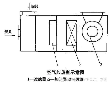

热风供暖是利用室内空气循环向厂房供暖的一种形式,适用于耗热量大的大空间建筑、间歇供暖的厂房以及有防火、防爆要求的厂房。热风供暖是一种比较经济的供暖方式,具有热惰性小、升温快、设备简单、投资省等优点。
热风供暖的分类
热风供暖按空气加热方式,通常可分为:空气加热室和暖风机两种,空气加热室由空气加热器、空气过滤器和风机组成(见下图) 。构造形式基本与组合空调机组相同,室内加回风经过滤和加热后,由风机送入房间,也可以根据需要吸入部分新风量,送风口可以连接风管。
暖风机组,由空气加热器和风机组成,是一种通用定型产品。小型暖风机一般是配备轴流风机,机外余压不大, 通常不接送风管,室内空气直接加热循环,安装形式为吊装。对于大型暖风机组配备的用机为离心风机,机组外有一定余压,可连接送风管,安装形式为坐地式。
