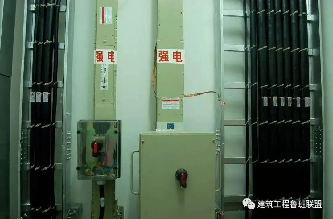

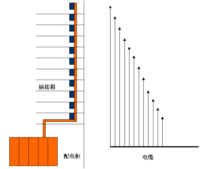

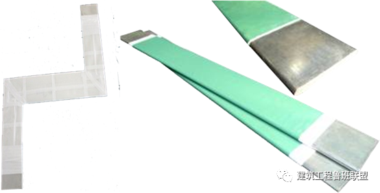

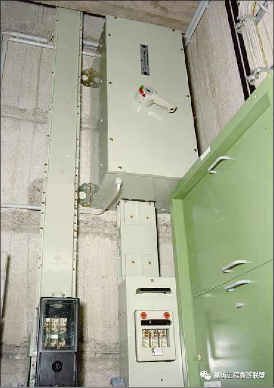

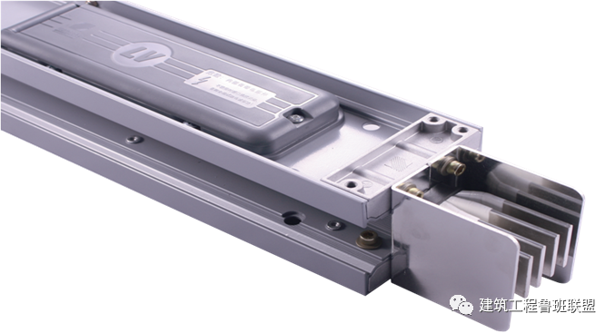

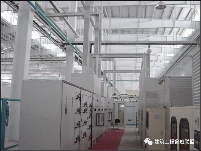

母线(母线槽)是由铜、铝母线柱构成的一种封闭的金属装置,用来为分散系统各个元件分配较大功率。在户内低压的电力输送干线工程项目中已越来越多地代替了电线电缆,普遍应用在:高层建筑的层间供电、厂房的平面配电、低压柜之间的联络、变压器连接端的进线系统。
母线配电
电缆配电
母线PK电缆:优势总结

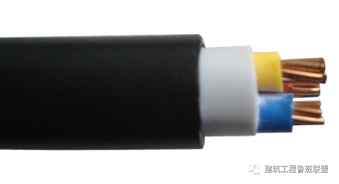

? 载流能力
母线
电缆
大:250A~5000A
小:单根四芯电缆一般最大580A

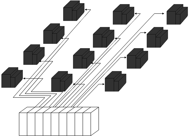

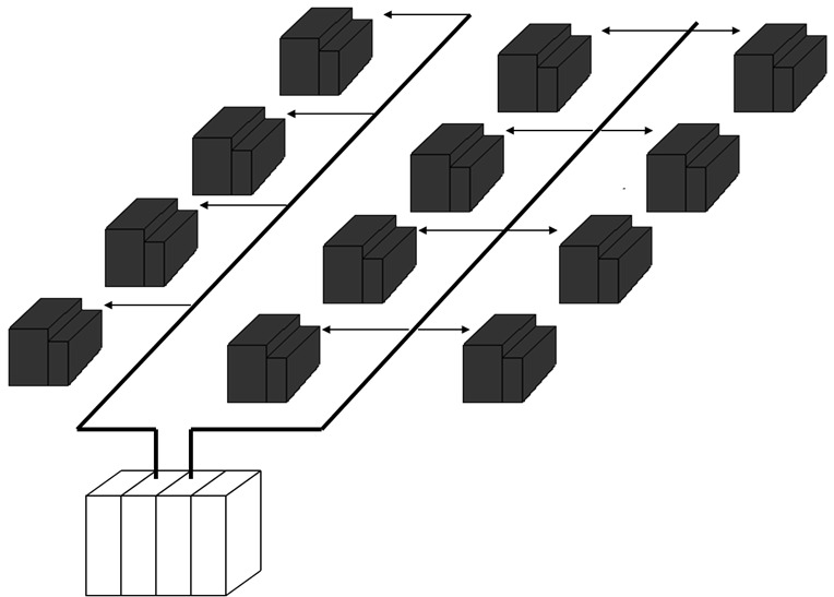

? 系统结构
母线
电缆
简洁清爽:线性设计、结构简单
错综复杂:回路较多,布线复杂

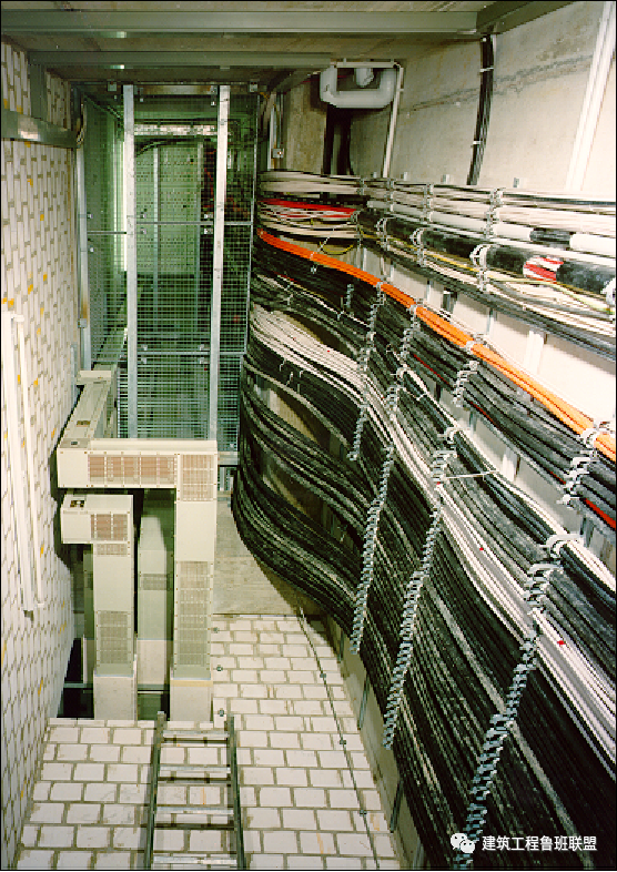

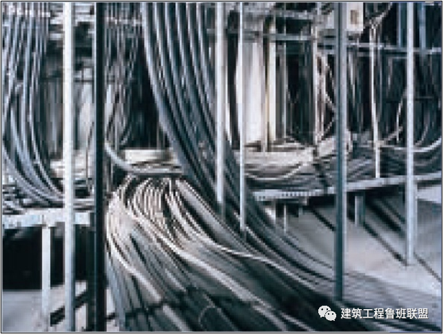

? 占用空间
母线
电缆
小:结构紧凑
大:约为母线槽的3-4倍

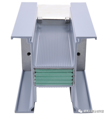

? 散热性能
母线
电缆
高:母线为密集型结构,外壳采用高导热性能的铝合金型材,散热方式为整体式热传导,热传导效率高,散热性能好。
低:电缆的芯线绝缘和外皮绝缘材料散热性能差,在桥架内多层敷设时,散热性能更差。

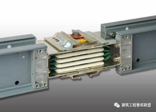

? 绝缘性能
母线
电缆
高:130/180℃
低:95/105℃
? 安全性能
母线
电缆
高:回路少、故障点少
低:单独敷设电缆,回路多,故障点多
? 安装强度
母线
电缆
小:单节长度一般最大不超过3米,安装省时、方便,安装成本低。
大:技术难度大、施工周期长、人为因素多、隐患点多。线路越长,施工难度越大。

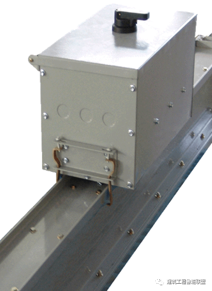

? 操作性能
母线
电缆

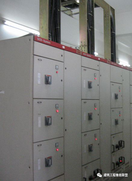

方便:可在就近位置的插接箱内操作
烦琐:配电室的开关柜内操作
? 系统配置
母线
电缆
简单:母线单元通用性、互换性强,所有零部件可以拆卸后重新组装使用;系统扩展既可以增加母线长度也可以增加分接单元(插接箱)。
复杂:系统扩展必须增加回路,电缆必须重新由配电室引至设备。

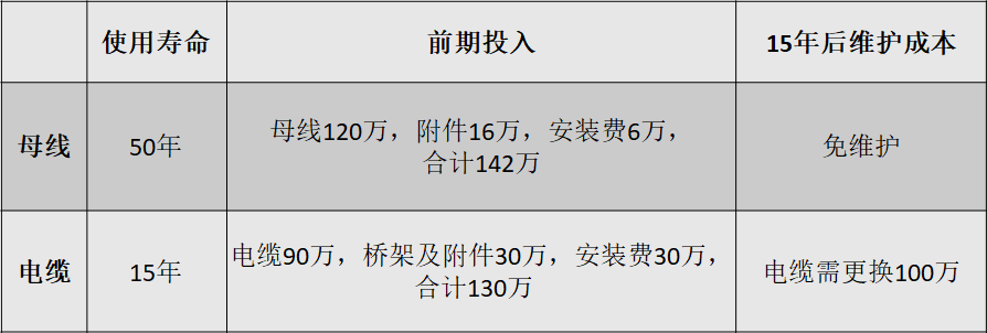

? 使用成本
以一条1000米长800A的输电线路为例:
母线与电缆对比总结:
1、可满足最大5000A额定电流;而电缆需多根并联。
2、5000A LD母线截面仅为240x180mm,节约空间,而电缆需要很大的空间。
3、母线槽可在离设备最近的位置进行控制,而电缆必须在配电室控制。
4、母线配有标准的安装支架,无需其他支撑;电缆必须用单独的桥架或管道进行敷设。
5、母线槽寿命可达50年,并可重复使用。而电缆较短,不可以重复使用。
6、母线槽的分接口可增加分接回路,而电缆必须在配电室开始敷设。
7、安装母线的保险费用比较低,而电缆相对较高。
