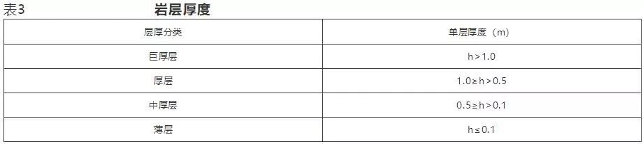

2、岩层厚度可按(表3)分

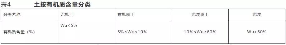

1、土根据地质成因可分为残积土、坡积土、洪积土、冲积土、淤积土、冰积土和风积土。土根据有机质含量可分为无机土、有机土、泥炭质土和泥炭。(表4)

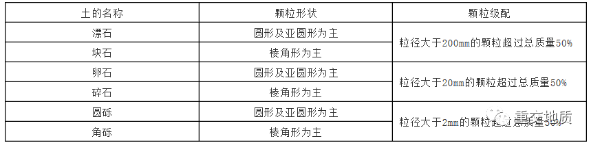

(1)碎石土:粒径大于2mm的颗粒质量超过总质量50%的土。根据颗粒级配和颗粒形状可细分为漂石、块石、卵石、碎石、圆砾和角砾(表5)。

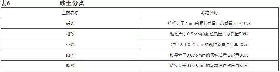

(2) 砂土:粒径大于2mm的颗粒质量不超过总质量50%,且粒径大于0.075mm的颗粒质量超过50%的土。根据颗粒级配按(表6)可细分为砾砂、粗砂、中砂、细砂和粉砂。
表5               碎石土分类
注:定名时,要根据颗粒级配由大到小以最先符合者确定
注:(1)定名时,要根据颗粒级配由大到小以最先符合者确定。
(2)当砂土中小于0.075mm的土的塑性指数大于10时,应冠以“含粘性土”定名,如含粘性土粗砂等。

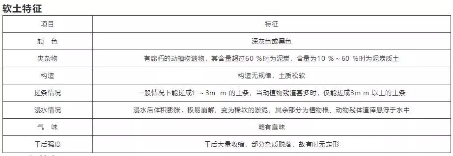

软土一般指天然含水量大、压缩性高、承载力低的一类软塑到流塑状态的粘性土,其天然孔隙比e≥1.0 ,天然含水量w大于液限wL。软土通常是指淤泥和淤泥质土,当e≥1.5 时为淤泥;当1.0≤e<1.5 时为淤泥质土,它是淤泥与一般粘性土之间的过渡类型。淤泥及淤泥质土的有机质含量一般为5% ~10%。当有机质含量大于60%时为泥炭,有机质含量为10%~60%时为泥炭质土。软土特征见下表

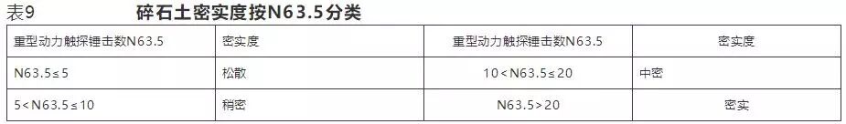

1、碎石土:应鉴定、描述颗粒级配、形状、母岩成份、风化程度、充填物性质和充填程度,密度及层理特征等。密实度可分为密实、中密和稍密。描述时宜描述一般粒径的幅度和最大粒径及其含量。

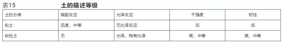

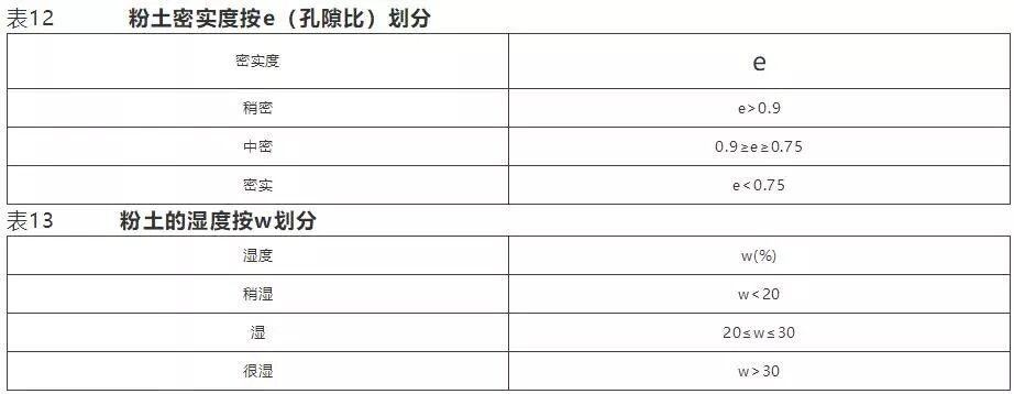

3、粉土:应鉴定、描述颜色、颗粒级配、包含物、湿度、密实度及层理特征等。粉土的密实度根据孔隙比划分。(表12)。粉土的湿度根据含水量划分。(表13)。

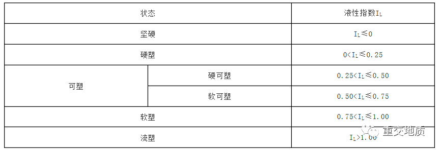

4、粘性土:应鉴定、描述颜色、包含物、土层结构、层理特征及状态等。粘性土的状态可根据液性指数划分。(表14)。粘性土结构:蜂窝状结构、絮状结构。
表14                   粘性土的状态

7、土的描述等级(表15)
