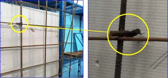

3. 聚苯板安装
钢筋绑扎好后,采用指定型号厚聚苯板,顶板和底部用聚苯板隔开;再在墙两侧提前焊好定位筋,防止混凝土浇筑过程聚苯板前后偏位,定位钢筋纵横竖间距需达到规定数值。
05. 聚苯板安装成型
