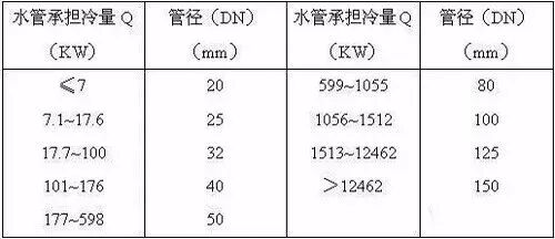

2、冷凝水管管径的确定
直接和空调器接水盘连接的冷凝水支管的管径,应与接水盘接管管径一致,可以从产品样本中查得。
需设冷凝水管时,水管的管径,应根据通过冷凝水的流量计算确定。
一般情况下,每1KW的冷负荷每小时产生约0.4~0.8公斤左右的冷凝水。
通常可依据与该段连接的空调器的总冷量Q(KW),按下表选定:
冷凝水管管径选择
