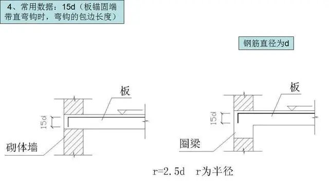

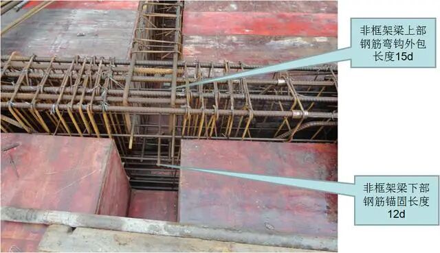

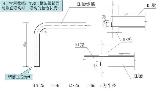

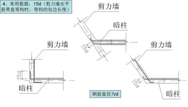

(2)15d:
1)框架梁锚固端带直弯钩时,弯钩的包边长度。

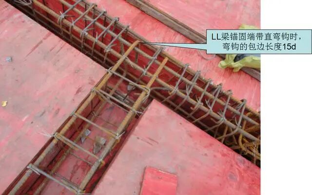

2)LL梁锚固端带直弯钩时,弯钩的包边长度。

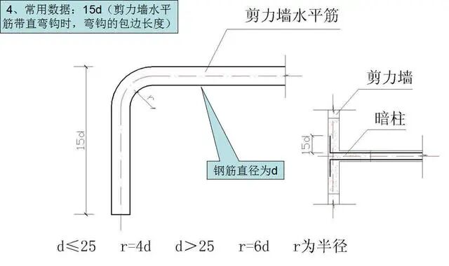

3)剪力墙水平筋带直弯钩时,弯钩的包边长度。

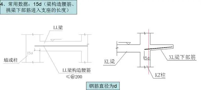

4)梁构造腰筋、挑梁下部筋进入支座的长度。

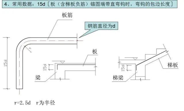

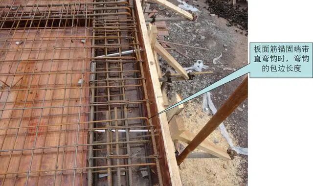

5)板(含梯板负筋)锚固端带直弯钩时,弯钩的包边长度。
6)墙基础插筋保护层厚度≤5 d或锚固长度hj≤LaE(La),插筋弯钩的包边长度。
7)柱基础插筋锚固长度hj≤LaE(La),插筋弯钩的包边长度

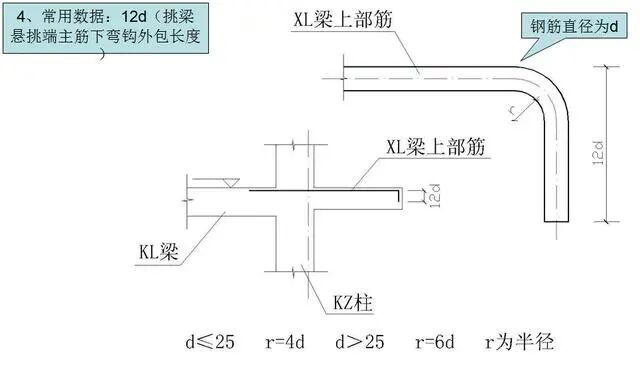

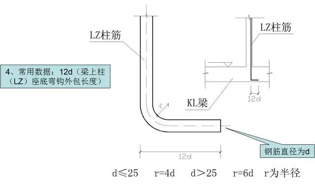

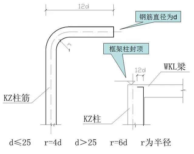

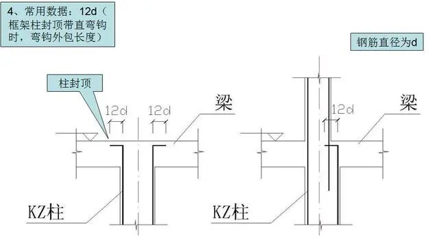

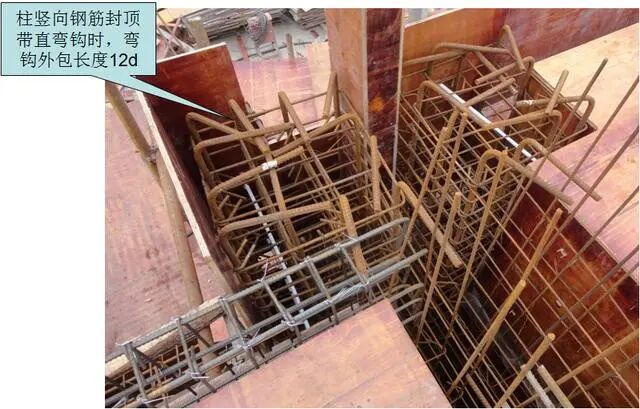

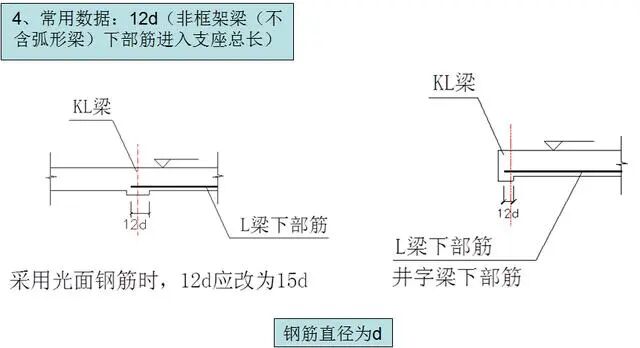

(3)12d:
1)框架柱封顶带直弯钩时,弯钩外包长度。
2)剪力墙竖向钢筋封顶带直弯钩时,弯钩外包长度。
3)挑梁悬挑端主筋下弯钩外包长度。
4)非框架梁(不含弧形梁)下部筋进入支座总长。
5)梁上柱(LZ)座底弯钩外包长度。

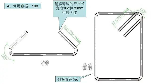

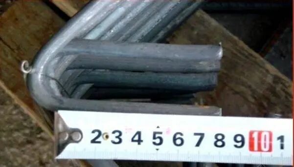

(4)10d
1)10d;≥75mm:抗震要求时所有的箍筋、拉钩弯钩的平直长度。
2) 10d;≥100mm:板底筋过梁中线的同时需满足的要求。

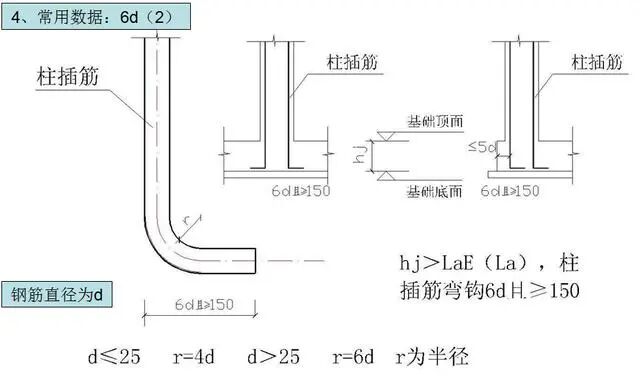

(5)6d:

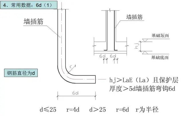

1)墙基础插筋锚固长度hj>LaE(La)且保护层厚度>5d,插筋弯钩的包边长度。
2)柱基础插筋锚固长度hj>LaE(La),插筋弯钩的包边长度。

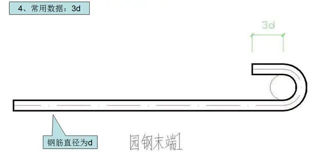

(6)3d:光面钢筋受拉时,末端180度弯钩平直长度
1)填充墙构造柱主筋弯钩平直长度。
2)圈梁、过梁主筋弯钩平直长度。
3)楼梯板筋弯钩平直长度。

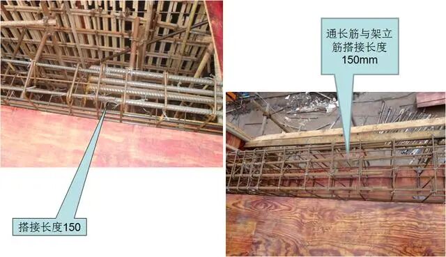

(7)150:构造钢筋(架立筋)与主筋的搭接长度。

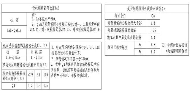

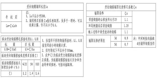

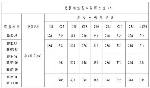

(8)La:不应小于200

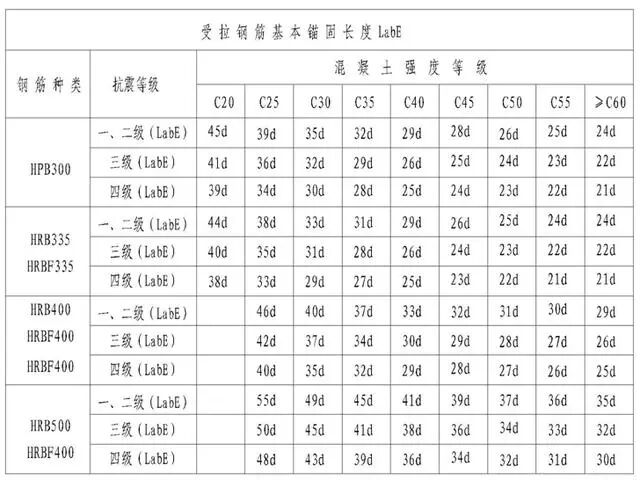

非抗震结构所有构件;抗震结构的L梁(次梁)、XL梁(挑梁)、JZL(井字梁)、板内受拉钢筋的最小锚固长度及最小搭接长度(Ll)的基数(搭接100%:1.6 La;搭接50%:1.4 La;搭接25%:1.2 La)。
(9)LaE:抗震结构的KZ(框架柱)、KZZ(框支柱)、KL(框架梁)、KZL(框支梁)、Q(剪力墙)、LL(连梁)等抗震构件内受拉钢筋的最小锚固长度及最小搭接长度Lle的基数。

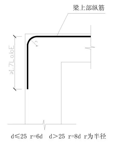

(10)1.7 LabE(La):柱锚梁边节点,外侧柱筋与屋面框架梁面层主筋的搭接长度。
(11)1.5 LabE(La):柱锚入梁内节点,外侧柱筋与屋面框架梁面层主筋的搭接长度。

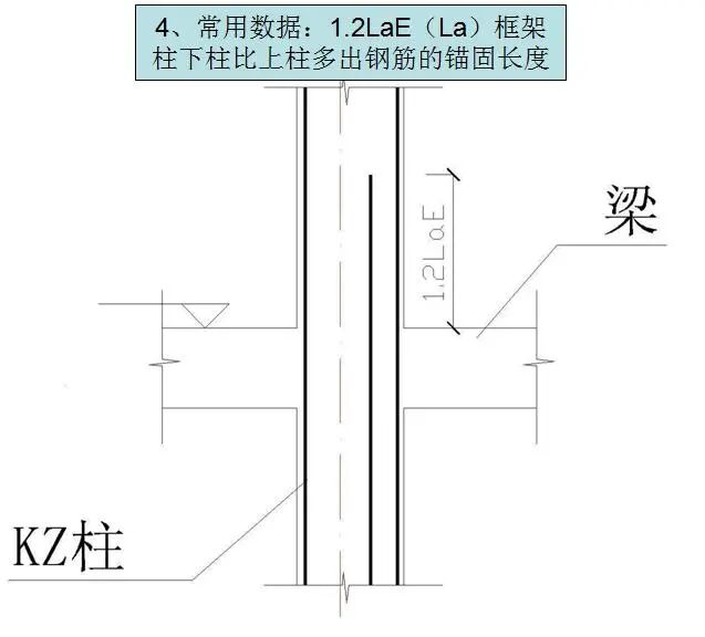

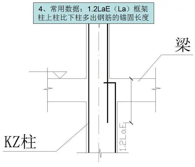

(12)1.2 LaE(La):
1)剪力墙水平钢筋搭接长度。
2)剪力墙竖向钢筋搭接长度。
3)框架柱上柱比下柱多出钢筋的锚固长度。
4)框架柱下柱比上柱多出钢筋的锚固长度。

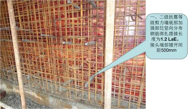

(13)接头中心错开间距:
1)绑扎搭接:1.3Lle(Ll)。
2)机械连接≥ 35d。
3)焊接≥ 35d且≥500。
4)剪力墙竖向钢筋比较特殊:绑扎搭接长度1.2 LaE(La),一、二级抗震接头端部错开间距500;机械连接、焊接接头中心错开间距均为35d。
