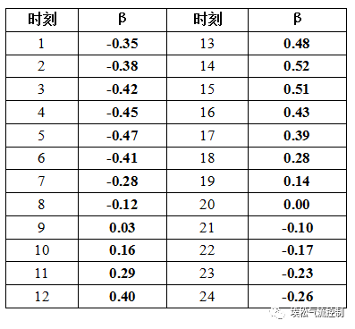

夏季计算经建筑维护结构传入室内的热量时,应根据不稳定传热过程计算。因此,必须已知夏季空调设计日的室外计算逐时温度和空气日平均温度。
夏季空调室外计算逐时温度,按下式确定:
tsh=twp+β△tr
式中tsh——室外计算逐时温度,℃;
        twp——夏季空调室外计算日平均温度,℃;
        β——室外温度逐时变化系数,按下表采用;
        △tr——夏季室外计算平均日较差,应按下式计算:
△tr=(twg-twp)/0.52
式中twg——夏季空调室外计算干球温度,℃。
室外空气温度逐时变化系数β
