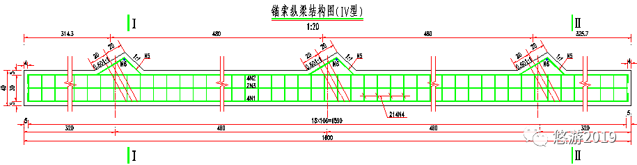

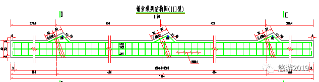

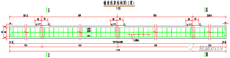

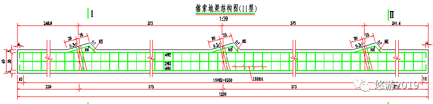

同样,在预应力锚固体倾角不变的情况下,由于边坡采用不同的坡形坡率时为确保预应力锚固工程与反力结构呈垂直状态,就需在锚头部位设置调节方向的“垫墩”。如锚索倾角为20°时,1:0.5坡率情况下的反力结构垫墩斜面0.11:1的倾斜角, 1:0.75坡率情况下的反力结构垫墩斜面0.3:1的倾斜角,1:1坡率情况下的反力结构垫墩斜面0.466:1的倾斜角,1:1.25坡率情况下的反力结构垫墩斜面0.601:1的倾斜角。这在国内大多数的设计单位中也普遍存在此类问题。直接造成预应力锚固工程在锚头部位出现“弯曲”,这严重影响了锚固工程的预应力实际大小和锚固工程的合力受力。
下图为笔者当年计算后确定的拉力不大于450KN、坡率为1:0.5~1:1.25坡率、单级坡高10m情况下的锚索框架的竖梁结构标准图(篇幅有限,横梁和 其它不同拉力 、不同坡率、不同坡高、不同类型结构此处不再展示)。
图1 1:0.5坡率的框架纵梁结构图
图2 1:0.75坡率的框架纵梁结构图
图3 1:1坡率的框架纵梁结构图
图4 1:1.25坡率的框架纵梁结构图
