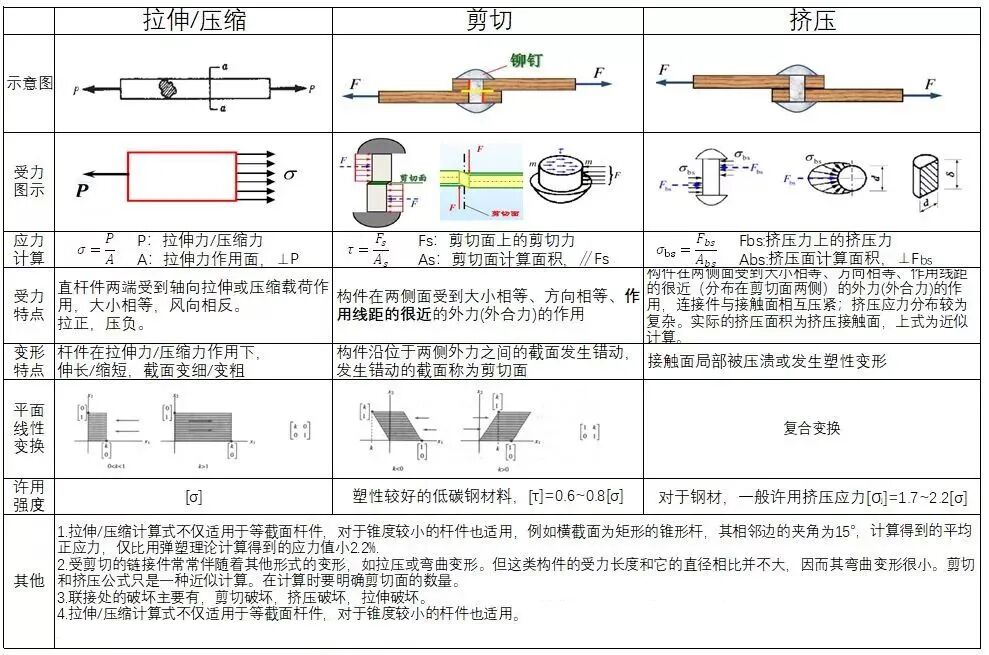

单轴拉伸、剪切、挤压的应力实用计算公式中都是载荷除以承载面积,也就是说其承载面积与所受的内应力大小直接相关,且在同样的载荷下,杆件截面越粗,截面积越大,其应力就越小,强度就越高。现将相关的内容总结如下:
来源:与截面积直接相关的应力计算
