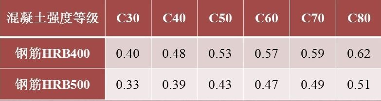

    1、轴心受拉、偏心受拉剪力墙竖向钢筋的最小配筋率
    令竖向钢筋的受拉承载力不小于混凝土的受拉承载力,即:
    可得轴心受拉、小偏心受拉剪力墙竖向钢筋的最小配筋率:
    工程上常用的混凝土强度等级及钢筋牌号的轴心受拉、小偏心受拉剪力墙竖向钢筋的最小配筋率如下:
轴拉、小偏拉剪力墙竖向钢筋的最小配筋率(%)
    考虑到地震的往复作用,大偏心受拉剪力墙的截面最小配筋率偏安全也按上表确定。
    现行国家标准GB50011-2010《建筑抗震设计规范》、GB50010-2010《混凝土结构设计规范》以及行业标准JGJ3-2010《高层建筑混凝土结构技术规程》规定一、二、三级剪力墙竖向分布钢筋最小配筋率不小于0.25%,此规定仅适用于剪力墙受压弯作用的情况,对于偏拉剪力墙,由上表可知,如果端部暗柱的钢筋加上中部分布钢筋的总配筋率小于表中的量值,则理论上偏于不安全,是不允许的。

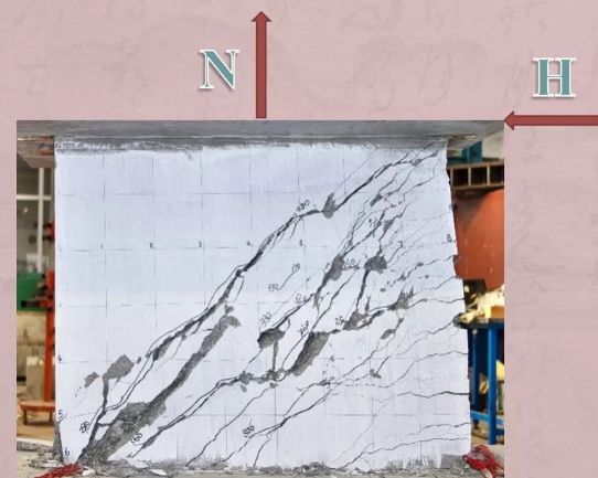

    试验结果所表明的,当剪力墙作用一定的轴拉力(钢筋应力200Mpa~400Mpa),已没有发生混凝土受压破坏,这是偏拉剪力墙受剪有良好延性的主要原因,也是和偏压剪力墙受剪破坏形态的主要区别。
    偏心受拉剪力墙受剪破坏主要有拉剪及拉弯剪两种破坏形态,其主要区别仅在与斜截面破坏时剪力墙边缘构件竖向钢筋是否受拉屈服。规定水平和竖向钢筋的最小配筋率即可避免发生斜拉破坏。
    所做试验试件的竖向钢筋直径10mm、14mm,尽管剪力墙的水平裂缝宽达0.3~0.4mm,已观察不到钢筋的弯折现象,钢筋的销栓作用可靠,剪力墙的受剪承载力得以充分发挥。这表明,设计偏拉剪力墙时,不论剪力墙端部或中部,竖向钢筋的直径均不应太小。
