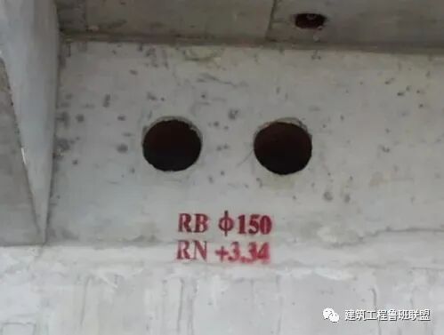

(1)根据设计图纸标高准确预埋套管位置,无压力排水管图纸设计标高一般为管底标高,有压力排水管图纸设计标高一般为管中心标高。套管在预埋时,内部采用木屑封堵,外部采用塑料胶带双层固定,以免灰浆在振捣时灌入。
(2)套管安装准确验收合格后附加钢筋与结构钢筋点焊、套管与附加钢筋点焊。套管预埋安装的过程中不得与结构钢筋直接焊接,应与辅助钢筋焊接,再将辅助钢筋与结构钢筋绑扎牢固,点焊。
