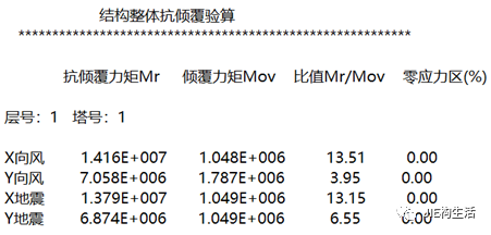

如果我们留意YJK的计算结果,YJK其实给出了抗倾覆安全系数。
图1

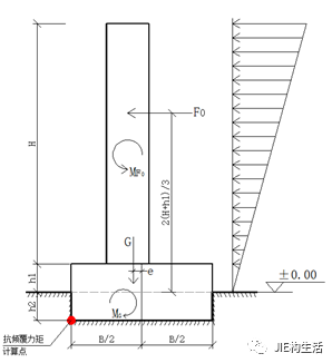

将风荷载和地震作用沿建筑高度等效为倒三角形,令总水平力为F0;假定裙房高度为h1,塔楼在裙房以上高度为H,地下室高度为h2,嵌固端位于地下室顶板(图2);则倾覆力矩MF0是指水平力对基础底面产生的力矩:
MF0= F0(2(H+h1)/3+h2)  (1)
抗倾覆力矩 M G 是指竖向力对基础边缘产生的力矩;假定竖向力合力中心与基础底面形心偏心距为 e ,则:
MG=G(B/2-e)   (2)

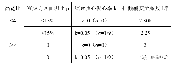

设X为地基反力的分布宽度,则零应力区长度为B-X,如图3所示,则偏心距:
E0=B/2-X/3  (3)
同时,基础底面反力的合力等于G,以G在基础底面的作用点取矩可得MF0=G(E0-e),因此:
E0= MF0/G+e(4)
由式(3)等于式(4),可得:
X=3B/2-3(MF0/G+e)  (5)
