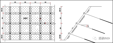

2、框架上锚头的布置间距
目前最为常用的框架多为3×3m的布置形式,偶尔也有4×4m的坡面布置形式。这种不同间距的布置形式,必然会造成框架反力结构的内力差异。换句话说,无论何种框架坡面布置间距形式,采用一种,也仅有一种的框架结构布置是非常不合理的。
图2 笔者设置的3×3m布置形式锚索框架图
