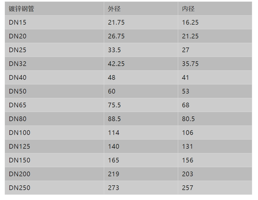

首先 流量=流速×管道内径×管道内径×π÷4; 所以流量和流速基本上知道一个就能算出另一个参数。

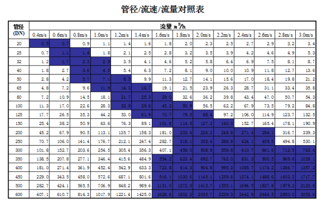

注:最上面一行是流速
以上表格中间大片数据的就是流量
最左边一排是水管的公称直径
问:那么多流速我选哪个?
别急...看下表(开式系统和闭式系统有区别哦)
水管管径、流量计算公式
https://ziliao.co188.com/s62276683.html
