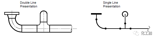

管道布置上的管线由单线和双线显示。
在单线表示中,仅使用实线绘制管线的中心线。在双线表示中,使用用链虚线标记的中心线绘制实际缩放大小。
单行表示
  • 法兰显示为绘制到法兰的缩放外部直径的粗线。
  • 对于法兰接头,尺寸线之间将显示一个小间隙,以指示垫片。
  • 阀门上标有识别号,手轮在阀杆完全伸展的情况下拉出。如果阀门是杠杆操作的,则给出手柄位置的运动。
  • 法兰阀的尺寸被赋予法兰面,而非法兰阀门的尺寸被赋予其阀杆的中心线。

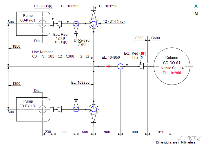

单线管道布置示例
该图显示了 2 个泵, 4 个阀门(所有手作和法兰),一条管线和一根柱子。
线路编号CD - PL - 101 - 12 - C300 - T2 - I2讲述了有关管线的信息。
CD
工厂或系统的指示器,管道所在的位置。
PL
服务指定的指示器。
101
管线序列号的指示器。
12
指示符 NPS,在本例中,主管道为 NPS 12。
C300
管线等级或"管道规格"的指示器。
C表示材料为碳钢,300表示压力等级。
T2
电子跟踪类型的指示器。
I2
绝缘类型的指示器。
以上对行号的描述只是一个例子。因为行号不是标准定义,因此客户规范可能与此处定义的内容不同。
阀门上的指示 12-314(典型值)表示阀门为 12 英寸,314 表示阀门的类型。这同样适用于泵附近的阀门,其中DR表示排水阀。
Typ 代表典型,表示该图纸中还有另一个具有相同规格的更多阀门。此指标的优点是,只需定义一次具有相同规格的项目。
此外,红色箭头表示流动方向,这可能是不必要的,因为管线连接到泵的吸入侧。
  • Dis. = 泵的排放、压力侧
  • 苏克。= 泵的吸入侧抽吸

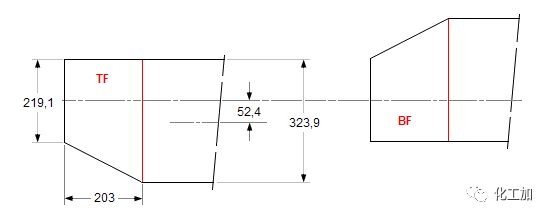

一个重要的项目是名称TF(顶部平坦),它显示在泵的偏心减速器上。这意味着减速机的平坦侧位于脱管线的顶部。反之亦然BF(底部平坦),也必须给出泵吸入侧的升高。
泵吸侧示例:12
至 8 英寸的偏心减速器的中心线差为 52.4 毫米。
(12" = 外径 323.9 mm / 8" = 外径 219.1 mm / 长度= 203 mm /中心线差 = 52.4 mm)。
如果减速器底部平坦,则必须显示向上舍入的仰角EL.100548。
注:与列的连接是类 600。压力等级的这种变化
由所谓的"规格中断"(管道等级规格的改变)表示。在这种情况下,这意味着连接到喷嘴C1的法兰也必须具有600的压力等级,并且材料可能没有改变。
另一个重要项目是喷嘴C1从柱子的高度(以红色给出)。图中显示了高程 EL.104966,因为管线的终点是偏心减速器底部扁平 (BF)。在这种情况下,这意味着来自喷嘴C1的垂直中心线位于管道中心线上方15.88 mm处。
偏心减速器 14 x 12 (355.6 mm x 323.9 mm) 的长度为 330 ,mm,中心线差为 15.88 mm。
管道构图上的符号
在图纸上可以看到,从泵到柱子的管线。管道从泵吸入点的高程 EL.100600 开始,到柱子喷嘴"C1"处的海拔 EL.104950 处结束。但是,如果没有高程,向上的路线也是可见的。
对于单线表示,有很多符号可以说明方向变化。
图中的三个部分开放的蓝色圆圈表示三个弯头向下弯曲。
管道/阀门周围的两个蓝色半月形表示阀门位于管道的底部。需要两个阀门来排空管道。通过在管道的最低部分应用偏心减速器(顶平),两个阀门可以完全清空系统。

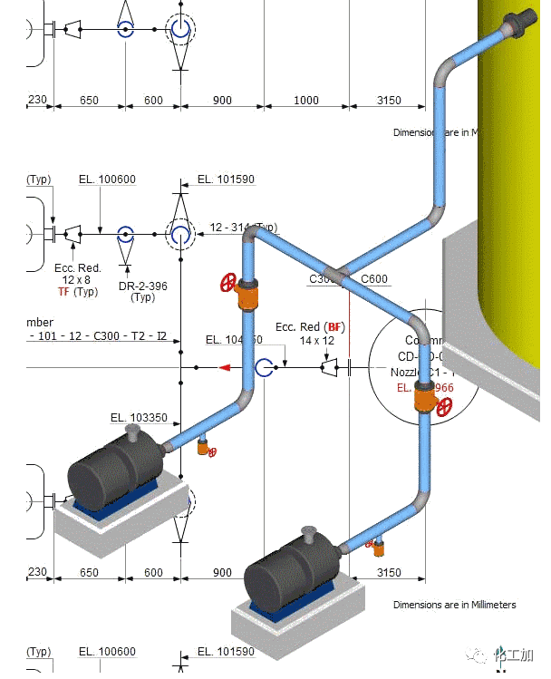

三维视图
越来越多的工程公司以 3D 视图显示绘图计划、设备和管道布置。更好的3D软件使这成为可能,并且通常具有这种绘制方式的许多优点。
有许多程序可以制作3D视图,但它们都非常昂贵。大型工程公司通常开发了自己的软件。其中一些程序可以"穿过整个工厂"以找到特定的项目。这非常令人印象深刻,这种类型的软件可以做什么。
总结
标准管道布置不存在。
与图纸计划或设备安排一样,在新工厂的开发阶段,图纸的要求将由客户和/或工程公司提出。
作者备注...

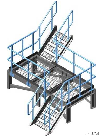

我自己对三维视图的体验...
自1999年以来,我以3D视图绘制了许多主题。
原因是,我注意到管道安装工或建筑工人立即知道他必须建造什么。另一个原因是,无法阅读图纸的人也知道我想要解释的内容。
对于我自己来说,我发现制作不同的视图花费的时间更少,因为使用可接受的3D软件,可以在几秒钟内显示和打印每个视图(无论您想要什么)。
我的第一张 3D 绘图
近年来,我发现了正交和3D视图的两者的组合。如果这是一个简单的绘图,我只显示两个或三个正交视图。在复杂绘图中,我用绘图的右上角(3D 视图)显示必要的正交此视图。对于那些必须执行这项工作的人来说,它非常有效。
从上述管道布置中简单绘制三维视图。
"管道布置"的 3D 视图很简单,但对于大多数用户而言,它可能显示一个直接可理解的图形。
2008年底,我负责设计一条新的14英寸管道,从两个储罐之间来回。通常,我从新的管线和支撑的正交视图制作了等轴测视图。但在这种情况下,我第一次只制作了3D视图,以从管道,阀门,支架等进行缩放。我给了管道工和建筑工人所有可能的意见......执行作业没有任何问题。
