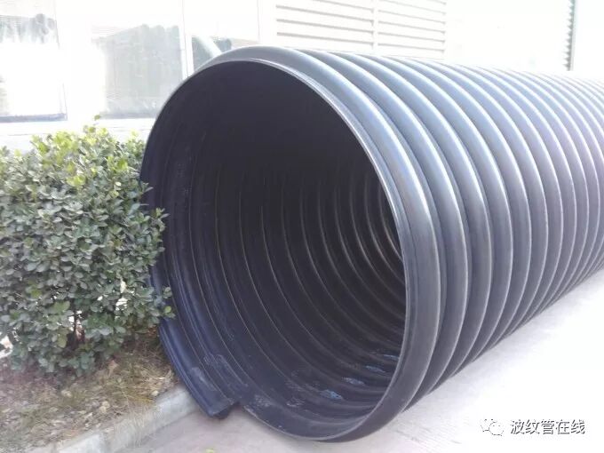

排水防涝是维系一个城市生存、发展的生命线,对每个城市来说都是一个必须解决而又任重道远的命题。
     城市排水管网是市政设施的重要组成部分之一,是解决城市排水防涉问题的重要抓手。由于制约条件诸多,排水管网的规划设计、实施都需要将其作为一个系统来充分考虑,任何不利因素都会制约排水管网功能的发挥。由于地形地貌限制以及建设时序的要求,排水系统要划分为若干个排水分区。排水分区是否合理,直接关系到系统运行及工程投资。
排水区域划分及方法
       排水区域划分:城市排水规划以城市总体规划为依据,排水分区划分应结合城市总体规划用地布局,及总体规划中城市排水受纳水体位置及要求。污水系统排水分区的划分应在城市规划布局的基础上,结合道路布局与竖向设计、坡向以及城市污水受纳水体和污水处理厂位置。雨水系统汇水分区的划分也应以城市规划布局、地形为依据,同时结合道路竖向规划、绿地设置及城市雨水受纳水体位置,按照就近分散、重力排放的原则。城市雨污水系统均为重力流系统,在雨水分区、污水分区划分方面具有相似性,均要结合地形地貌,实现雨污水最大程度重力排出。因此,排水分区的划分应结合城市地形特征,以重力排放为主,水泵提升为辅,并适当考虑水利及行政区划管理的要求。
       排水分区划分的方法:城市排水流域汇水区以地形作为划分的主要因素,同时考虑城市河道、行政区界等限制要素,划分若干个排水分区,反映排水的总体流向,实现泵站及出水口的优化布置,从系统的层面统筹排水设计方案,防止城市内涝发生。
管线布置
       市政给排水管道的主要功能就是给城市生活提供用水,同时处理城市当中的废水、污水等,以此来保障城市环境的质量,而为了良好的发挥市政给排水管道的功能,此工程的设计就应当合理,如此才能形成城市给水的正常循环,同时在废污水处理方面,市政给排水管道设计则除了需要注重运行的合理性以外,还要强调经济效益,因此如何合理的设计市政给排水管道是一项值得重视的问题。
       城市环境的勘察工作:城市环境十分复杂,其中存在强烈的动态变化,所以市政给排水管道工程的实施难度较大,但为了确保工程能够顺利开展,就需要加强对城市环境的了解,进而通过勘察的工作对城市环境的诸多因素进行勘察,例如地质环境、人口分布、其他建筑分布、地势环境等,即可加强市政给排水管道设计对城市环境的了解。
       设计方案的筛选:一般情况下,市政单位为了保障市政给排水管道工程的质量、经济效益,会要求设计部门设计出多个可行性的方案,以此对多个方面进行筛选,最终得出一个综合性最优的方案作为实施方案。
