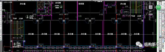

1.结构的布置:一个是力学受力,一个是满足建筑的要求
例如在横向布置一道次梁,次梁在房间上面就很不舒服,因此把次梁藏在墙里

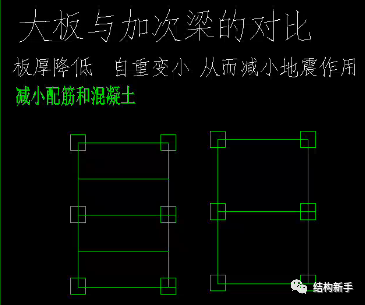

 2.大板与布置次梁那个好?
布置次梁好,会使板净跨减小,而板厚一般取1/40板跨,故板厚就会小,相应的也会减小结构自重降低地震作用,减少混凝土和钢筋(虽然布置次梁也要浪费,但总的来说是降低的)。
一般板跨5m以上加次梁;板厚与板跨为1/40的比例,5m板跨的板厚要125mm,一般最小板厚100mm(对应板跨4m),所以板跨5m及以上加次梁经济合理。7.2m加一根次梁,7.8m、8.1m加2根。

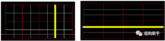

3.怎么加次梁呢?

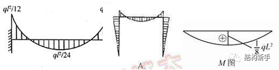

①首先,理解一下力矩传递的概念
       两端固结,端部的弯矩相当于传不出去,所以很大;而两端刚接(或者两端柱的刚度比较小、简支)下面有柱,柱与梁交界处有位移协调的关系,所以会发生力矩分配传递,端部负弯矩变小,跨中正弯矩变大。极限思维来想,两端刚度越大,很粗的短柱,接近无穷即固结,弯矩传不出去,两端刚度越小,柱子无限长接近于铰接,端部弯矩为0,跨中弯矩最大
 ②左右两图是次梁布置在不同方向,左图布置在横向,两端简支,弯矩释放使得他的跨中正弯矩较大,弯矩落差很大,其跨中底部配筋率很大,而端部配筋率很小,梁的利用率小并且由于底部配筋大,其裂缝挠度也大,故要增加截面高度;右图多跨连续梁,左右边跨为简支端(KL不能为次梁提高平面内的抗弯即不能与次梁共同变形,所以这处是接近简支且弯矩很小,而框架梁的边跨与柱一定是连续端),中间两跨连续端正负弯矩相差不会太大,配筋比较均匀,梁的利用率比较高。结论:连续要比简支好,增加连续点,减少简支点

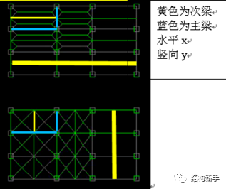

4.怎么加次梁呢?

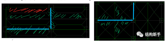

    上下两图同跨,区别在于次梁布置的方向,不同的布置将影响荷载的传递,从而影响次梁截面。
①M=ql2/8,纵横主梁最好是一个L跨度大、q荷载小;一个q荷载大、L跨度小。以这种平衡的思维去设计梁的好处:降低截面尺寸、截面尺寸均匀、利于设备专业排管线、建筑净空。
②刚度理论,荷载总是向着刚度大的方向分配传递,这个决定了荷载的划分:梯形三角形。
③上图:在x方向布置次梁,次梁荷载传到y主梁,y主梁(4三角+2梯形),x主梁(2梯形),荷载方面y比x大,跨度方面x比y大,最终效应弯矩大致相当,可能x截面650×250,y截面600×250。
  下图:在y方向布置次梁,次梁荷载传到x主梁,x主梁(4三角+2三角),y主梁(2三角),荷载方面x比y大很多,跨度方面x比y大,最终效应弯矩x比y大很多,可能x截面800×300,y截面500×200。这就很不平衡。

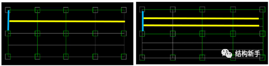

5.单次梁与双次梁的区别?
次梁传递给主梁是一个集中力。单次梁体系主梁正弯矩比较大,而双次梁体系主梁受2个集中力,其最大弯矩比较平缓,没有单次梁那么突出,也比单次梁小。
因此,双次梁体系有效降低梁高,减小板跨度,一般这种板都是构造配筋,8@200就够了。受力好,也省材料。但这也要看板跨,一般7~8m就采用双次梁。
