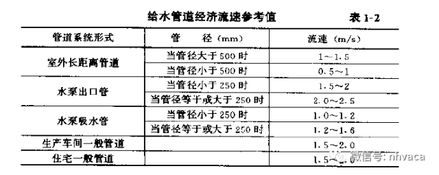

平均经济流速:
管材的选择一般采用经济流速法,根据不同管材确定适宜流速和管径。经济流速受管材价格、使用年限和系统的施工费用及动力价格等因素的影响较大。若管材价格低、动力价格高时,经济流速选小值,反之则选取大值。
下表摘自教科书《给水工程》:
管径(mm)
平均经济流速(m/s)
D=100~400
0.6~0.9
D≥400
0.9~1.4
一般大管径可取较大的平均经济流速,小管径可取较小的平均经济流速。
以下摘自网络:根据流量、流速与管径之间关系公式得知,当管道流量不变时,如选择管径较大时,流速则减小,此时水在管道内的流动阻力也会减少。流速低水头损失小,选择水泵扬程较低。可节省初投资及运行费用。相反,如选择管径较小,流量不变时会加大水在管道内的阻力,此时需提高水泵的扬程而加大运行成本。
为了使投资和运行费用更合理化,规范规定给水速度在允许范围内选择一最佳给水流速,这一最佳给水流速称为经济流速。管内水的阻力实际上受着管道材质、流速、水量、管径、输送长度、管道上各种管件、阀门、安装的高程等多种因素影响。确定一个合理的经济流速是很困难的,所以人们通过多次试验及长期的实践,总结测定较为合理的经济流速作为选择使用,经济流速可参考表1一2。
