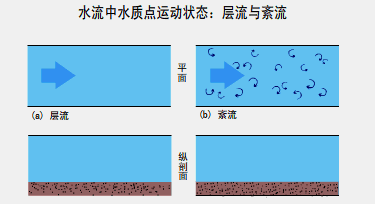

1883年英国物理学家雷诺通过实验研究发现,流体具有两种流动形态:层流和紊流。而水头损失的规律与流态密切相关。
层流 vs 紊流
流体质点作有条不紊的运动,彼此不相混掺的形态称为层流。
流体质点作不规则运动、互相混掺、轨迹曲折混乱的形态叫做紊流。
雷诺等人进一步通过实验研究发现,流体的流态与流速v、管径d、流体的动力粘度μ和密度ρ有关,可通过无因次数-雷诺数Re表示,并以此作为判别两种流态的标准:
对于圆形输水管道,
临界雷诺数Rek=2000。
?  当Re<2000, 流体为层流;
?  2000 的过渡区;
?  Re>4000,流体处于紊流区。
