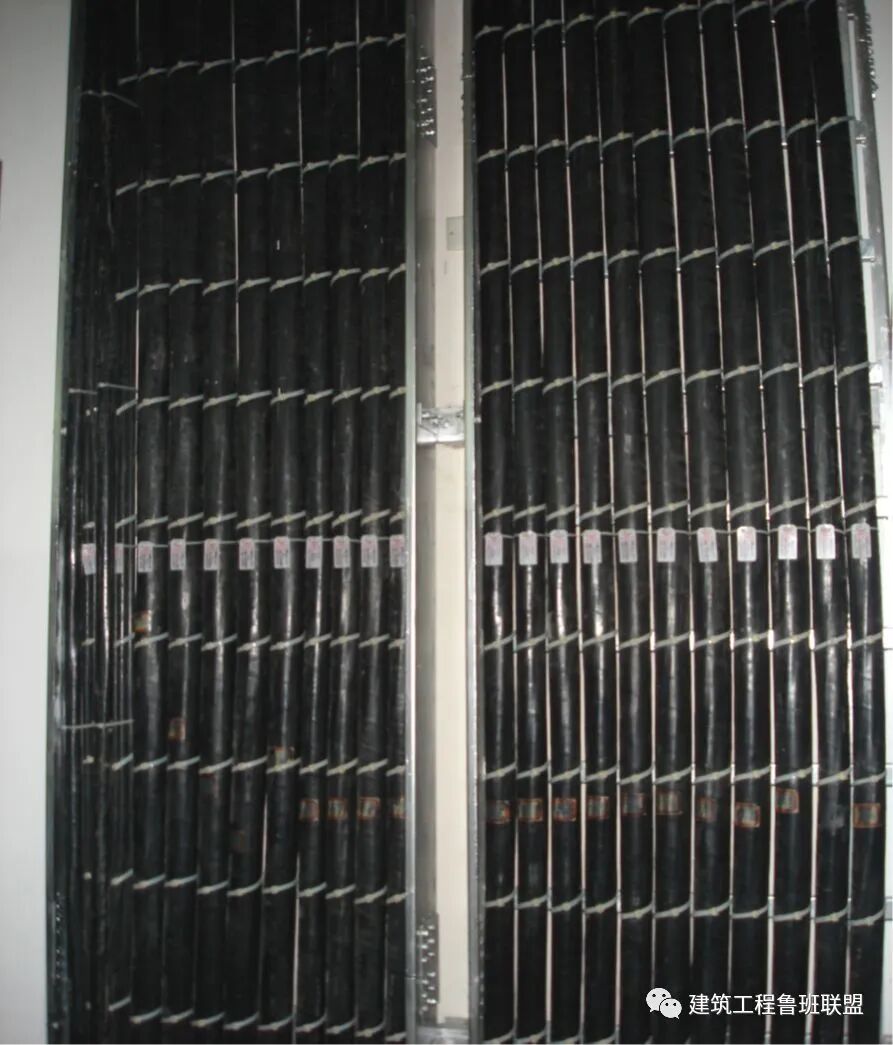

电缆沿桥架或者托盘敷设时,应将电缆单层敷设,排列整齐。不得有交叉,拐弯处应以最大截面积电缆允许弯曲半径为准。
 14
电缆敷设排列整齐,水平敷设的电缆,首尾两端、转弯两侧及每隔5~10米处设固定点。
 15
敷设于垂直桥架内的电缆,每敷设一根应固定一根,固定点间距不大于如下数值:全塑型电缆和控制电缆固定点间距不大于1米, 其他电力电缆不大于1.5米。
 16
电缆总截面积与托盘和梯架横断面面积之比,电力电缆不应大于40%,控制电缆不应大于50%。
 17
沿电缆桥架敷设的电缆在其两端、拐弯处、交叉处应挂电缆标志牌,标志牌上应注明电缆编号、规格、电压等级及起始位置。
