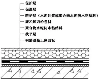

倒置式屋面
倒置式屋面是指保温层位于防水层上方的保温屋面。该做法目前多被采用于各类工程中。

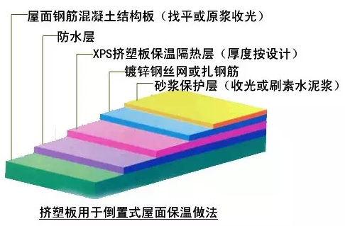

为什么都说倒置式屋面好?细说倒置式屋面:
保温层设置在防水层上面:这种做法又称为“倒置式保温屋面” ,其构造层次为保温层、防水层、结构层。这种屋面对采用的保温材料有特殊的要求,应当使用具有吸湿性低,而气候性强的憎水材料作为保温层(如聚苯乙烯泡沫塑料板或聚氯脂泡沫塑料板),并在保温层上加设钢筋混凝土、卵石、砖等较重的覆盖层。

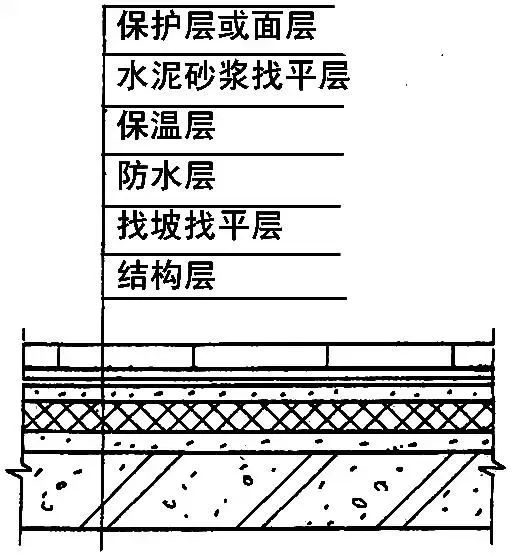

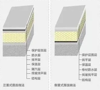

倒置式屋面与传统保温屋面构造比较:
倒置式屋面虽然造价较贵,但优越性显而易见。

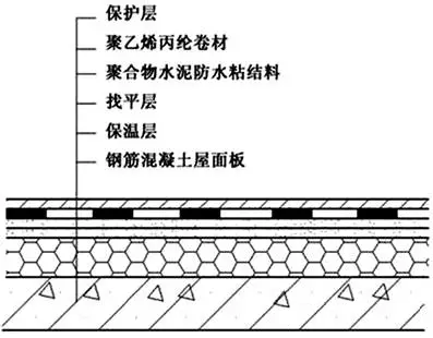

传统屋面:即正置式屋面,其构造一般为隔热保温层在防水层的下面。因为传统屋面隔热保温层的选材一般为珍珠岩、水泥聚苯板、加气混凝土、陶粒混凝土、聚苯乙烯板(EPS)等材料。这些材料普遍存在吸水率大的通病,如果吸水,保温隔热性能大大降低,无法满足隔热的要求,所以一定要靠防水层做在其上面,防止水份的渗入,保证隔热层的干燥,方能隔热保温。
正置式屋面
防水卷材的主要功能是起到防水,如果这类卷材在自然环境的影响下老化破损,那势必导致防水功能失效。在防水材料外侧有一层密封性好的保温材料,有效的保护好防水卷材免受破坏,这是比较理想的组合。因此,倒置式屋面的优势将在更多的工程中体现。请思考一下,你所遇到的工程,是采用倒置式屋面还是正置式屋面呢?
