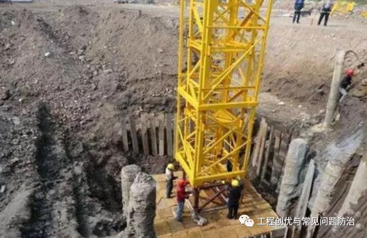

【塔吊基础一定要打桩吗?】
我们工地上总包准备塔吊的方案,提出塔吊做4.8*4.8的基础承台,下面不打桩,基础标高和地下室底板标高一样,在-3.9m左右,号房33层,高度在99M。我问总包抗拔和抗倾覆能力够不够,还有承载满足不?回答说是通过软件计算的,绝对没有问题。因为我还没有见过不打桩的塔吊,因此向各位高人请教,望各位不吝赐教!
【答1】
不打桩的基础很常见的。塔吊说明书中一般会给出常用的基础型式,根据地基承载力的要求,分为好几种,都是无桩的。施工方可以按地基承载力选用。这个时候是不需要计算的。
只有地基承载力不能满足要求,或有别的特殊情况才需要重新设计,比如缩小基础面积,增加桩等等,这时候才需要设计计算。
塔吊基础是否需要打桩,要根据土的地基承载力确定。一般认为,地基承载力在220左右的,都需要打桩,地基承载力超过300的基本不需要打桩,介于二者之间的,应根据实际情况,经过计算确定,一般来说只是地耐力不够才需要打桩,并没有强制打桩的概念。打桩一般可用CFG桩,土质特别差的应用钢筋混凝土灌注桩。
【答2】
塔吊一般都要打桩吧,地理承载力再好也没用啊,塔吊得抗拔啊。
打桩的钱,能不能从甲方那里算到,既然能算到,那就打吧。
看勘察报告里的地质情况:看看中风化持力层多深,深度决定桩基有效长度。较浅的话就是端承桩,否则就要考虑摩擦桩;结合塔吊荷载,验算桩基承载力、抗拔力、基础抗倾覆等。
