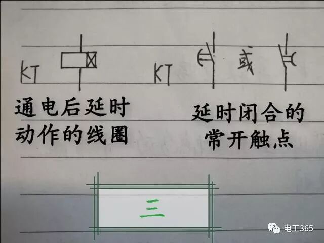

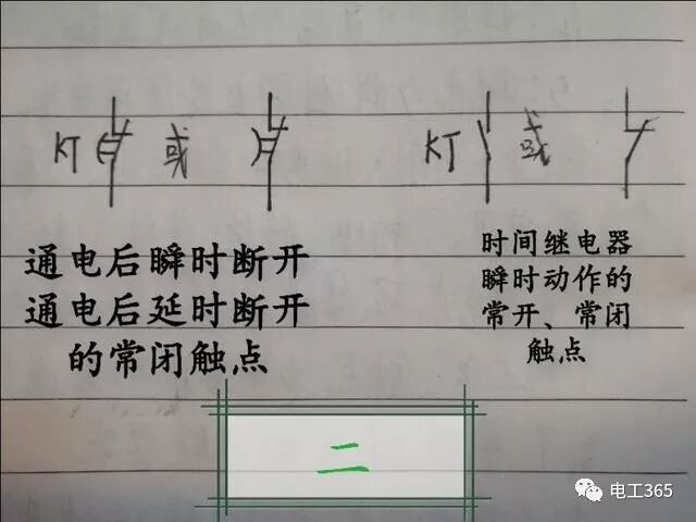

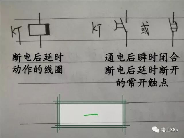

时间继电器是控制电路中的常用电器之一。它的种类很多,在交流电路中使用较多的有空气阻尼式时间继电器、电子式时间继电器。时间继电器在电路中的图形和文字符号如下图所示:(一到四图)

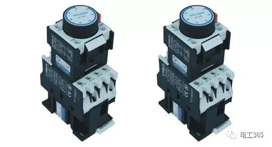

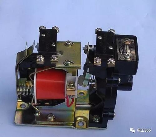

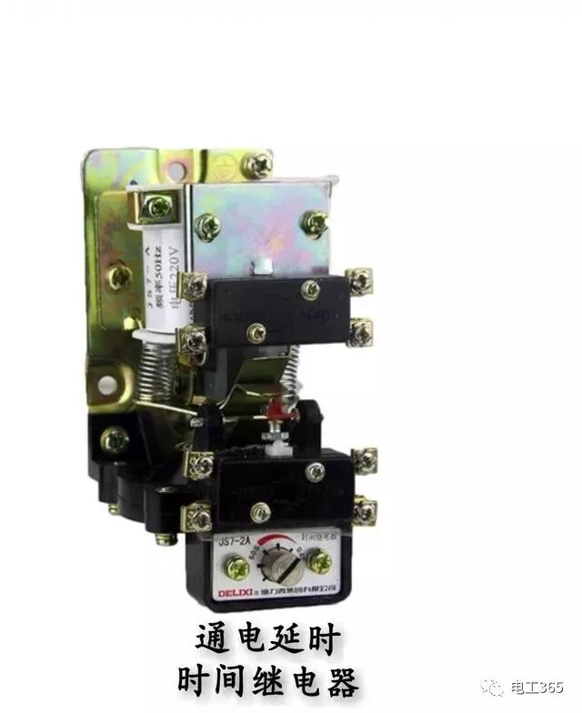

空气阻尼式时间继电器有通电延时型和断电延时型两种。空气阻尼式时间继电器(空气延时头)又称气囊式时间继电器,它是利用空气通过小孔时产生阻尼的原理获得延时的。它由电磁系统、延时机构和触点3部分构成。电磁机构为直动式双E型铁心,触电系统借用LX5型微动开关,延时机构采用气囊式阻尼器。电磁机构可以是直流的或是交流的,它既可以做成通电延时型,也可以做成断电延时型。进气孔大,活塞移动速度快,延时短;进气孔小,活塞移动速度慢,延时长。
其中通电延时型时间继电器动作过程是:线圈不通电时,线圈的衔铁释放压住动作杠杆,延时和瞬时触点不动作;当线圈得电吸合后,衔铁被吸合,衔铁上的压板首先将瞬时触点按下,触点动作发出瞬时信号。这是因为衔铁吸合动作杠杆不受压力,在助力弹簧作用下慢慢动作(也就是延时),动作到达最大位置杠杆上的压板按动延时触点,触点动作发出延时信号,直至线圈无电释放,动作结束。其实物图片如下图:

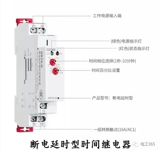

而断电延时型时间继电器其特点是线圈是倒装的,所以其动作过程是:线圈得电吸合时瞬时触点受衔铁上的压板动作,触点动作发出瞬时动作信号,同时衔铁的尾部下压动作杠杆,延时触点复位;当线圈失电时,衔铁复位,动作杠杆不在受到压力而在助力弹簧的作用下开始动作(也就是延时),动作到达最大位置时,杠杆上的压板按动延时触点,触点动作发出延时信号。

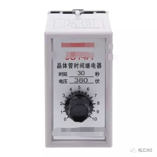

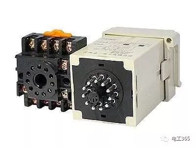

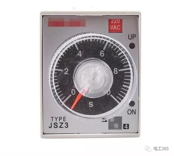

晶体管时间继电器它是通过电子电路控制电容器充、放电的原理制成的。它的特点是体积小,延时范围可达到0.1-60s、1-60min。它具有体积小、重量轻、准确度高、寿命长等优点。实物图片如下图:

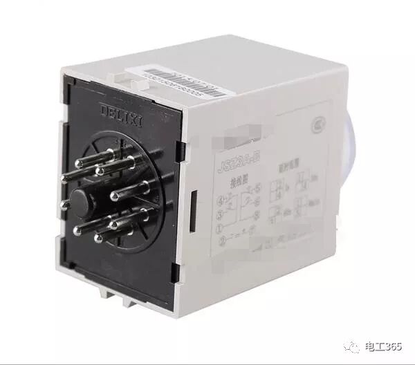

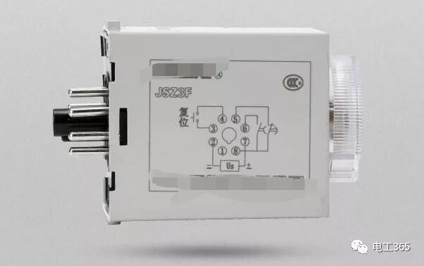

时间继电器的实物接线图
断电延时时间继电器,线圈通电后延时触点先动作,线圈断电以后再开始延时复位。上图的8-5 为延时常闭,8-6 为延时常开。
如设置8S工作过程:2-7 线圈通电后 8-5马上断开、8-6接通(如果线圈一直得电则一直保持)。
2-7 线圈断电后开始计时,8S时间到了以后,所有触点复位8-5 为延时常闭,8-6 为延时常开。
3-4 是复位信号,如果 2-7 线圈断电后不想让它延时时使用,所有触点立即复位。
