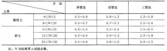

(1)桩径和长度
高压旋喷桩的直径和长度与地层、选定的注浆管类型、喷射压力、提升速度、旋转速度有关,浅层桩径可根据开挖确定,深层桩直径难以判断,设计时根据经验确定,其设计直径按下表选用,定喷及摆喷的有效直径约为旋喷桩直径的1.0~1.5倍。
表1 旋喷桩直径

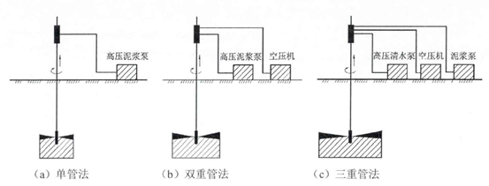

(1)高压旋喷桩施工工法
自20世纪70年代单管法发明以来,随着高压旋喷桩在工程实践中的广泛应用,其施工工法有了很大的发展,由最初的单管法发展形成了双重管法?三重管法?多孔管法等一系列工法?
  • 单管法
单管法是利用高压泵喷嘴中喷射出来的高压浆液冲击破坏岩土体,同时借助于注浆管的提升和旋转,使浆液与崩落土体混合搅拌并凝结,在土体中形成圆柱状固结体?其施工示意图如图1(a)所示?
  • 二重管法
二重管法工作原理与单管法大致相同,只不过双重管法是使用双通道的二重注浆管,在喷射高压浆液的同时利用空压机在其外围喷射压缩空气?喷射的压缩空气可以减缓喷射流动压的衰减,使得其破坏土体的能量显著增大,最后形成的桩体直径也明显增加?其施工示意图如图1(b)所示?
图1 单管法、双重管法、三重管法施工示意图
  • 三重管法
三重管法是在二重管法的基础上增加了高压水射流,其首先利用20-40MPa的高压水和0.7MPa的压缩空气组成的水汽同轴复合流切削破坏土体,同时利用空气的上升力将部分小土粒排出地面,形成较大空隙,然后再将浆液以1-5MPa的压力注入土体,凝固后形成大直径的固结体,如图1(c)所示?

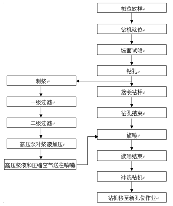

(2)旋喷桩施工流程
旋喷桩的施工流程主要是分为钻机和制备水泥浆液两部分,施工流程图如图2所示。
图2 高压旋喷桩施工流程图
  • 钻机就位
钻机安放在设计孔位上,作水平校正,使钻杆轴线垂直对准孔位,并固定好钻机。
  • 钻孔
钻孔的目的是为了把注浆管置入到预定深度;钻孔方法可根据地层条件、加固深度和机具设备等确定;成孔后,应校验孔位、孔深及垂直度是否符合设计要求。
  • 接长钻杆
成孔合格后即可下注浆管到预定深度。若使用76型或70型振动钻机,下注浆管与钻孔两道工序合二为一,钻孔与下注浆管同时完成;若使用地质钻机,则必须将钻杆拔出,钻机移位后,再将喷射装置就位。在下管之前,需进行地面试喷,检验喷射装置及水、气、浆发生装置是否正常。
  • 旋喷
将注浆管下到预定深度后,检验喷射方向摆动角度,进行地下试喷,一切正常后即可自下而上进行喷射作业。施工中注意检查浆液初凝时间、水气浆流量及压力、提升速度、旋摆速度、喷射方向等参数是否符合设计要求,并及时做好记录,绘制作业过程曲线。
  • 冲洗钻机
喷射作业完成后,将注浆泵的吸浆管移到水箱内,在地面上喷射,以便把泥浆泵、注浆管和软管内的浆液全部排除,防止残存水泥浆堵塞管路。
